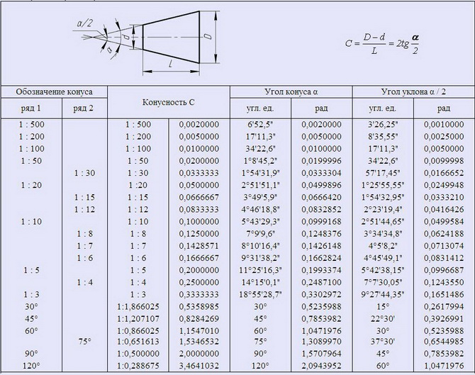

Согласен, немного. В моем случае ( платина 4 мм без масленки) разброс получается где-то 0,04 мм. Тоже терпимо, если рука не дрогнет
Сообщение от Odissey Посмотреть сообщение
Набором из 10-12 штук можно производить любые работы
А какой у Вас максимальный диаметр в наборе ?
Приложу здесь на всякий случай размеры конусности.
