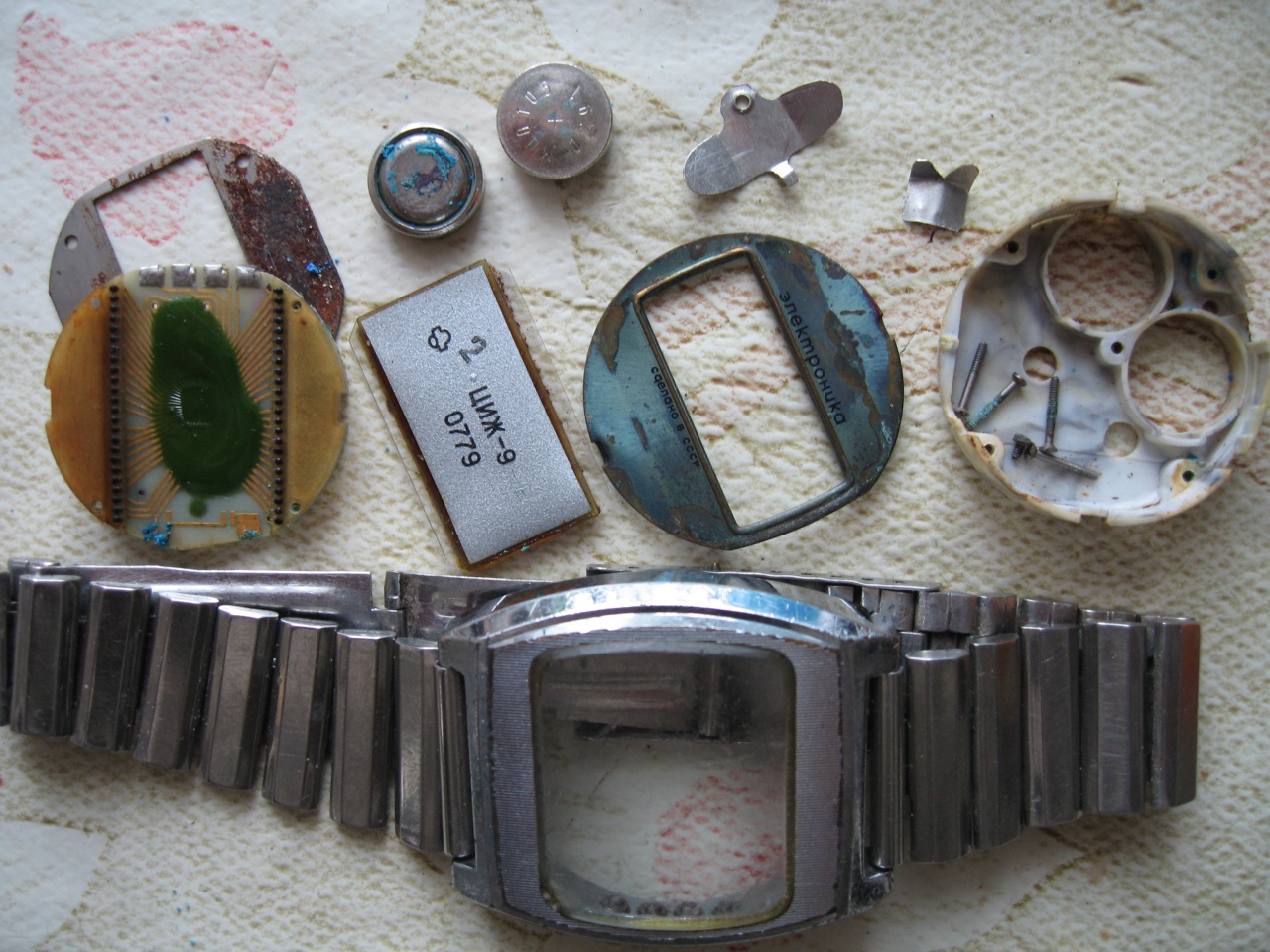

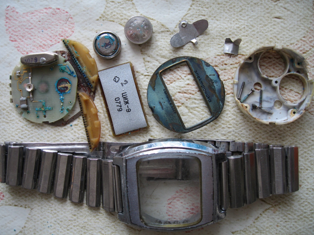

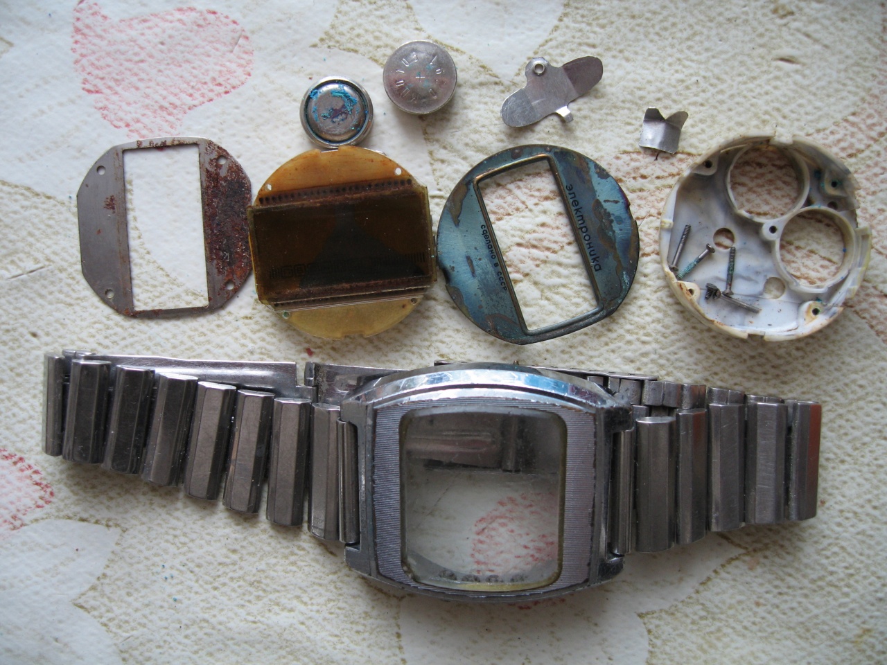

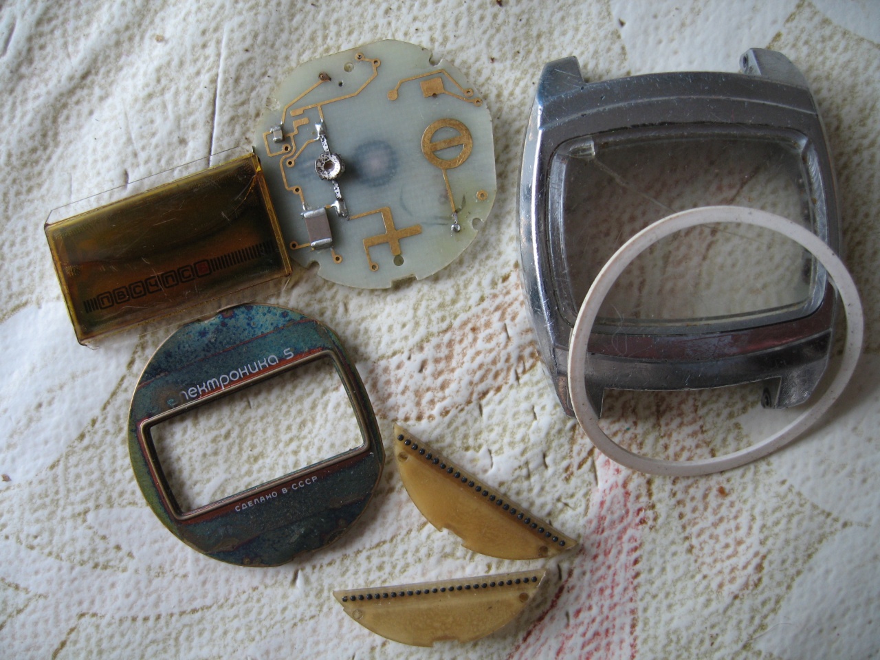

Наткнулся вот на такое ,,КЛАДБИЩЕ ДИНОЗАВРОВ"
Трупик №1-наглядный пример тлетворного воздействия
вытекшего электролита на потроха часов.
Ну хоть браслет сгодится!
Трупик №2-до этих часов добрались
шаловливые ручки юных часовщиков!
Мож плата живая,попробую кварц запаять.

Часы очень долго валялись без присмотра(хотя и эксплуатировались долго
на кварце и дисплее 1979г).
На одной из батарей которые извлёк 02-91.
Элементы стояли разномастные- МЦ0105 и СЦ0,12 токам(она-то,падла и потекла).
Не подумайте,только,что часы мои-не я,ни мои родные так безалаберно
с часами никогда не обращались.
Зашёл,по-работе,в квариру увидел на столе коробку с часами,
которыми дети играли,кое что выклянчил,поимел ещё две 206х ЭЛЕКТРОНИКИ,
ПОЛЁТ ДЕ ЛЮКС автомат!!!,РАКЕТУ на 2609,страшненькую ЗИМовскую ПОБЕДУ,
ВОСТОК на 2214-но всё страшное и убитое.
Лишил детей игрушек Но угрызенья совести не мучают!
Мож Де Люкс Автомат восстановить получится
