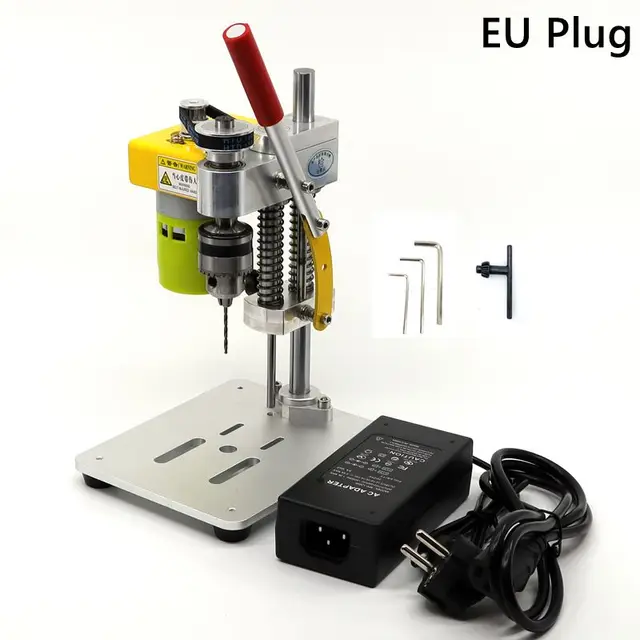

Всем привет! К разговору про перлаж. Давно хочу начать его делать, присмотрел себе такой станок:
https://aliexpress.ru/item/100500459...00030764861504
Даже больше перлажа мне хочется освоить женевские волны, есть мысли по реализации. Хочу закрепить деталь на металлический брусок с помощью шеллака, опустить вращающийся абразив на поверхность детали и двигать металлический брусок вперёд, упирая в параллельный кусок металла для сохранения направления. Короче говоря та же схема, что и при направленной шлифовке примерно получается. Насколько глупа эта затея? Может быть, есть куда более простые методы, о которых я просто ещё не слышал?

1 у всех китайских станков есть один недостаток - это не станки, а макеты станков. И производительность у них как у макетов. Во первых, судя по конструкции, точность обработки там будет такая же как если бормашину руками держать. Да и в мощности, достаточной хотя бы для перлажа есть сомнения. Про волны можно забыть.
2 чтобы делать волны на сверлилке, сверлилка нужна жесткая, мощная с возможностью фиксации шпинделя и поворота тисков в плоскости.
3 гальванику можно просто сверху положить. Но можно и снять. Бормашина + алмазный бор, наждачная бумага, резинки и все что есть в наличии и на что хватит фантазии.
Понял! Спасибо больше за развёрнутый ответ! Предостерегли от пустой траты денег. По мощности там написано в описании товара, но я в этом пока не разбираюсь, сказать ничего не могу...
Тогда, к сожалению, придётся отложить мечты о таком виде декорирования до лучших времён...

Перлаж можно делать на любом сверлильном станке. А мелкий часовой сверлилный станок можно методично вылавливать на разных барахолках, типа мешка, авито или лучше директлот.
