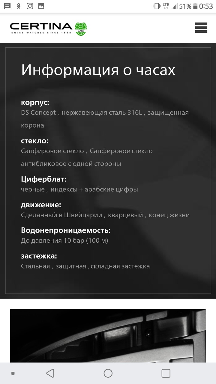

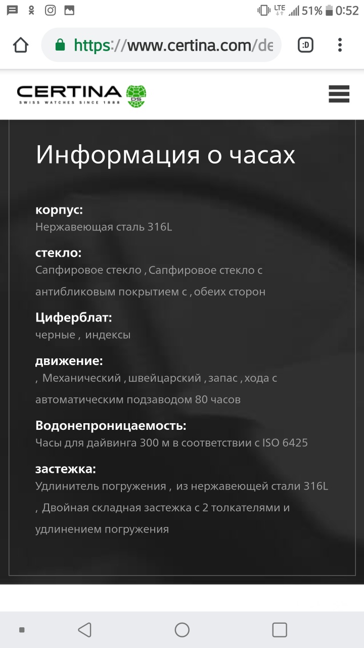

Все это модели на браслетах. В одних указана марка стали застежек, в других нет. Цена и качество изделий, различна. Марка стали корпуса указана везде, смотрел как на русском сайте так и на буржуйском в переводе.
