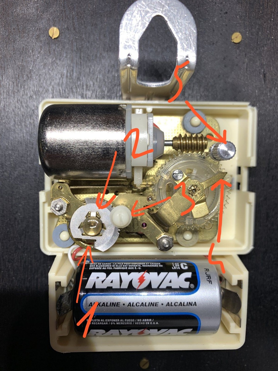

А что это за деталь с зубьями поверх баланса, которая приводится в движение от пластиковой оси?
1-баланс
2-градусник
3-вывод градусника наружу с выступом под отвертку.
4-запас хода?
5-заводная/переводная головка

2-градусник
А, понятно. Необычно сделали, чаще ставят регулировочный винт.

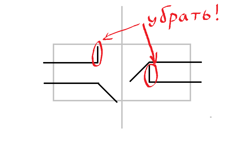

Очередная история со Славой. Досталась без баланса. Перебрал всё, поставил баланс с разборки. Механизм запустился, но стал резко (с ударом) останавливаться при переводе стрелок вперёд. Проблема оказалась в самом неожиданном месте - в балансе! Смотрю на палетные диски - а у них нерабочий край зачем-то отогнут под прямым углом вверх. При переводе стрелок от руки ходовое колесо пролетает угол больше необходимого, после чего баланс на обратном пути на полной скорости бьёт этой отогнутой частью по зубу колеса и останавливается. Решение проблемы - сточить или выломать оба загнутых края на дисках. По-видимому, этот баланс из ранних - на большинстве экземпляров этих изгибов нет.

Ещё хинт по ремонту. Колодки спирали баланса и тормозной пружины на 5338 одинаковые.
Сомневаюсь, спуск не менялся, возможно при ремонте их повредили или с часами что-то произошло
У меня подозрение, что это ограничители амплитуды. Этот баланс таки был с очень раннего модуля (1972..1973), электронный блок ещё без электролита.
