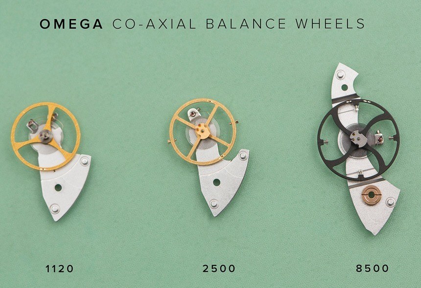

А с другой стороны 8500 даже в чем-то проще в обслуживании, все же хороший пример, в виде Ролекс при проектировании дал удобный для обслуживания калибр. Мне кажется, что даже баланс на 8500 ставить удобней (обычно самое мерзкое в калибре - это установка баланса, т.к. вилка имеет хвостовик наоборот, поэтому установка баланса возможна лишь строго в двух положениях, обод при этом отведен на 90 градусов в одну или другую сторону.
Андрей, скажите, неужели баланс 2500 трудней ставить и сам калибр дольше репассажить? Как можно брать за этот калибр те же деньги, у меня это не укладывается в голове?

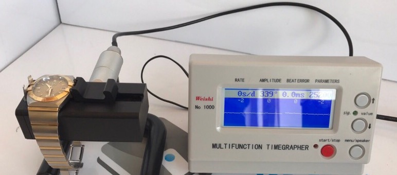

всем доброго времени суток, да бы не постить новую тему, напишу здесь !
...сегодня столкнулся с очень интересным и непонятным нюансом: стали Омега коаксиал на 2500 калибре, после тряски не запустились, до этого постоянно были в виндере, носились крайне редко, но с две недели просто лежали на боку з/г вниз! ...решил выгулять вечером, а они ни в какую, дата, стрелки, всё функционирует, вращается и переводится, завел с ручки до упора, вроде как пытаются идти, 3-4 секунды и становятся, что может быть??? Пару месяцев назад проверял в приборе, норма была!!!
какие будут мнения, спасибо!

Сообщение от ByLavren Посмотреть сообщение
Считайте, что носились. Причем виндер сокращает межсервисный интервал. Явные признаки того, что механизм нуждается в чистке-смазке, т.е в обслуживании. Сколько лет часам?

часы куплены не новыми в начале года, примерно 2008-2009 судя по номеру! Проблем не было, был период около недели тоже пролежали в коробке, но пару встрясок, на руку и вперёд, а тут такое!
Часам по любому уже минимум 8 лет. Носились они часто или не очень часто - не важно уже. 8 лет это срок для репассажа. В любом случае помочь вам могут только в сервисе. Здесь советами часы не запустишь.
У меня такое было с омегой (симастер на 2500), полный реппасаж помог, в чем была причина не объяснили так как дистанционно отправлял часы на завод
