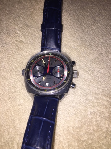

  #72
Старый 23.03.2017, 19:01
Aran Aran вне форума
Регистрация: 09.03.2017
Адрес: Ялта
Сообщений: 50
Сказал(а) спасибо: 29
Я понял,спасибо, переставлю если провернет,как вы советуете. Пока вроде отлично.
Наконец одел и....ношу)
