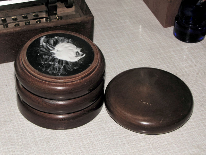

Добрый вечер, всем!

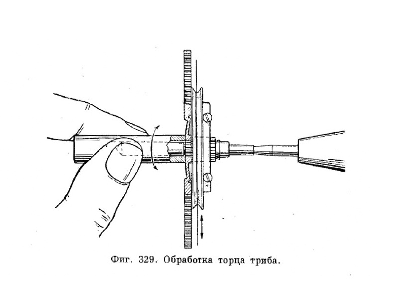

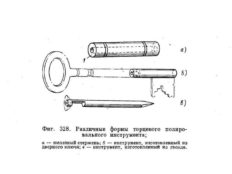

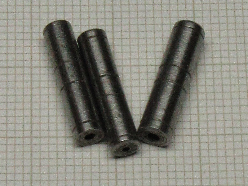

Иногда является нужным полностью заменить триб, разорванного с ржавчиной. Часто случается что оригинальных запасных трибы нет, то нам надо изготавливать новый, наиболее часто из волоченных заготовки триба. Процесс описан в книге "Руководство по ремонту часов" от Дональда де Карль, в деталях, страницы 161-168. Здесь я покажу самодельный инструмент для полировки торцов триба изготовленных из железного гвоздя, тип "а". Каждый из них является двухсторонним, таким образом три будет достаточно для полировке большинства триб. Полировочные средство, Диамантин.
С уважением, Душан

Название: Polishing Block with Diamantine.jpg
ID:	1328607   Нажмите на изображение для увеличения
Название: Diamantine Powder 01.jpg

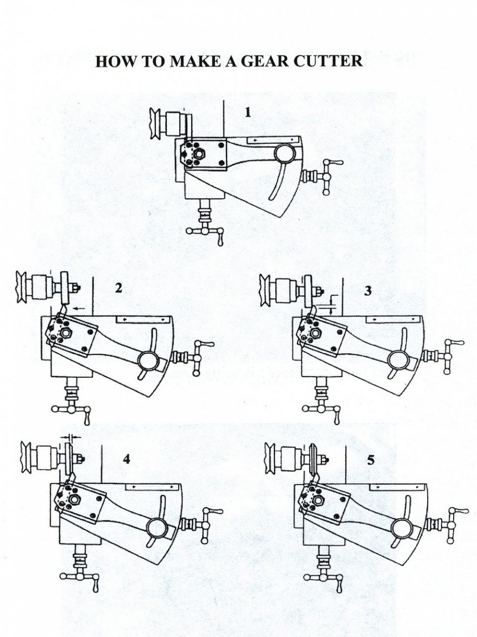

Камрады, подскажите, реально ли самому изготовить фрезу для нарезки зубьев шириной 0,34мм?
Параметры колеса и предполагаемый тип фрезы:
ID:	1689648   Нажмите на изображение для увеличения

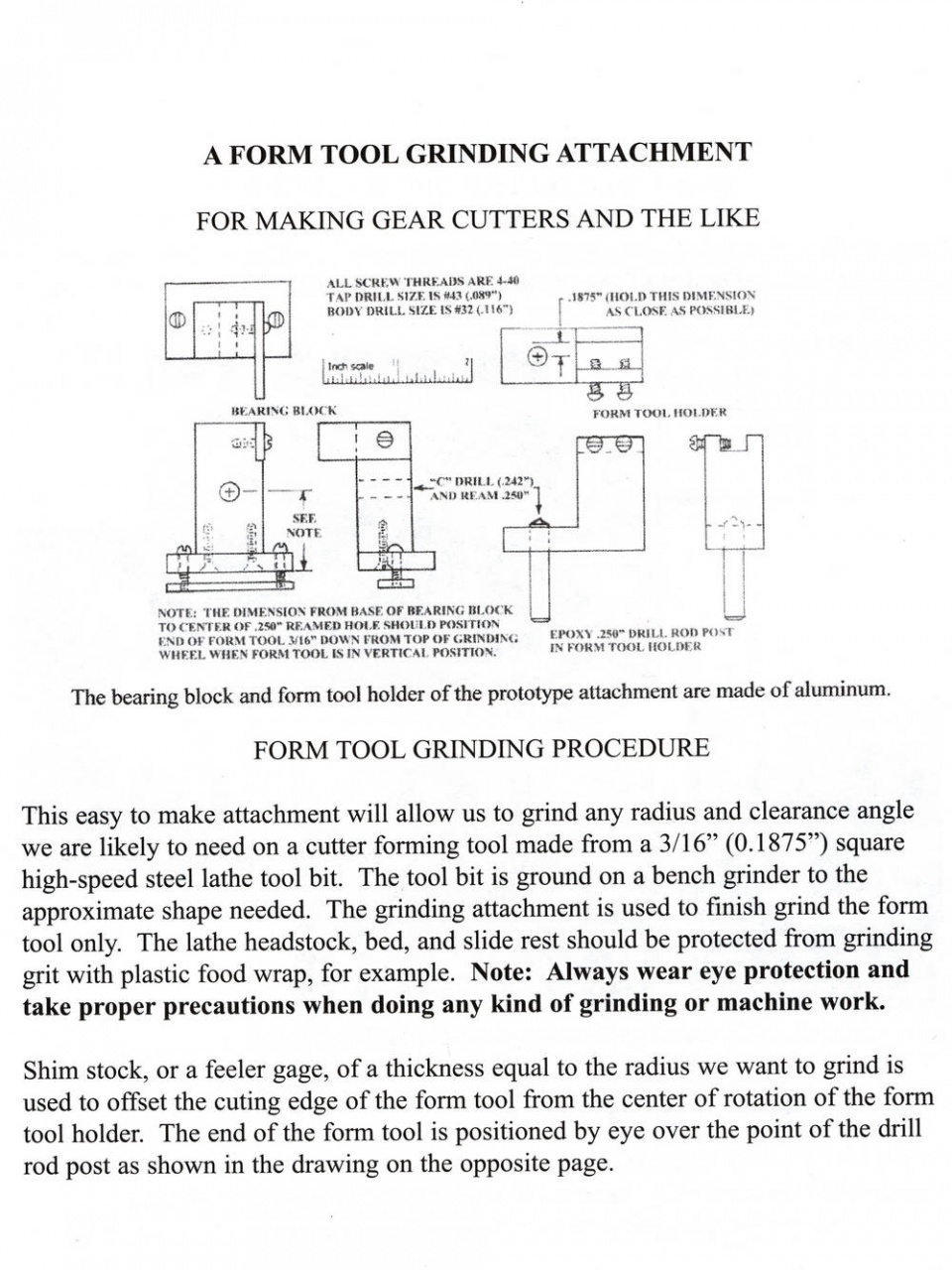

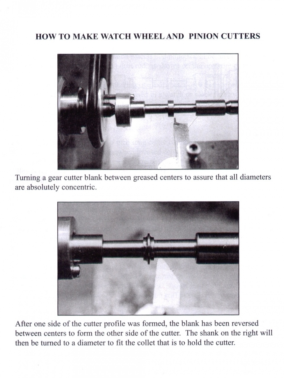

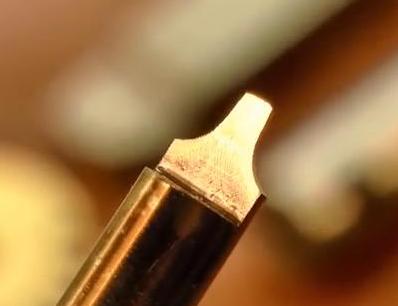

Сообщение от nevenbekriev Посмотреть сообщение
Изготовить не есть невозможно, будет очень трудно из за маленького размера.
Доброе утро!

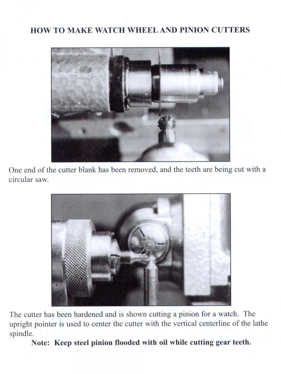

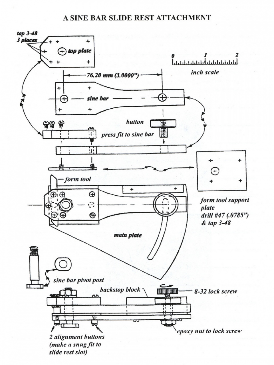

Не люблю спорить, но надо сказать что вполне возможно изготовить резец для изготовления даже более мелких колес чем что по вопросу.
Конечно, нужно будет изготовить пару приспособлений, одно для изготовления резцов с нужным радиусом, чтобы обеспечить точный профиль зубов колеса, а затем другое приспособление для правильного крепления резца в суппорте от токарного станка.
Тот же метод можно использовать для изготовления летучих резцов циркулярной формы, и для резцов с большим числом режущих кромок для изготовления трибов.
С уважением, Душан

Сообщение от Душан Грујић Посмотреть сообщение
можно чуть подробнее?

Сообщение от lbAdl Посмотреть сообщение
Доброе утро!
Сейчас у меня недостаточно времени, но в течение нескольких дней могу попробовать объяснить более детально.
С уважением, Душан
