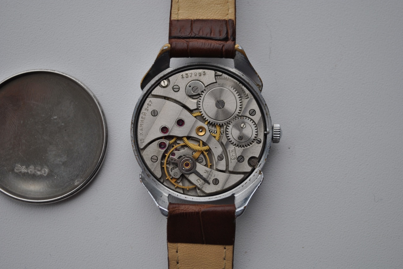

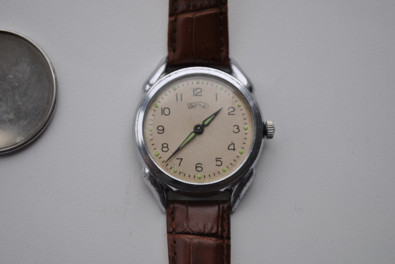

Извините,что влез в вашу дискуссию.Может что-то прояснят эти фото?

Эти 4 пользователей сказали Спасибо! sava62 за это сообщение:
harris1969 (14.04.2014), silkin1956 (07.07.2014), uvarrov (14.04.2014), yurickk (26.03.2015)

Сообщение от sava62 Посмотреть сообщение
На иллюстрации хорошо видно, что механизм собран в лучшем случае из трёх разных.
