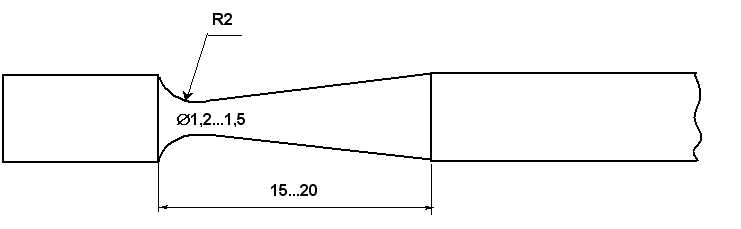

Блин,читал читал и не понял до конца..Конус протачивать это понятно,а вот канавка после втулки на гонге обязательно нужна????Опыта в ремонте гонга нет,а нужно сразу ФАНТЕНОЙ делать..стремно как-то там 8 струн стоит а 9-я уже два года на столе лежит.вестминстер проигрывает,а вот мелодию фантеной не хватает одной струны.часики редкие 1920год вот и спрашиваю за канавку-поясните популярней...Спасибо.

1. Канавку (шейку) с конусом запиливать после напрессовки на звукостержень втулки.
2. Длина звуковой волны (основной тон) звукостержня равна учетверенному расстоянию от шейки до конца звукостержня.
Пример.
Для ноты "Ля" с частотой 440 Гц при скорости звука в воздухе 330 м/с, длина волны составляет 330/440=0,75 м = 750 мм, следовательно, указанное выше расстояние должно быть равно 750/4=187,5 мм.
Для других нот длина звукостержня рассчитывается аналогично.

Дело в том, что наш Сашун очень любит писать формулы, но обычно они неверные. Я устал объяснять ему, и предлагаю и Вам не смотреть на ето сериозно.
На самом деле, задача ремонта или изготовления струны никак не является простой. Частота зависит не только от длины, но также от толщины струны, от ее пружинных свойств (упругость), от плотность материала... Струна - она как резонатор, ей не нужен воздух чтобы трептеть... Еще ,частота не есть одна частота, там получаются много гармоники и к сожалению, очень трудно сделать так, что гармоники были 2х, 3х, 4х..... основной частоты. Ето возможно получить только приблизительно, путем изменения толщины и формы шеики струны. Хорошо иметь софтуер, который делает гармонический анализ звука, и который показывает не только основную частоту, но тоже и частот гармоников...

Законы поперечных колебаний стержней найдены теоретически Эйлером, а на опыте проверены Хладни, Лиссажу, Меркадье и др. Если один конец стержня закреплен, а другой свободен, то при самом низком или основном тоне, т. е. когда он колеблется целиком, не разделяясь узлами на части, длина звуковой волны равняется учетверенной длине стержня...Число колебаний, следовательно, не зависит от ширины стержня.
mrayg и nevenbekriev, разумеется, вправе иметь свое мнение, но в моем смартфоне частотомеры программ "Универсвльный тюнер", "GuitarTuna" подтверждают справедливость тезиса Эйлера насчет 4-х длин звукостержня.
Кроме этого, изготовленные мной звукостержни для гонгов напольных часов звучат в точности по приведенной формулке.

Сегодня провозился с гонгом целый день-и доламал его окончательно.Сделал канавку конус-но звучать он не хочет-вопрос может запресовка не очень-потому как с одной стороны бъеш молоточком по гонгу вроди бы звучит-бъеш на 90 градусов с другой стороны-гаснет????
