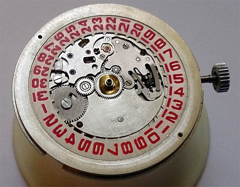

Олег, твой калибр с накладным мостиком, прижимающим диск календаря ПО ЦЕНТРУ. У Ракеты диск календаря прижимается КОРПУСНЫМ КОЛЬЦОМ снаружи диска.

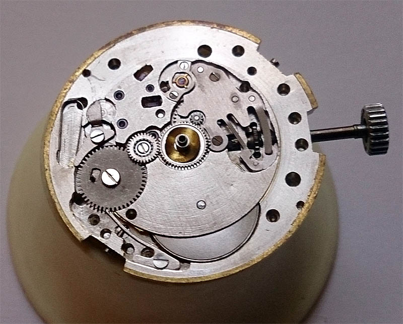

На фото -СОБРАННЫЙ календарь - никаких иных деталей нет. Кольцо снаружи - корпусное. На фотке в корпусе видна его обратная сторона.

Кольцо прижимает внешнюю часть кольца чисел проточкой. 2 отверстия - под винты лапок, которыми корпусное кольцо крепится к механизму. Циферблат крепится как на Востоке.
Спорная конструкция, слов нет.
Но это Ракета. Не Восток. И совершенно очевидно - что прогресс - отдельный мост диска чисел по центру, как это реализовано сейчас. Есть основание считать, что эта версия календаря была доработана Востоком.
Поищите еще такую Ракету. Думаю, что это будет сделать очень непросто. Я думаю, что это не те часы, что поступали в продажу, возможно их всего была сделана пробная партия неизвестного количества.
Еще раз - вот корпусное кольцо с другой стороны:
Механизм со снятым кольцом календаря. В нем нет привычных отверстий под винтики мостика прижима кольца дат.

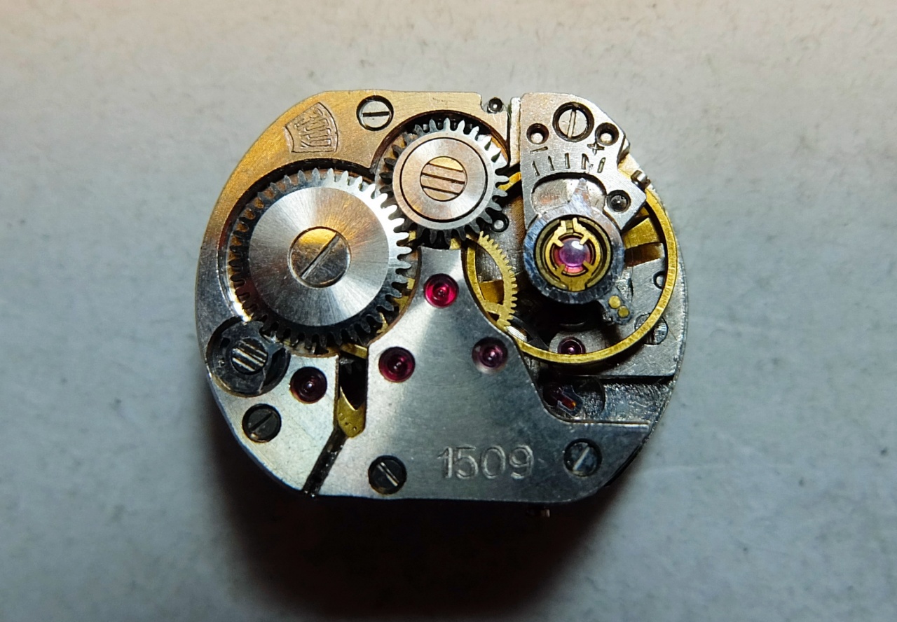

Градусник с проточкой - нормальная фишка
Да я заметил эту проточку сказать что это фишка тоже нельзя это использовалось и в других механизмах
Вот фото "Зари" 1509 примерно в то время как и "Ракета" А вообще это фишка зарубежных механизмов аля 1947-1978 годов... Я ещё видел такие проточки под градусник на отечественных механизмах но не могу вспомнить какие это были механизмы. Давно уже советскими механизмами не занимаюсь.

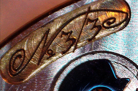

А вот проточка под номер модели часов это да,, это чистая "Ракетовская" фишка))).. Такого действительно на других механизмах не увидишь. Такое вижу впервые.
Как то снимал номера с механизмов заводские, а потом ставил новые свои номера в углублении и мне это понравилось, сейчас практикую такой стиль...
Вторая проточка возле ключа зачем? Там предполагалась кнопка?
Это технические проточки для снятия циферблата. Чтобы не скручивать кольцо крепёжное механизма сделаны проточки к подходу к винтам которые зажимают ножки циферблата.
