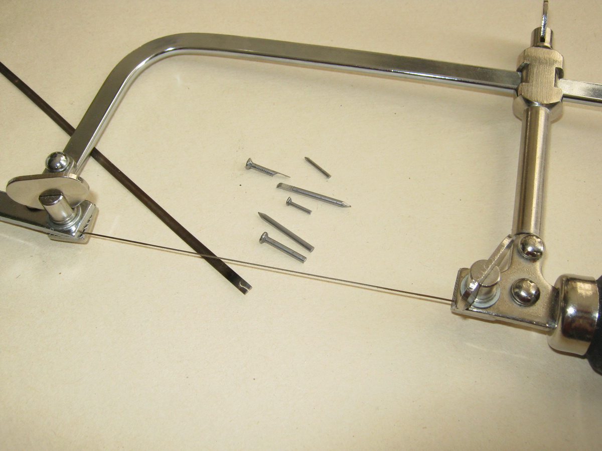

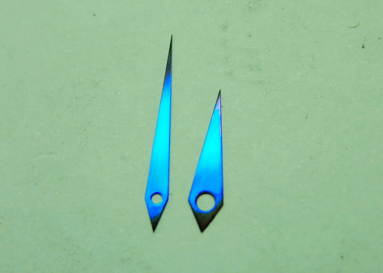

ID:	1727871Купил с утра пилки для ножёвки FIT 150 мм длинной .Попробовал пилить замялись зубья,достал горелку -закалил ,попробовал пилить, облетели зубья .Подскажите нормального производителя пилок таких.

Таких пилок нормальных не бывает. Используйте советские пилки для лобзика или проволоку с алмазным напылении. Где это купить? -Не знаю поищите в интернете, загляните на металлический форум.

ID:	1733531Поехал в субботу в магазин для ювелиров "Профи" и купил пилок для лобзика GOLDEN SWORDS №3 и№8 .Восьмёрка похожа по размерам на Советские пилки а вот тройка тонюсенькая но спокойно справилась с гвоздём сороковкой.

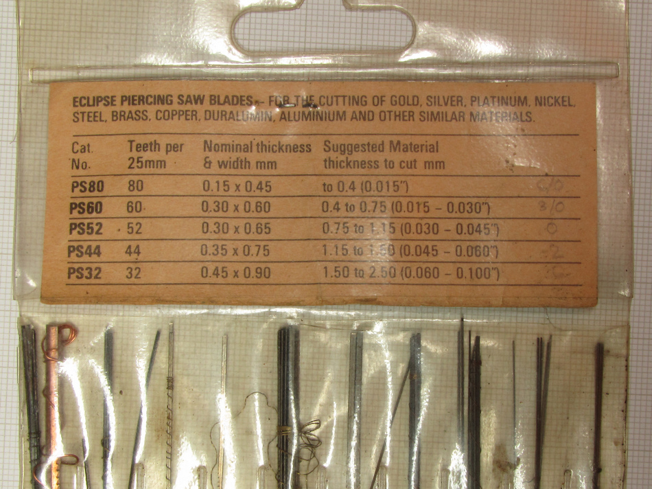

Кроме индийских пилок "Anchor Gold", которые подходят только для цветных металлов, я использую английские "Eclipse" они подходят для стали и других металлов, даже легко режут сталь отпущенную до синего цвета. Цена нормальная, не дорого как у швейцарских.
У меня просто не было возможности пробовать советские пилки.
С уважением, Душан
Название: Eclipse Piercing Saw Blades.jpg

Кстати, я всегда предпочитаю германские скорее чем швейцарские пилки. Например, "Antilope blau" или "Antilope gelb" их цена не низка, она в зависимости от числа зубов и варьирует от 180 до 300 рублей,
С уважением, Душан

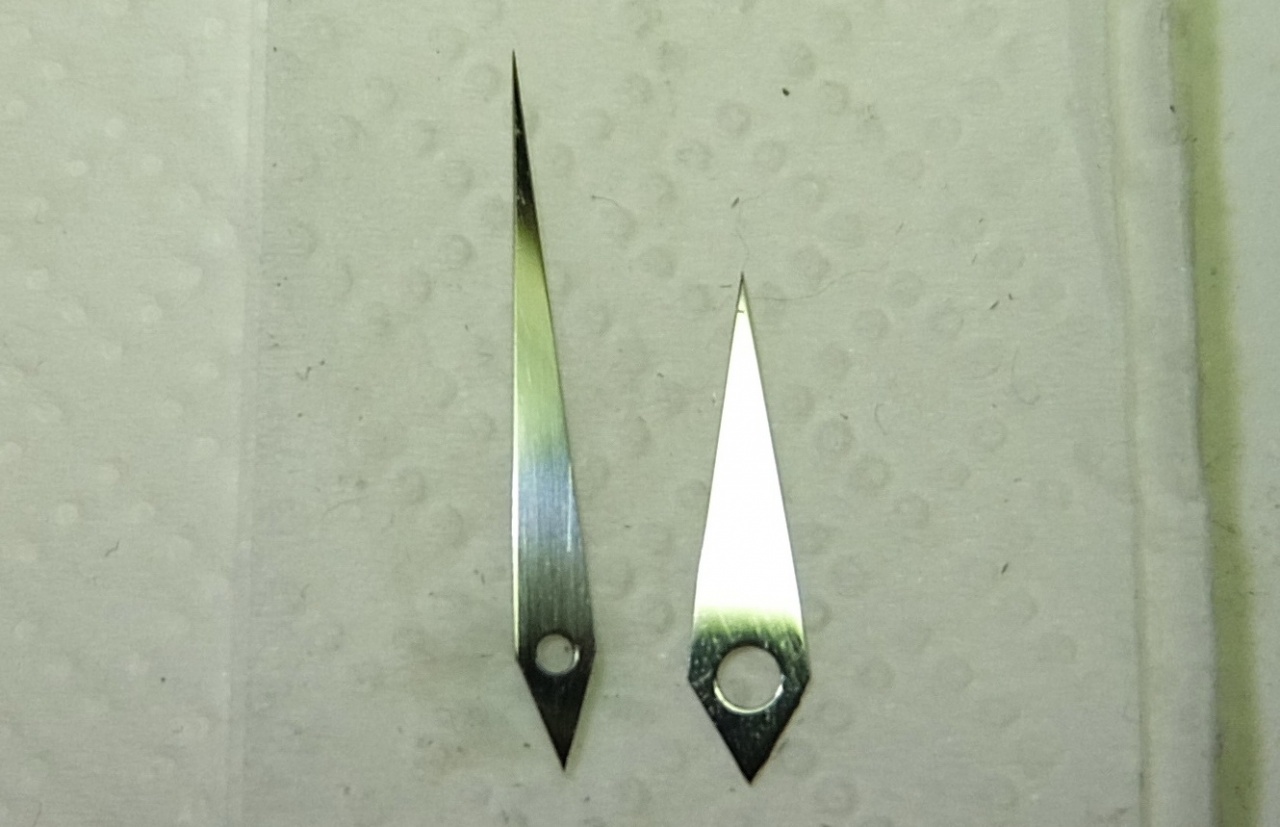

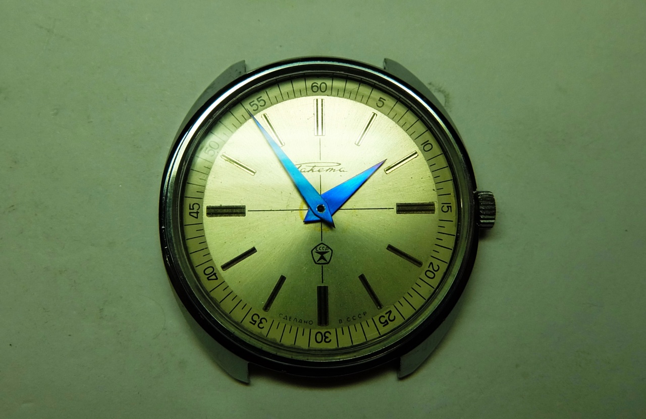

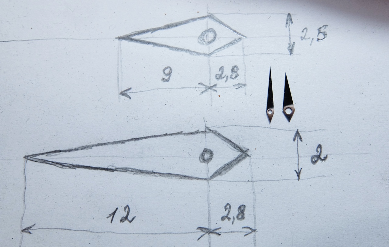

Продолжу тему стрелки)))
Кризис благотворно влияет на развитие собственного производства...Именно в кризис начинаешь думать о собственной возможности пытаясь сэкономить и начать что то делать собственными силами. Прекращаешь закупки со стороны того что можно сделать самому. Сейчас даже выгодно делать простые дешёвые стрелки, то что каких то 2 года назад, ну просто было невыгодно делать..
Вот простые такие стрелки уже не выгодно заказывать в Китае или ещё где-то... Если не упустить это время то можно реально подготовиться к процессу изготовление стрелок, "набить руку", прикупить всё необходимое так как цены на оборудование и инструмент тоже поползли вниз.. Торгаши "сплавляют" всё по цене закупок чтобы хоть удержать бизнес...
На фото самые простые стрелки на "Ракету"

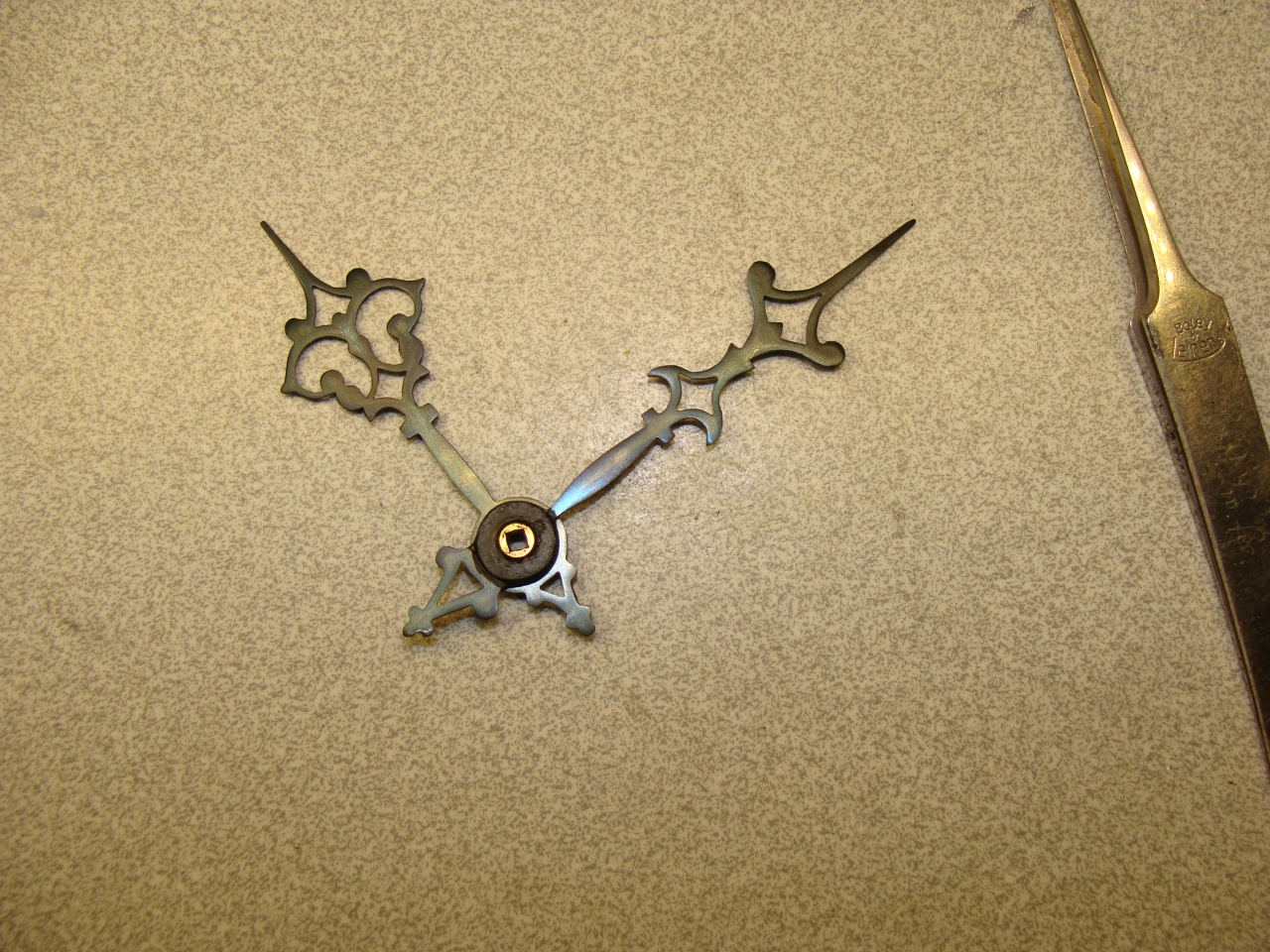

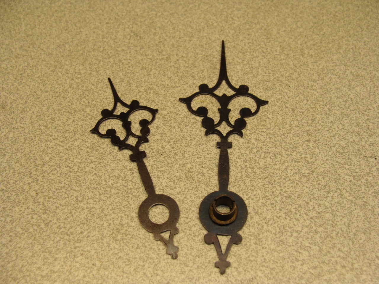

Привет!

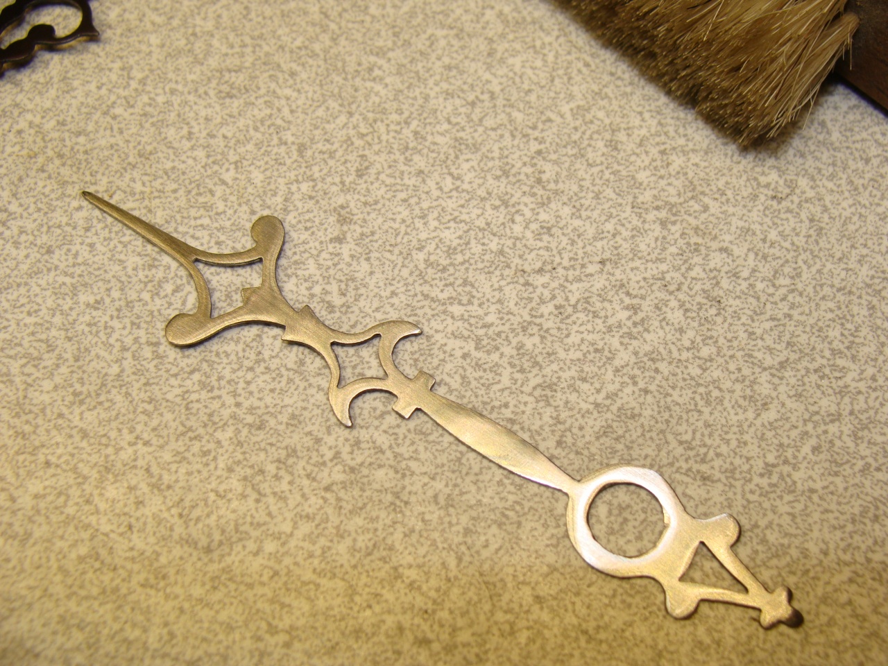

Была необходимость изготовить пару стрелок для регулятора.
нашел очень красивые кустарные винтажные стрелки,но обе часовые разной длины. Та,что подлиннее преобразовалась в минутную.

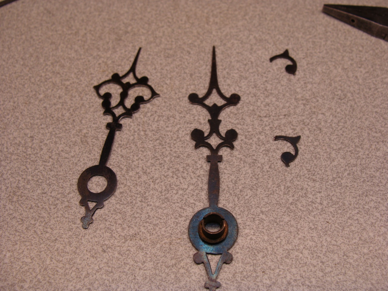

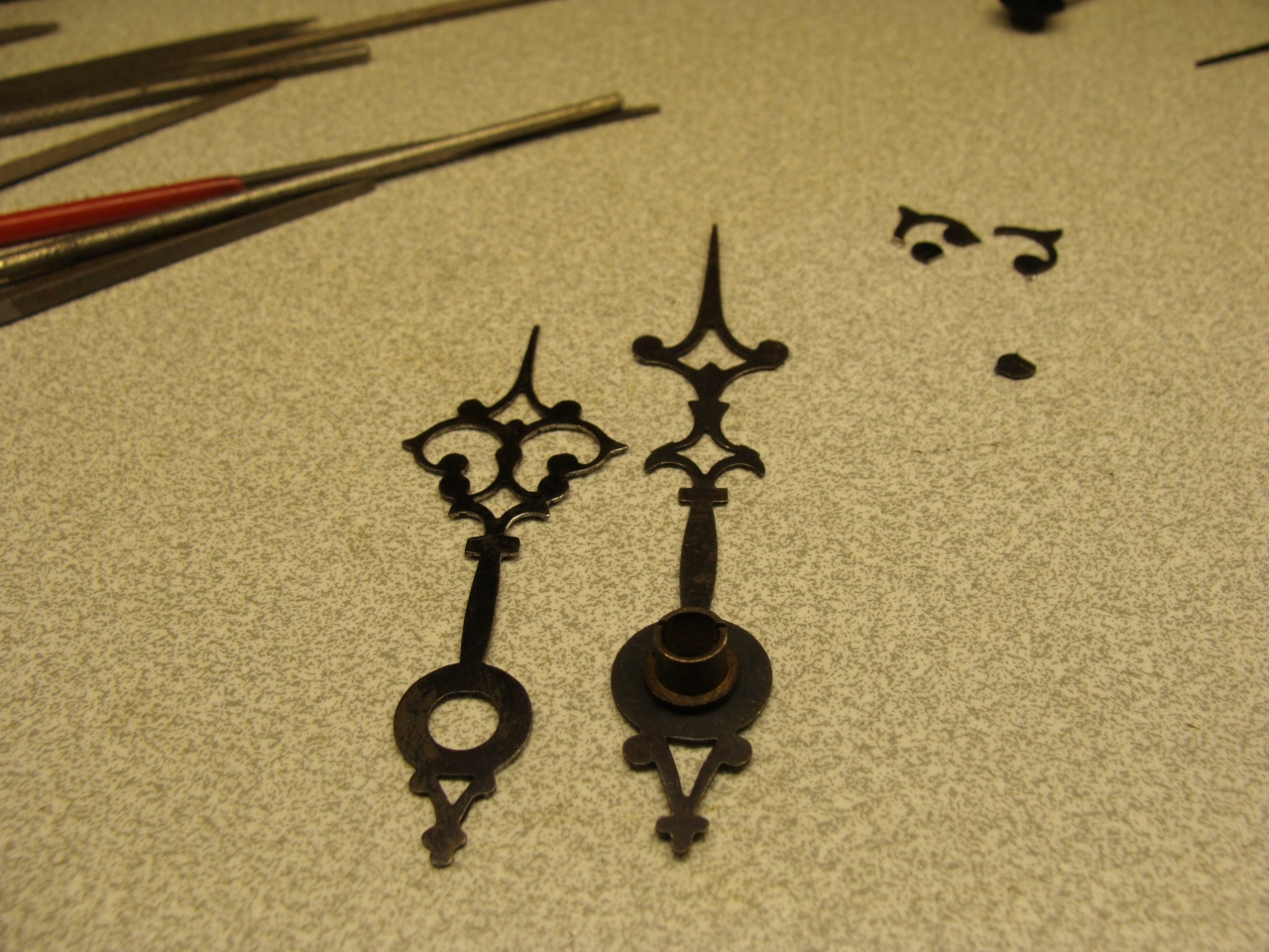

Сообщение от Odissey Посмотреть сообщение

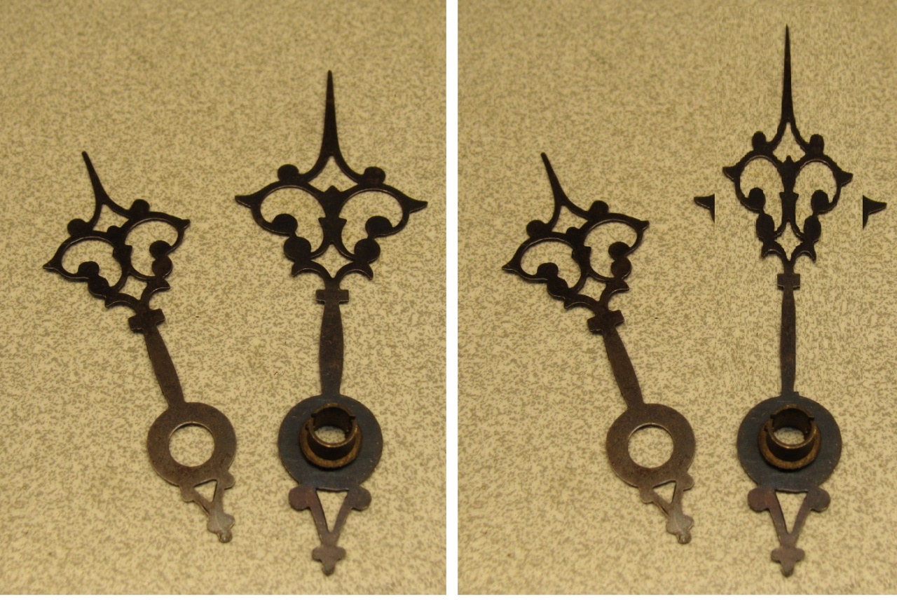

Почему КУСТАРНЫЕ стрелки?... Это обычные заводские стрелки от "леройки".. таких стрелок было сделано несколько миллионов штук... эти стрелки самые настоящие заводские с фирменным стилем, которые легко угадываются во всём Мире..
Дело в том что мало кто знает, но форма стрелок очень важный элемент часов это как визитная карточка часовой компании производителя. Мало кто знает но существует каталог форм стрелок которые запатентованы и являются как бы уже логотипом фирмы производителя. Порой не нужно видеть часы чтобы сказать по стрелкам какой компании принадлежат эти часы.
Переделка стрелок рание часто использовалось при ограничение навыков и материалов. Есть один простой способ переделки стрелки методом вырезк элемента длины линий узоров.. Короче говоря изменяется периметр длины узора путём уменьшения размера (вырезая его) В таком случаи можно уменьшить узор в ту или иную сторону не нарушая саму суть узора стрелки.
У вас бы получилось бы что то вроде этого что на фото..
