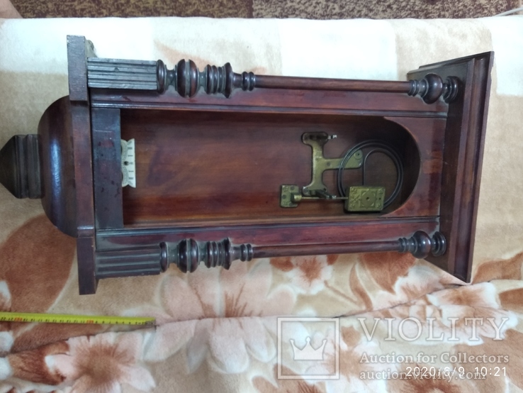

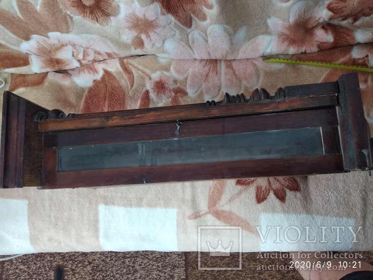

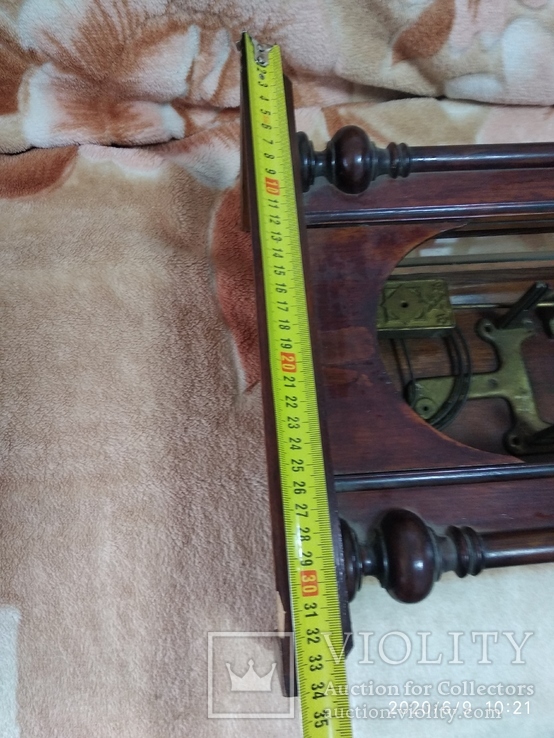

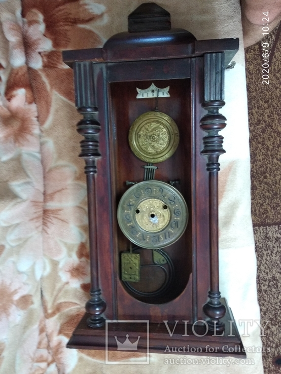

Месяц назад с аукциона ушли за $35 вот такие "HAU"

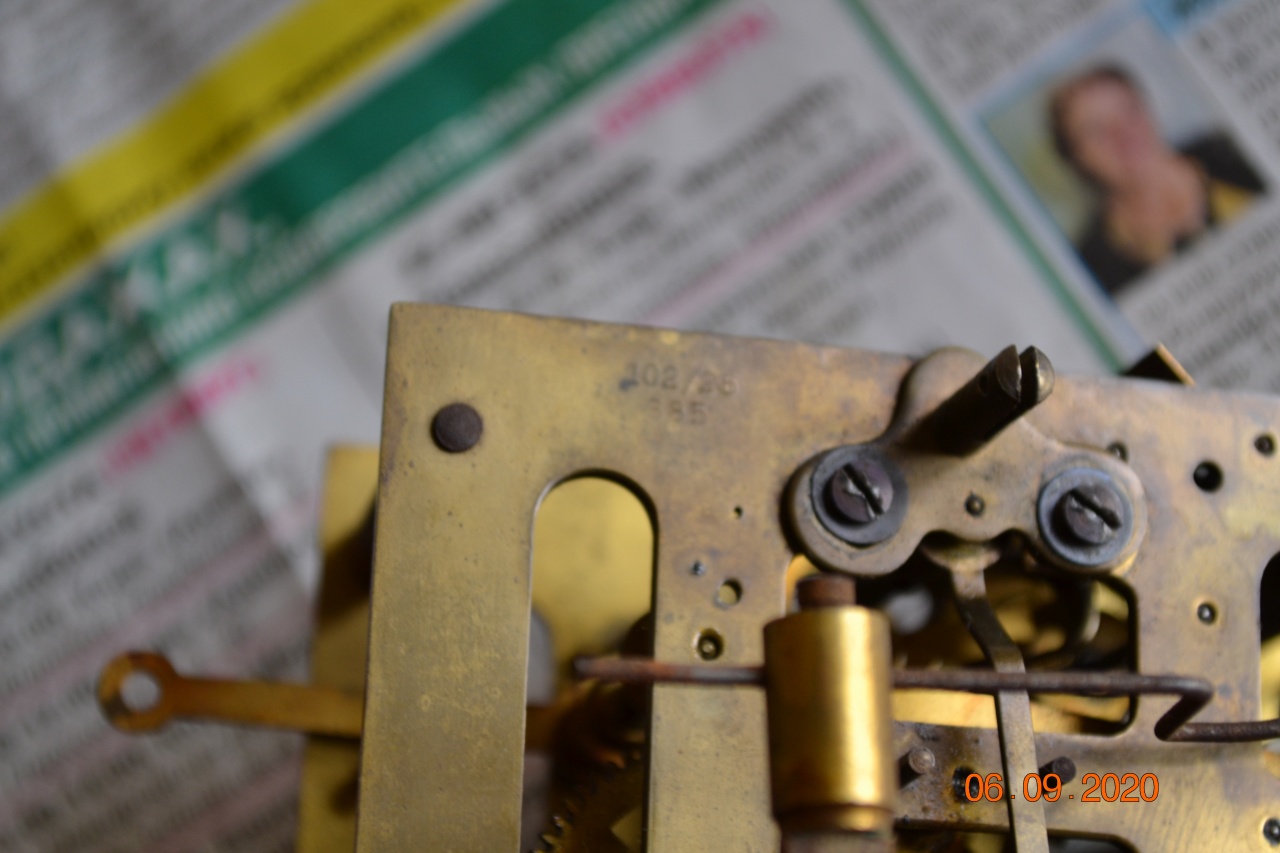

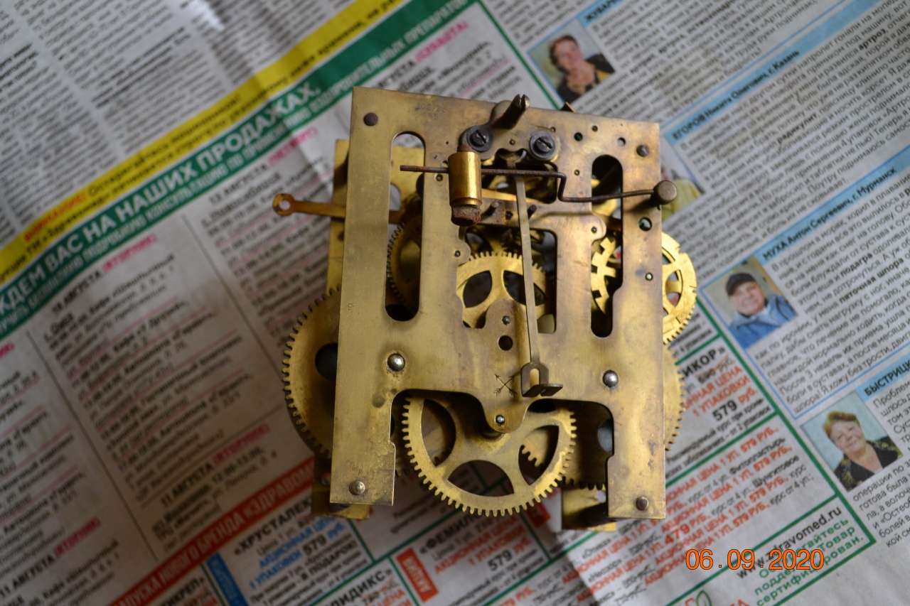

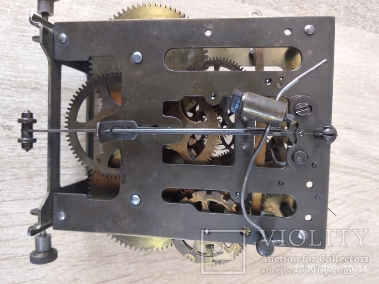

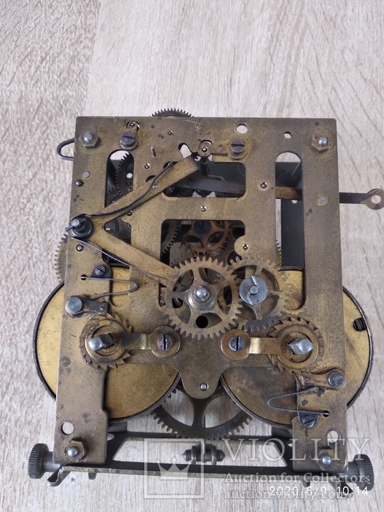

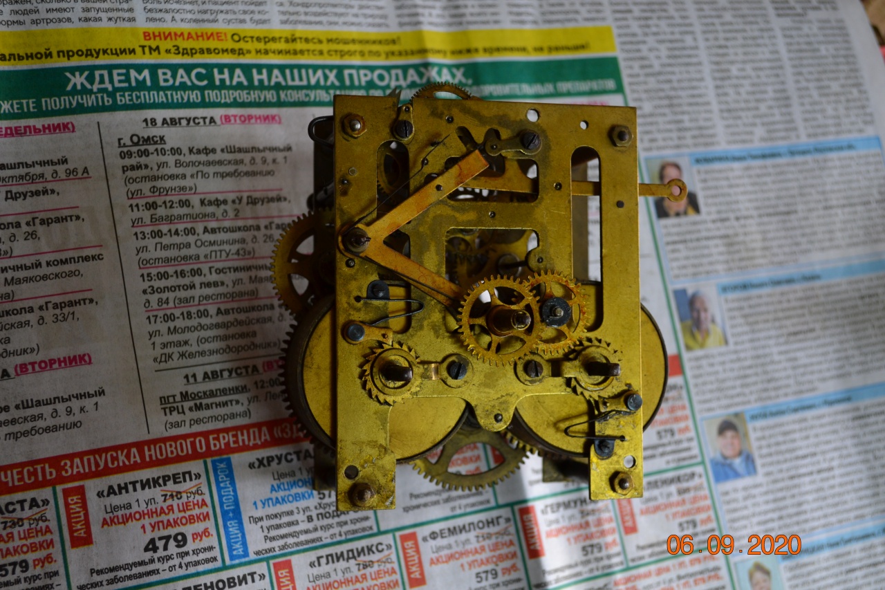

Маркировка механизмов HAU.
Здравствуйте, уважаемые знатоки и ценители часов.
На механизмах слева-вверху выбиты цифры.
102/26 385
129/33 230
Подскажите: что они означают?
как узнать длину маятника?
С уважением,Юрий.

Сообщение от uryyru Посмотреть сообщение
102/26 385
129/33 230
С уважением,Юрий.
Юрий, добрый день!
Последние три цифры - длина маятника в мм
Через дробь - количество колебаний маятника в минуту и кол-во зубьев анкерного колеса.
С уважением, Татьяна

Сообщение от TatynaS Посмотреть сообщение
Юрий, добрый день!
Спасибо БОЛЬШОЕ, Татьяна.
Писал уже не раз: удивляюсь Вашим познаниям!
102 колебания маятника при длине 38,5 см.
Как тогда у Junghans при длине маятника 41-42 см пишут 104 1/2 колебания?
Странно.
Странно.
Существует таблица для расчёта длины маятника, учитывающая кол-во зубьев и полуколебаний.
Странно.
Ничего странного.
Разные передаточные числа у колёс, иногда может быть даже разное количество колёс, (например у некоторых моделей Беккера их бывает 5 вмесо 4-х).
Эти 2 пользователей сказали Спасибо! Сергей Дмитриевич за это сообщение:
rawlyk2 (22.04.2021), uryyru (10.10.2020)

Сообщение от Сергей Дмитриевич Посмотреть сообщение
Ничего странного.
Частота колебаний маятника в идеале никак не связана с передаточными числами и прочим. Частота зависит ТОЛЬКО от "длины математического маятника", то есть от верхней части маятника и до центра массы. По факту, конечно, есть влияние сил трения и моментов когда идет контакт анкера и анкерного колеса (включая откаты), но это скорее уже моменты тонкой отладки.
А разные длины указываются, полагаю из различий в том как считать эту самую длину маятника - по честному, по "просто длине" из портфолио маятников того иного производителя или еще как то упрощенно (например без пендельфедера или с ним) - это мои догадки. Просто на этом не надо особо концентрироваться. Есть опорное значение - ставите похожее и потом более тонкой настройкой добиваетесь необходимого количества полуколебаний.
Скорее более сложный вопрос - каков наиболее оптимальный вес маятника чтобы с одной стороны минимизировать % влияния сил трения в системе, но при этом эти силы трения не оказались бы выше той силы, которая толкает маятник.
Александр
