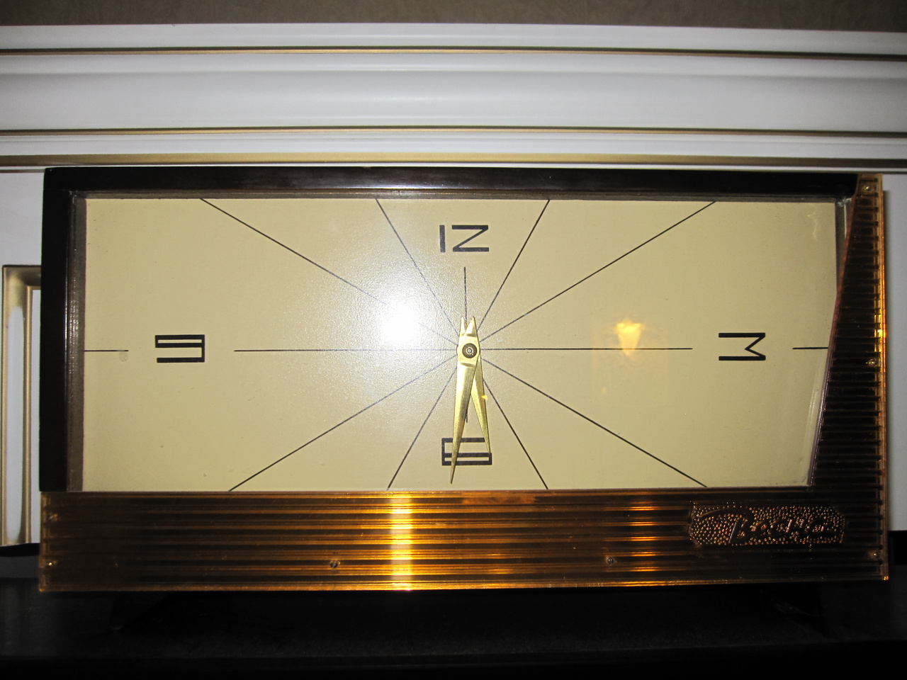

Паспортный запас хода - 20 дней. Завод рекомендуется производителем раз в 14 дней.
Полагаю, Невен имел в виду какой-то другой механизм.
