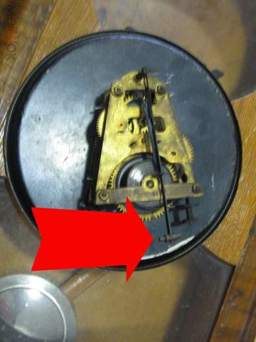

Они стандартные для ОЧЗ и все одинаковые (пендельфедер, поводдок) А что вы называете - перекладиной?
  #72
Старый 15.03.2021, 00:42
mozart67 mozart67 вне форума
Регистрация: 12.10.2010
Адрес: Симферополь
Сообщений: 580
Сказал(а) спасибо: 453
Поблагодарили 497 раз(а) в 230 сообщениях
Сообщение от Krysin Посмотреть сообщение
Я понял так.

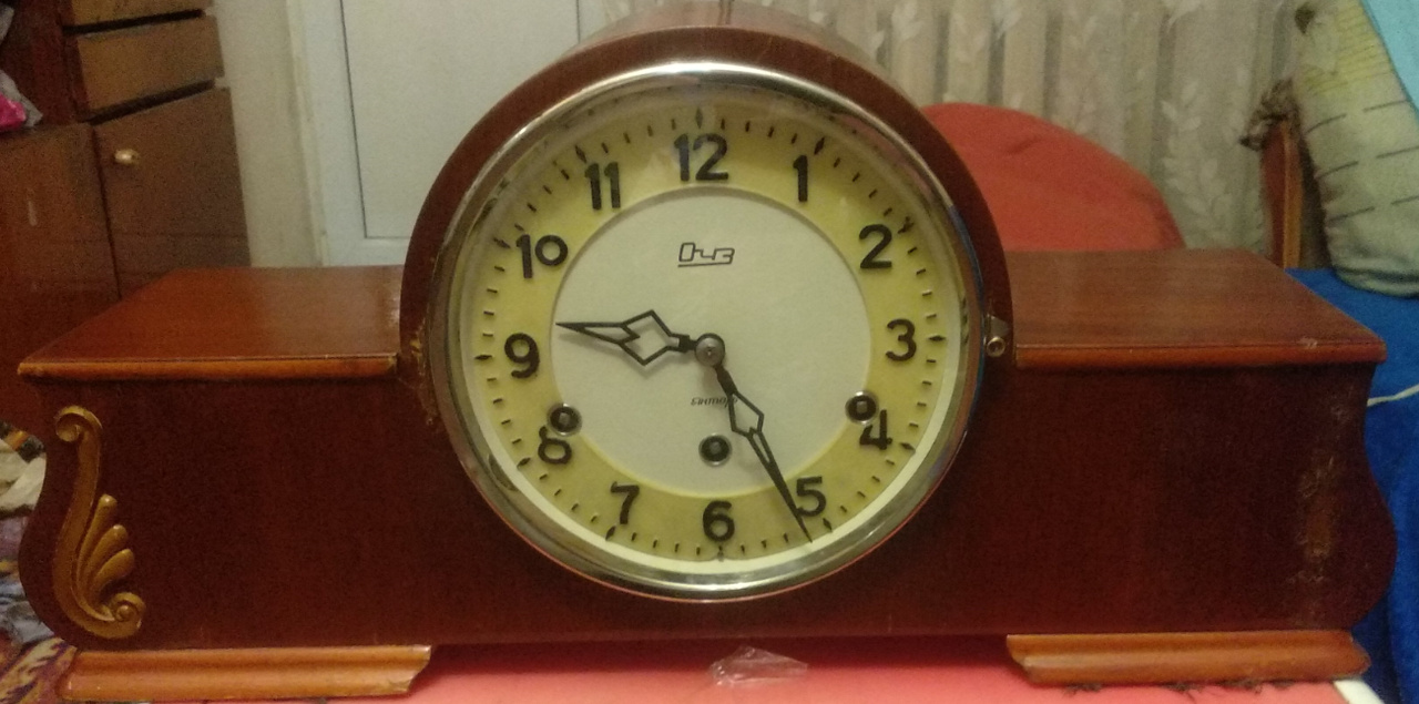

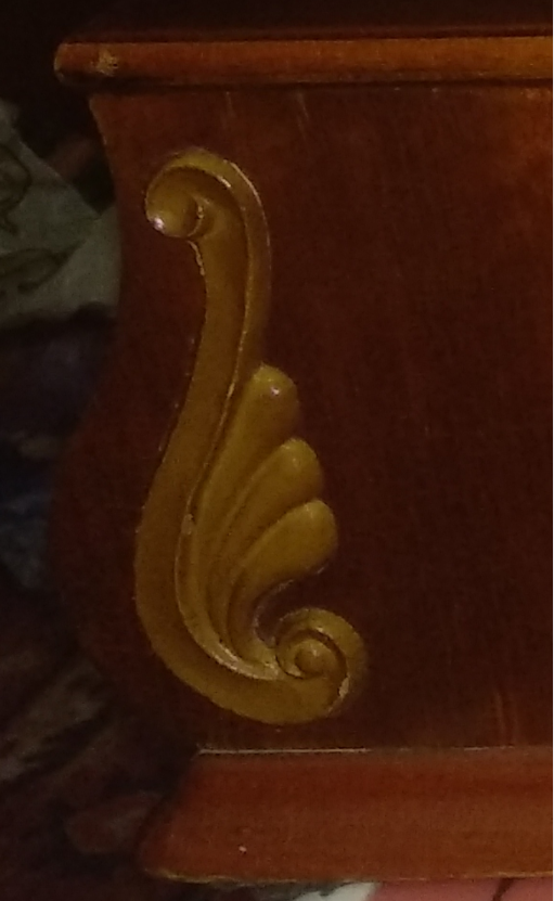

Настольные каминные часы ОЧЗ с четвертным боем
Доброго времени суток уважаемые форумчане.
Приобрёл данные часы,всё хорошо,но нет одной декоративной накладки на корпусе часов.Подскажите пожалуйста где можно купить,или может у кого есть на продажу и может поделиться.Моделирование 3 д не дало желаемого результата.
Заранее всем спасибо.

Самый оптимальный вариант - вырезать из дерева, часы не частые и найти такую резнушку - удача.
Она не сложная и любой резчик по дереву вам ее вырежет и это будет быстрей и проще, чем такую искать.

Да,но проблема с резчиками в нашем городе

Если есть возможность ,сделать оттиск недостающей детали и отлить из
эпоксидки.
Но т.к. она зеркально-симметричная,то придётся искать владельца подобных часов
и договариваться с ним.

Завтра буду звонить человеку,у него есть подобные часы.Если корпус такой же,то попрошу оттиск и буду отливать.А из чего можно еще отлить кроме эпоксидки?

Это к стоматологам. Или к протезистам. Они отливают зубные протезы из пластика.
