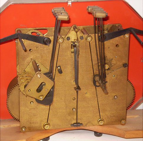

Сообщение от Dima343 Посмотреть сообщение
были и с четвертным боем, но они довольно редки
вот мои:
Вложение 515201
Принесли такие же в ремонт.Предыдущий "спец"изогнул рычаги боя и потерял и сломал часть деталей.Нет ли у Вас схемы рычагов или фото механизма боя.Механизм хода цел,попробую восстановить хотя бы почасовой бой.

Сообщение от lex2605 Посмотреть сообщение
посмотрите эту тему http://forum.watch.ru/showthread.php?t=154849
без боя четвертей часовой бой работать не будет

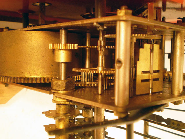

еще пара фото из сети

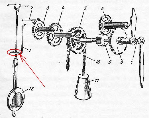

ОТ четверть часового механизма боя мало что осталось
На оси (1) нет рычага-одет кембрик На храповике (2) один лепесток из четырёх(три откушены),колеса (3)и молоткового мех-ма нет совсем.Как выглядит рычаг на оси(1)?
на этой оси нет рычага, а кембрик одет специально, чтобы главный рычаг боя не слишком громко ударялся, то есть это ограничитель главного рычага боя
