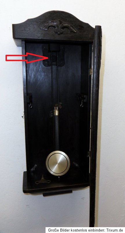

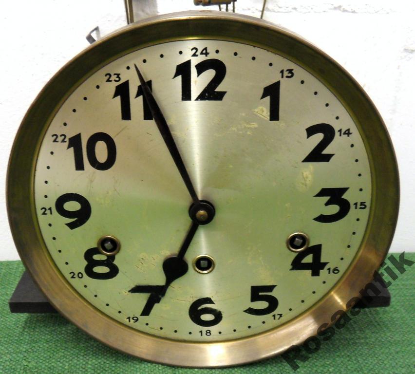

Всем привет! По наводке ув. Piroman посматриваю на такие часы, но не пойму, что за механизм? Кто производитель?

Что может быть проще - попросите продавца сфотографировать клеймо на гонге.

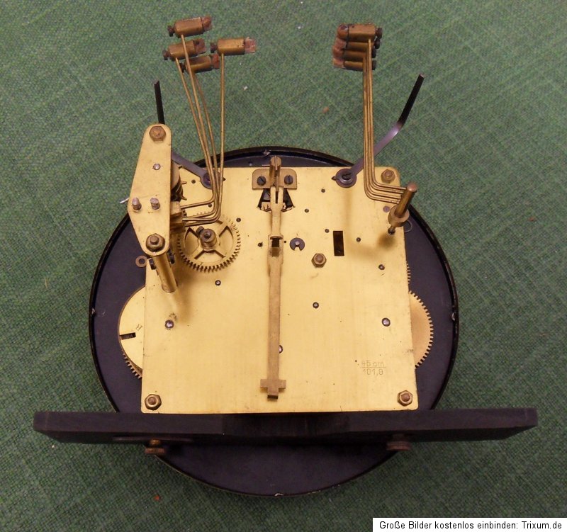

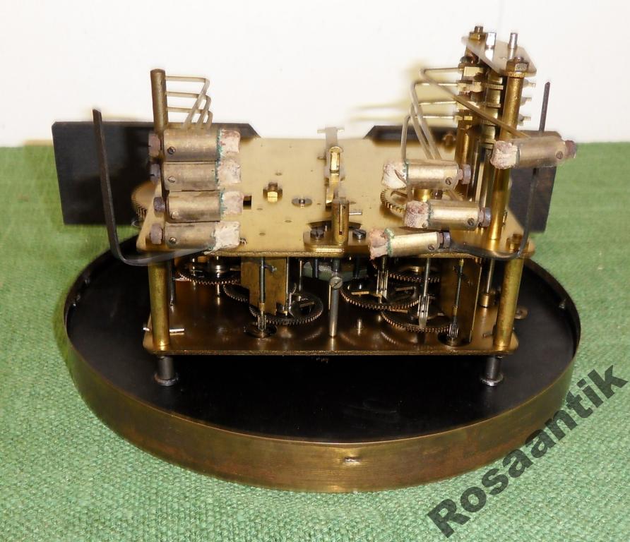

Что-то непонятное, вот такое:

Я написал вам: "на гонге". Этот логотип между двух рядов струн.
