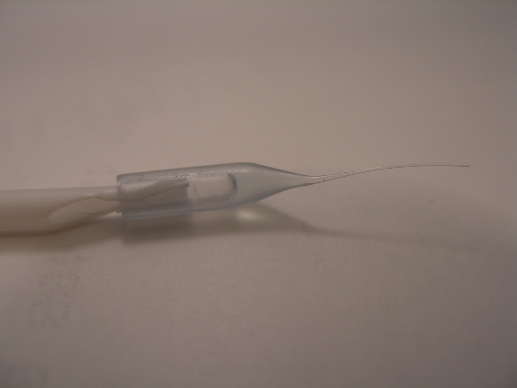

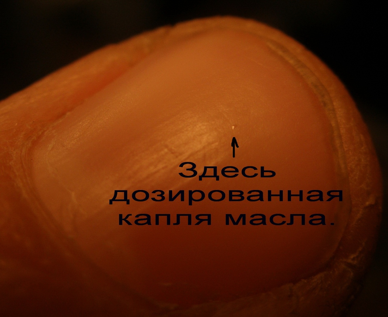

Самая лучшая на мой взгляд маслёнка, другими я не пользуюсь. Берём использованный стержень от шариковой ручки, тщательно промываем спиртом, постоянно покручивая в пальцах держим рядом с маленьким пламенем спиртовки. Когда в месте нагревания трубочка становится более прозрачной и начинает изгибпться, быстро растягиваем обе половинки на расстояние вытянутых рук и отпускаем одну из них свободно болтаться. После остывания обрезаем НОВОЙ бритвой. Заправлять не больше мал. капельки со стороны большого отверстия, держать вертикально пока не дойдёт до коньчика. Чтобы сделать нужно потренироваться, не отступайте- очень хор. инструмент.

Хвостик мягенький, даже при желании палеты не выкрутишь. Лишнее масло практически исключено. Держать в тёмном футляре, защищающем от света.

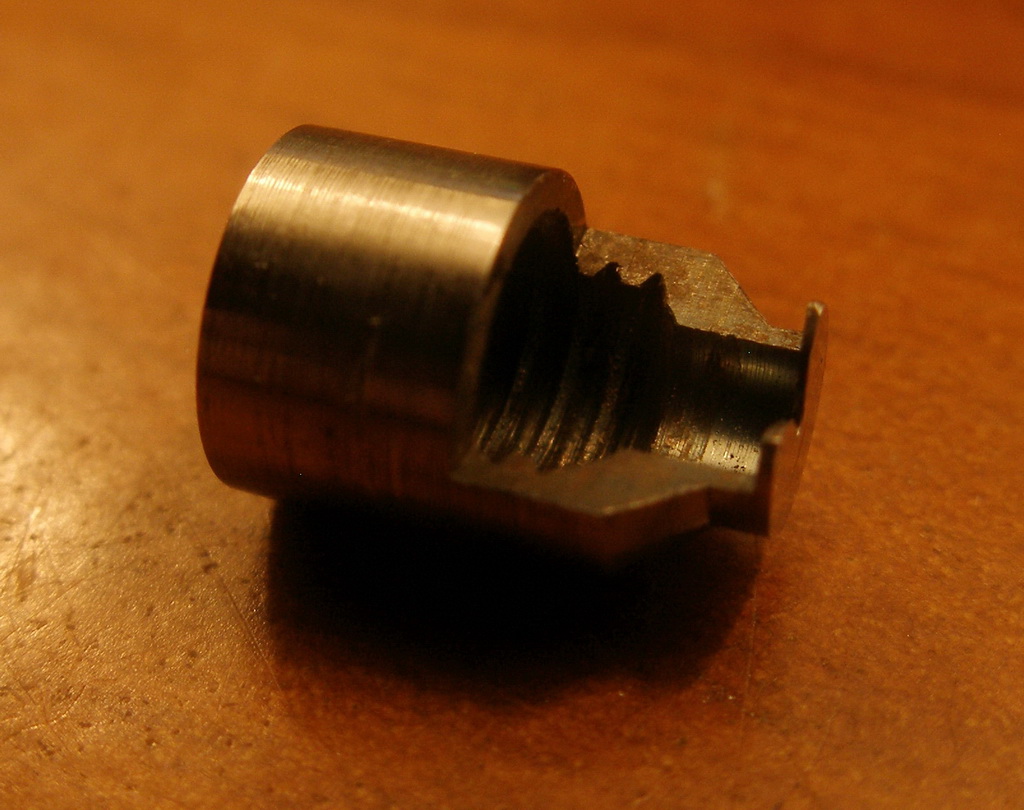

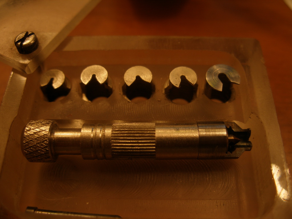

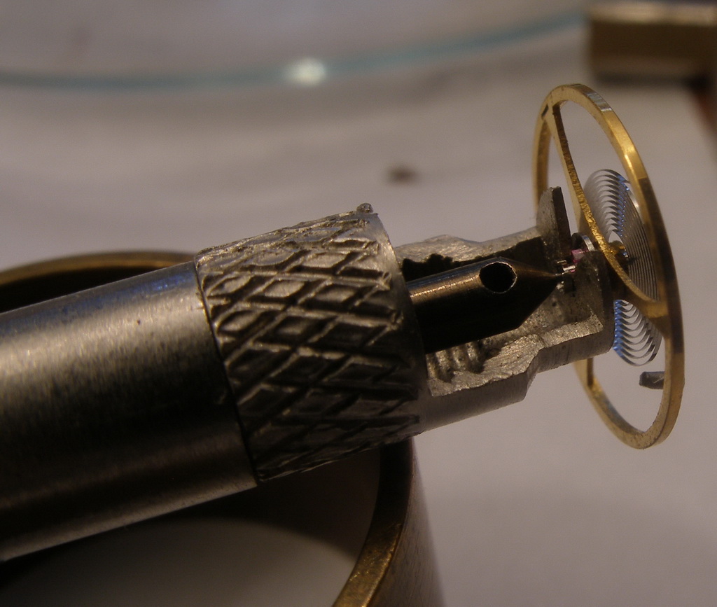

Подобный съёмник я видел на форуме, выкладывал уважаемый Душан, но то был Берджеон (доступность выше среднего). А это наш Советский, если кто из часовщиков такой увидит, приобретайтк без сомнения. Не знаю есть ли смысл делать, но одну насадку я делал (второе фото) сложнее деталей там нет.
