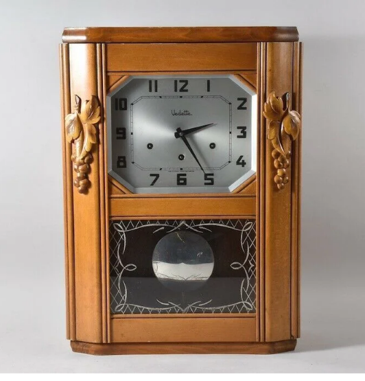

Вот откуда, наверно, на ОЧЗ виноград появился:

Всё логично: французы вино любят - вот и виноград "пригодился"...
