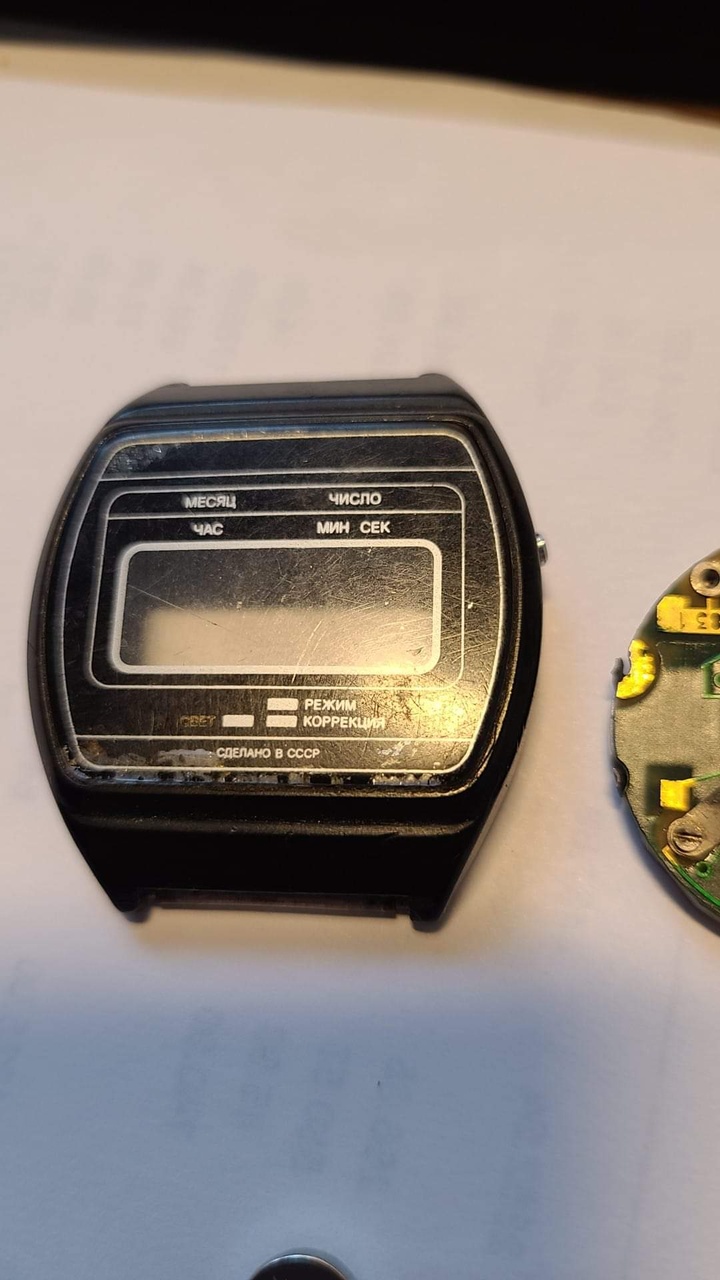

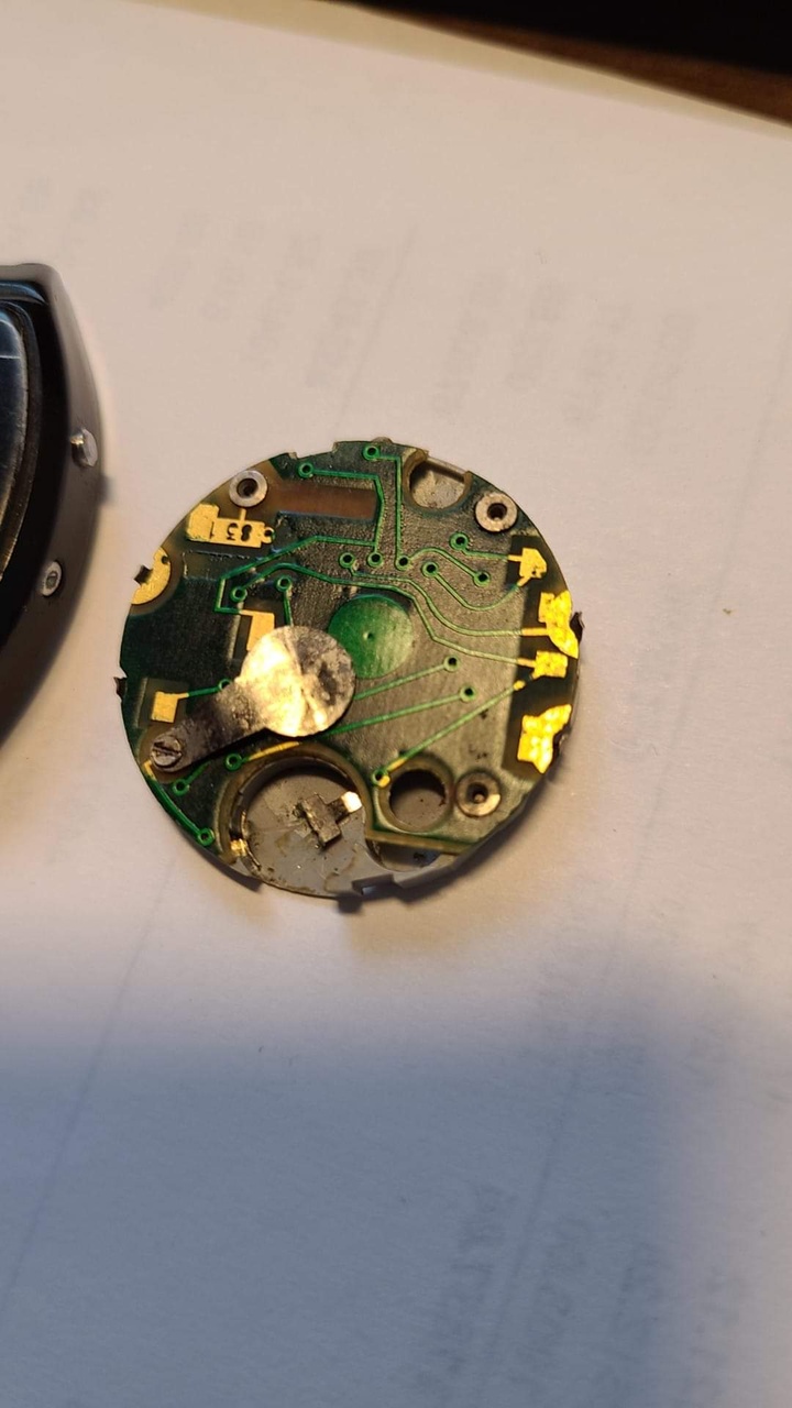

Привет всем. Создал проблему небольшую. Электроника 5 29354 .Хотел чтоб первая цифра даты нормально отображалась, разобрал и собрал . Не получилось, теперь часы не показывают ничего. Что я мог собрать плохо? Серебристая пленка под индикатором- это отражатель или прокладка? Проводник сдвинул один , спиртом можно его промыть? Или что с ними сделать? А то с торцов на нем как пленка силиконовая , контактов не видно, или так и должно быть? На него грешу. Может, есть какой-нибудь секрет? . Дорожки на плате под ним протру спиртом .

Нет запуска в принципе - в первую очередь минусовой контакт батарейного отсека.
FOlegar (26.10.2022)

Vernul status quo, сейчас показывают. Проблема была в резинках-контактах, собственно, она и осталась, а как их вернуть в первоначальное состояние я не знаю..
