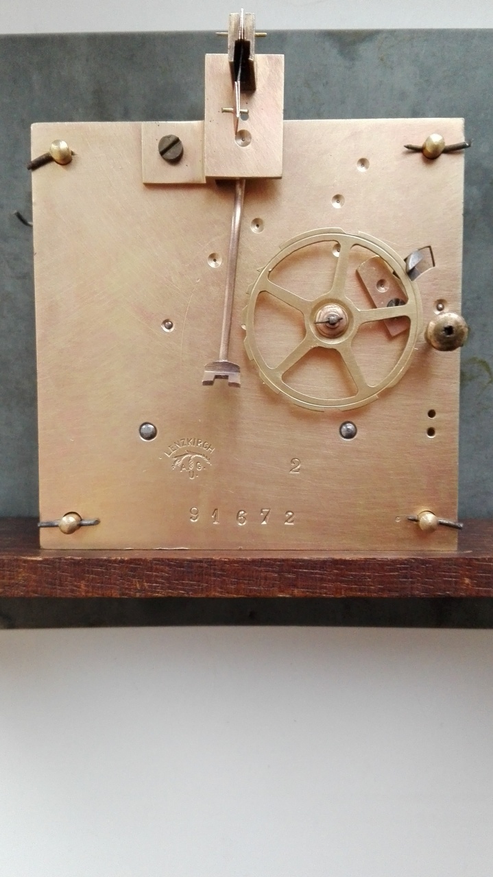

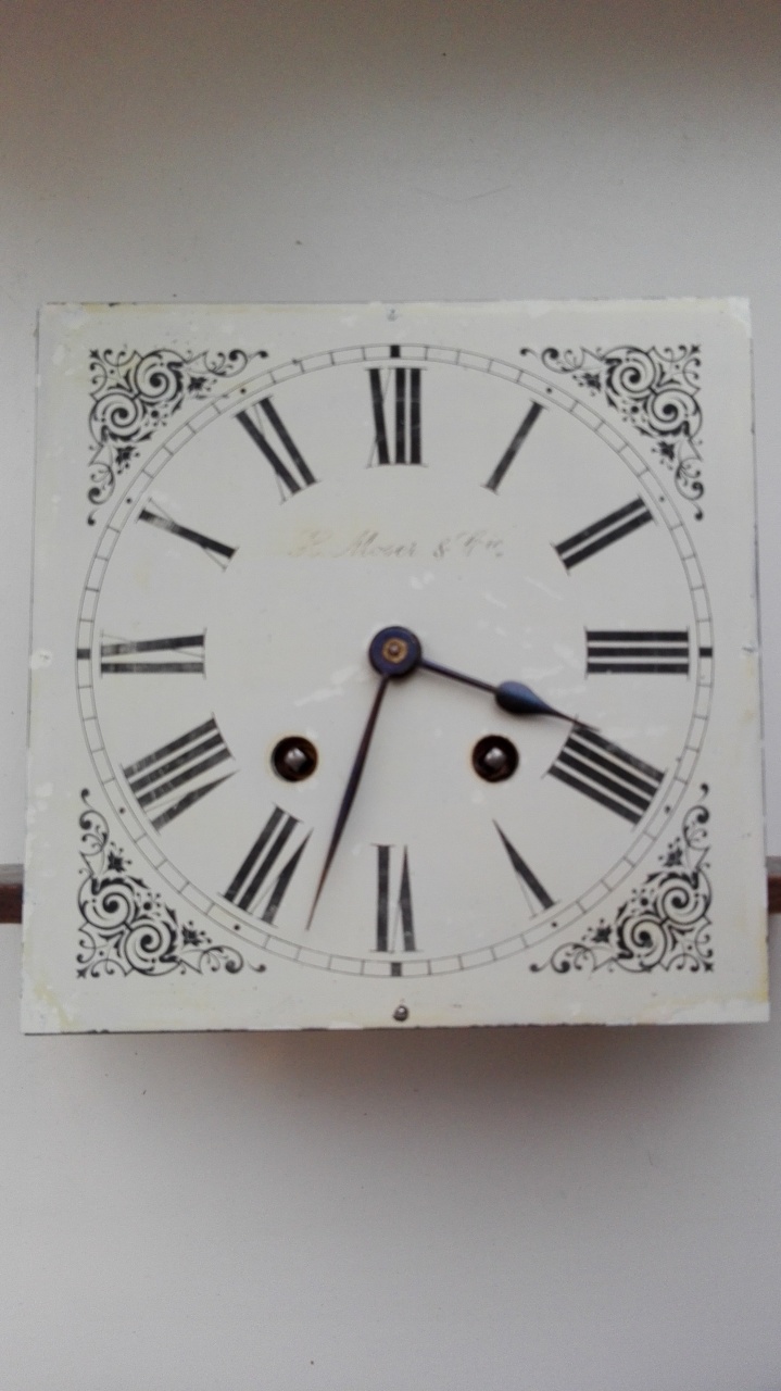

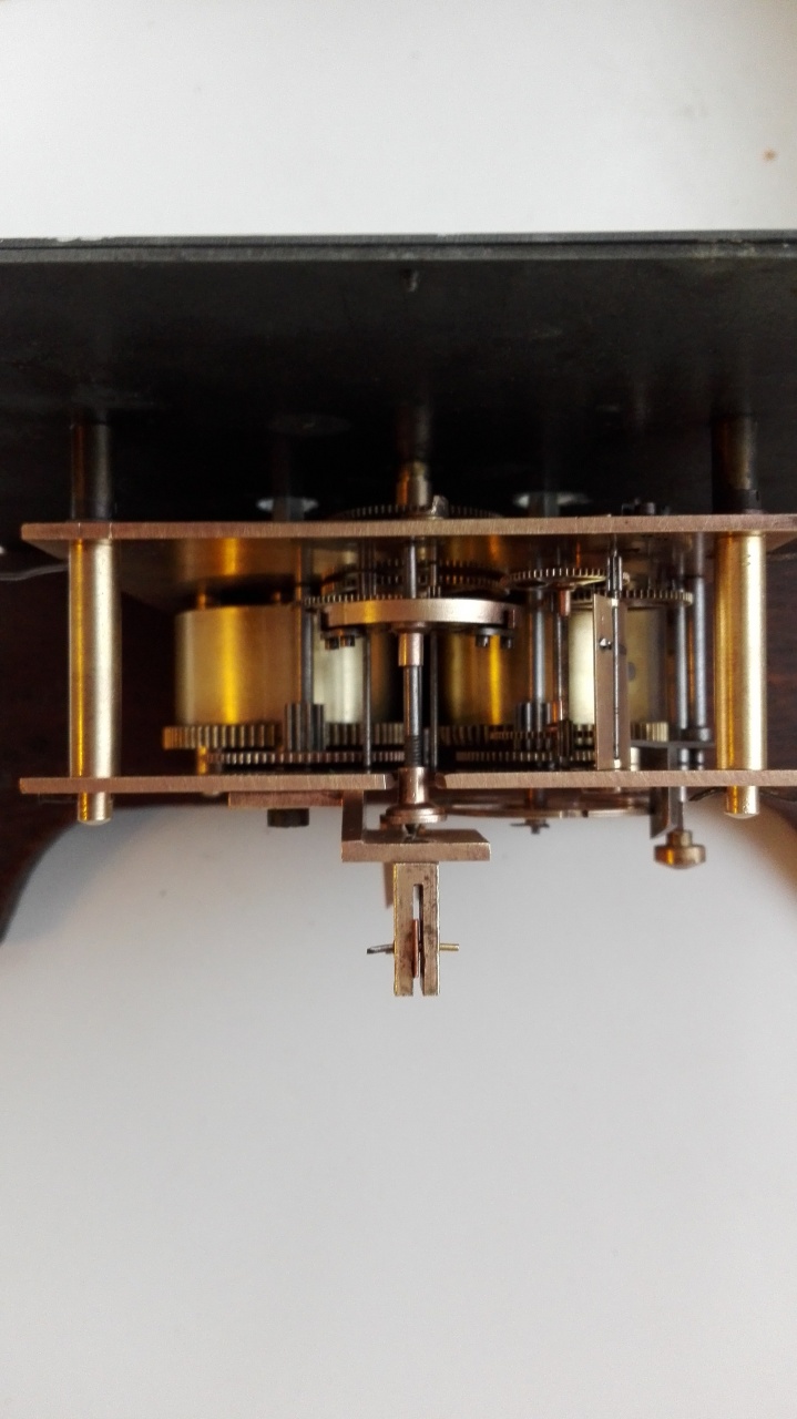

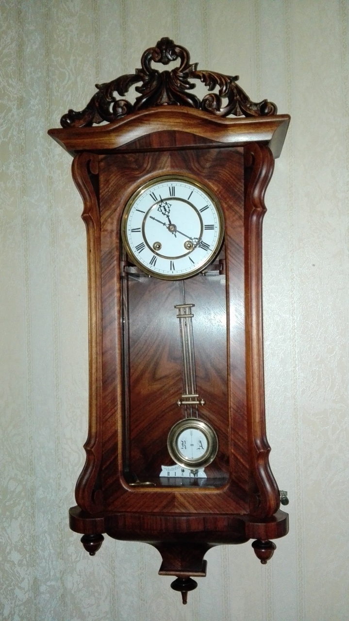

Здравствуйте, уважаемый форум! Поздравляю всех с Новым годом! Не терпится показать ещё одну завершенную работу.
И вдогонку вопрос по номеру механизма. Тут явно чего-то не хватает. То ли последней цифры, то ли 1 миллиона, то ли буквы Q Механизм 52 серии. Спасибо. С уважением,Сергей

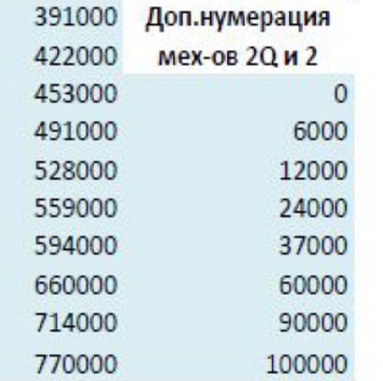

Сообщение от zyama Посмотреть сообщение
Сергей, приветствую! С Новым годом!
Отличная работа!

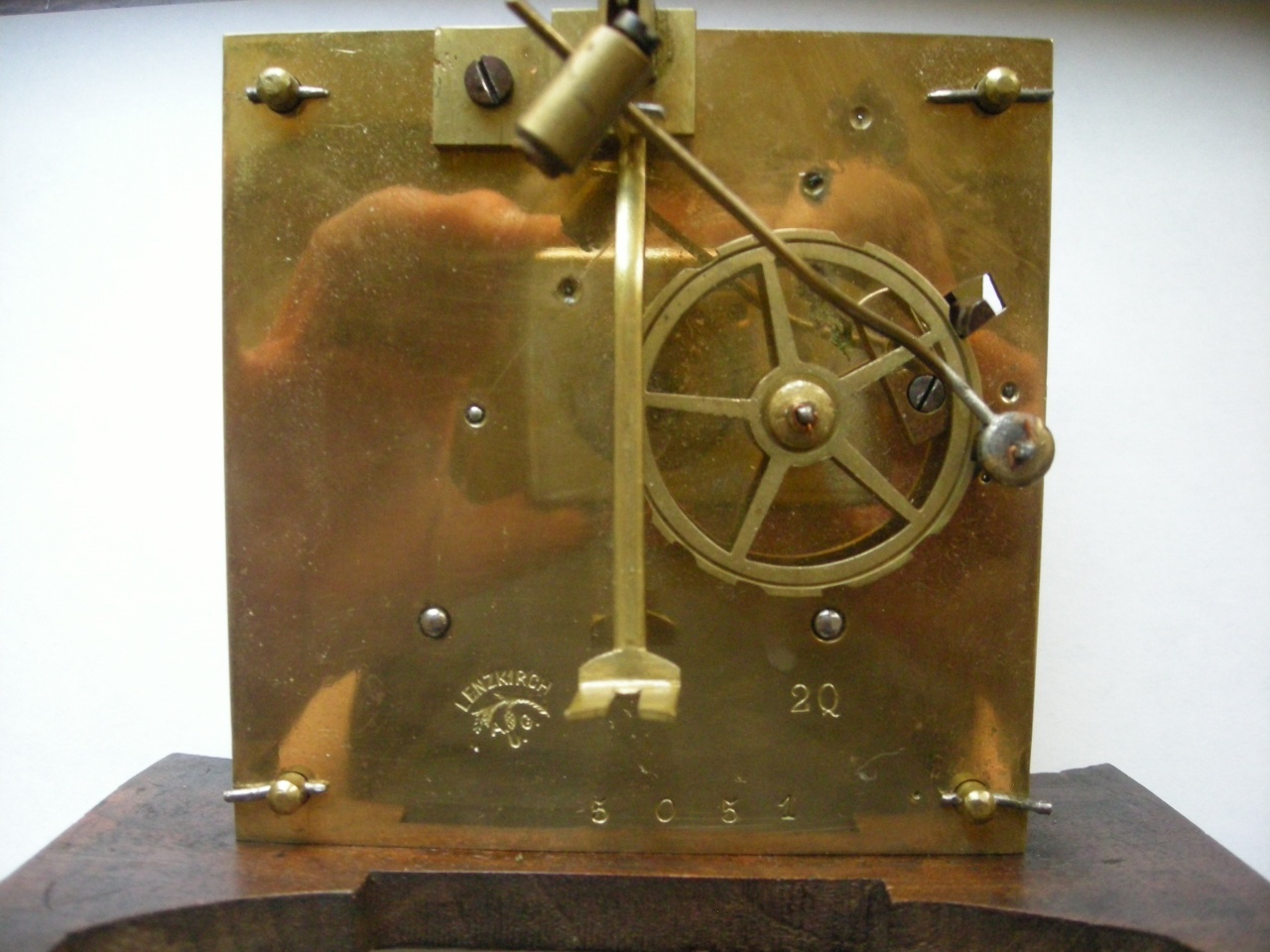

Что касается отсутствия буквы Q. В последней таблице (от Олега) есть такие слова:
"Доп. нумерация мех-ов 2Q и 2". А на Вашем мех-ме есть двойка. Коли так, то он вписывается в 1889. Похоже ведь?
Название: 2 and 2Q.jpg
С уважением,
Николай (Feather)

Здравствуйте,Николай! Спасибо за высокую оценку. А что косаемо этого механизма, то при любом из этих трёх отсутствиях, он вписывается в таблицу.Главное понять, что именно отсутствует. С уважением. Сергей
Ну я пытался выразить, что может ничего и не отсутствует. Из таблицы, коли мы принимаем её за истину, следует, что 2Q = 2 в плане датировки.

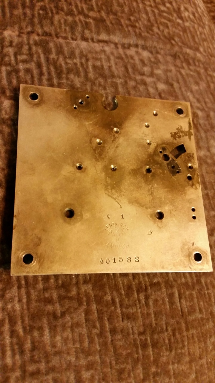

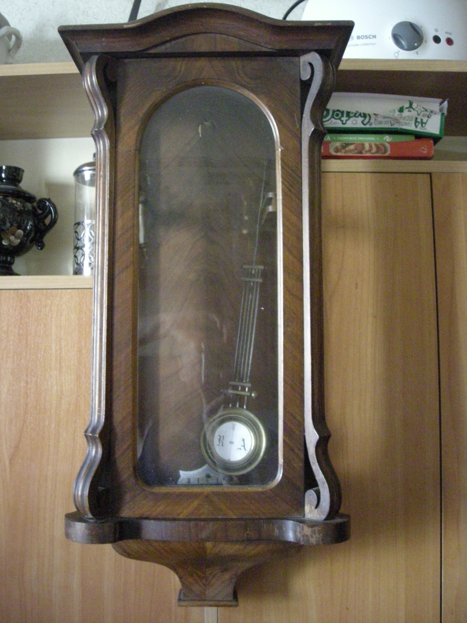

Здравствуйте!
Нужна помощь или совет. Достались по наследству настенные часы с механизмом Lenzkirch, тип механизма -41. Был сломан пендельфедер. Поменял на новый - пошли. Но выскочила из закрепления пружина боя. Пришлось разбирать часы. Пружину боя вставил в закрепление. Но при сборке (видимо из-за кривых рук) начались проблемы: 1.Отломилась цапфа от шестерёнки, примыкающей к анкерному колесу. 2. Чуть-чуть изогнулась цапфа анкерного колеса 3. Погнулась ось шестерёнки "замедлителя" боя. Что делать со сломанной шестерёнкой? Можно ли её купить отдельно? И кто поможет собрать часы в прежнее рабочее состояние, что-бы я их не доломал?

1. А часы точно настенные? 41-тип вроде не из этой группы.
2. Надеюсь Вы поняли, что "должен сапоги точать сапожник, а пироги печи пирожник". Среди форумчан много мастеров из МСК, надеюсь они весьма скоро с Вами свяжутся.

А фото часов позвольте попросить показать?
  #760
Старый 06.01.2017, 19:16
Ledostav Ledostav вне форума
Регистрация: 06.01.2017
Сообщений: 5

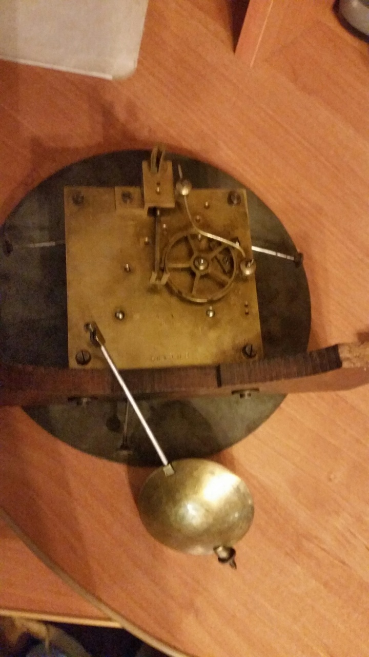

Я их разобрал по деталькам, а детальки аккуратно разложил по пакетикам. Могу сделать фото циферблата и деревянного корпуса.
вот сохранившееся фото, хотя и не в фокусе.Нажмите на изображение для увеличения
