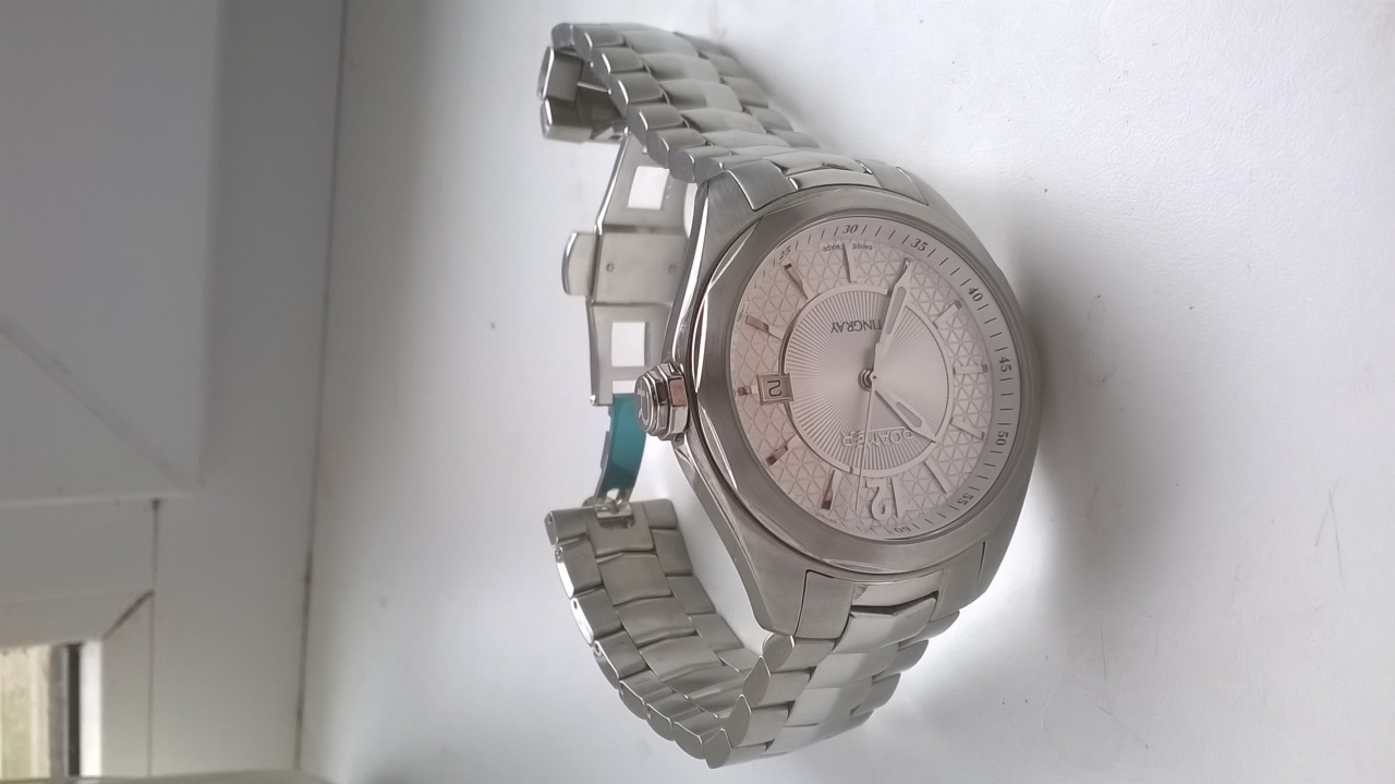

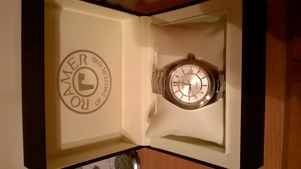

ID:	2918635 сегодня взял)

Красавец. А где фото на руке?

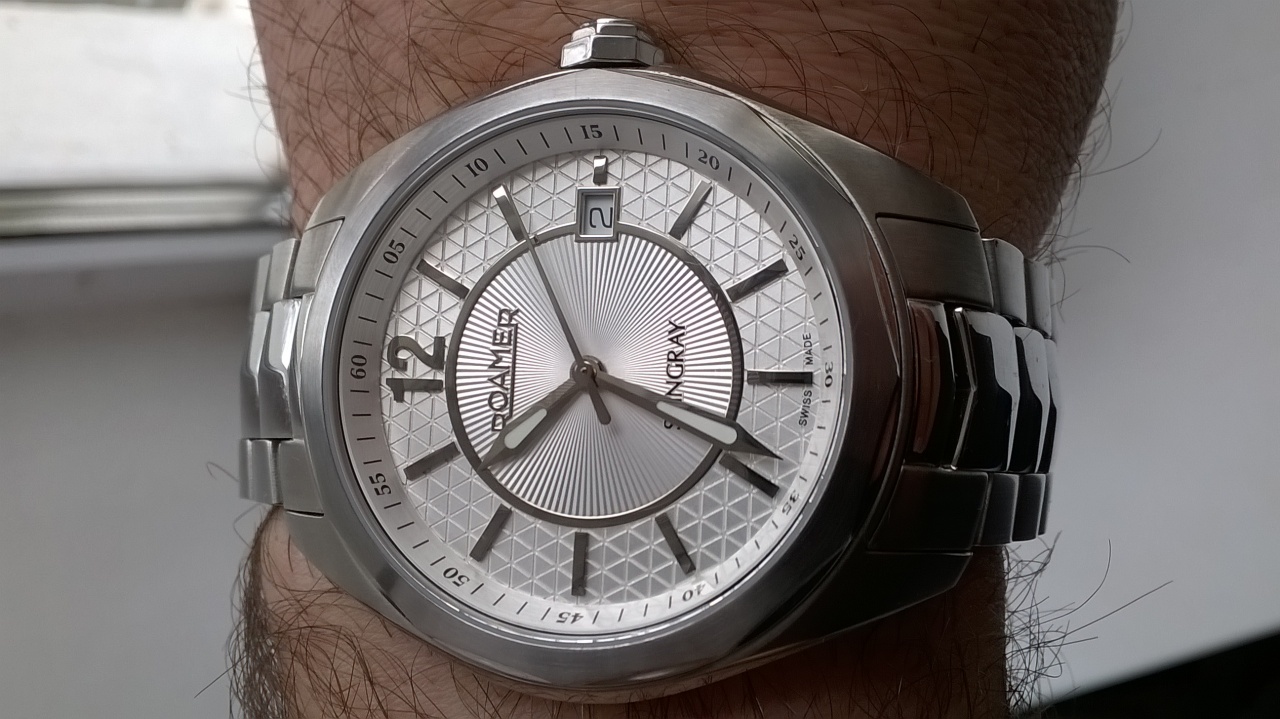

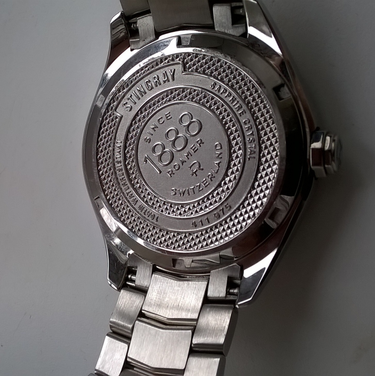

Сообщение от Naf Naf Pigs Посмотреть сообщение
Вот! Выбор был между несколькими моделями, но Рёмер больше всех понравился. В живую часы очень красивые, фото так не передаст. За эти деньги Тиссо гораздо проще.

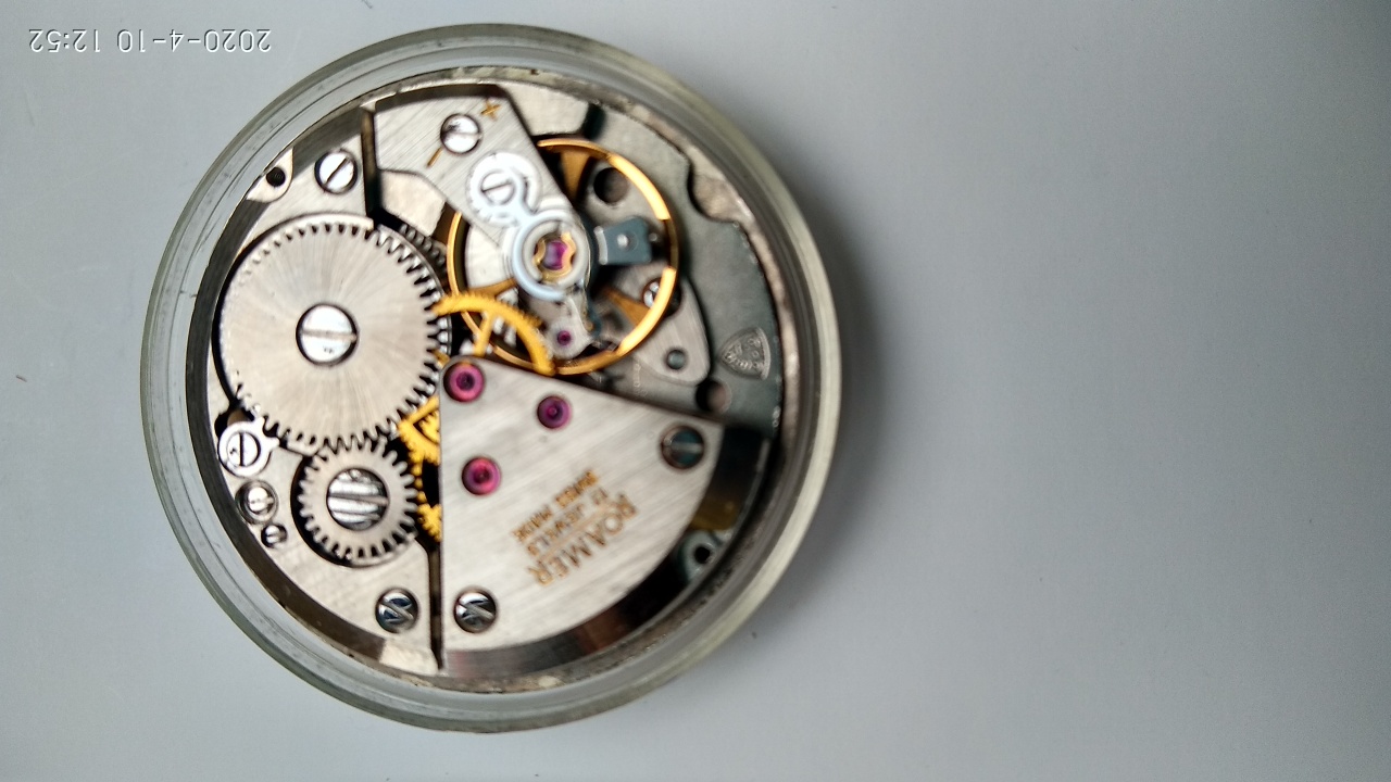

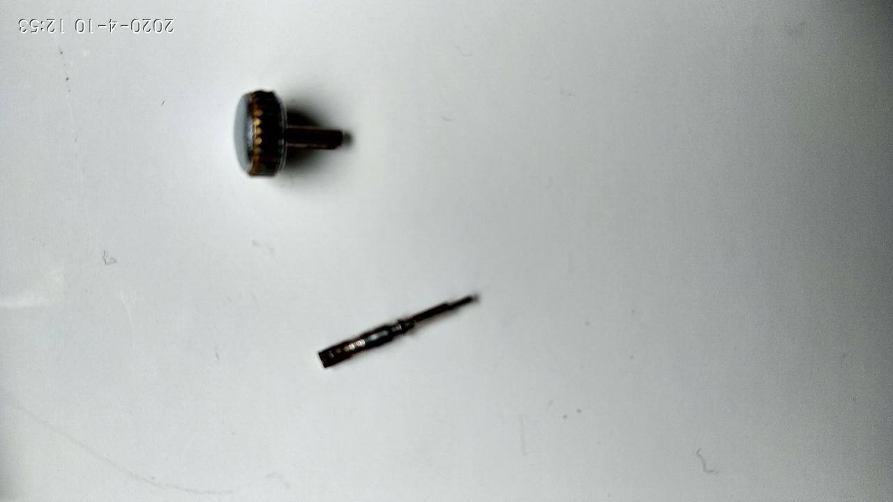

Anfibio
Здоровья Всем!

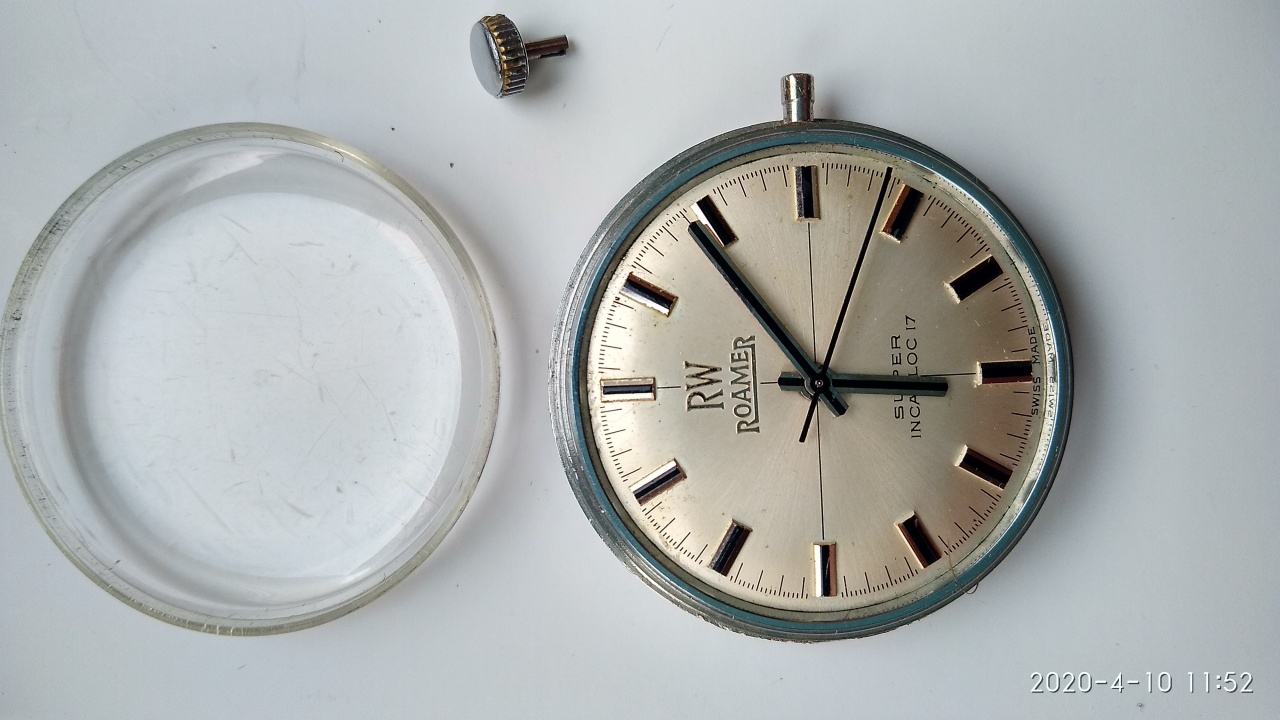

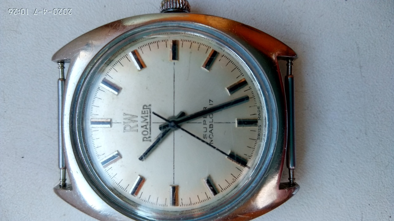

Присоединяюсь к сообществу. Приобрел Roamer Anfibio на MST414. Стекло стояло криво, решил что не оригинальное, ещё и небольшая трещина, внутри. Снял корпус, оказалось всё не так страшно. Поправил стекло, ну и пошло поехало, решил взглянуть на механизм. Головка сильно выпирала, вызывало подозрение. "Естесно".. вместе с головкой вылез вал. А теперь не знаю как его правильно вставить. Винт фиксирующий раскрутил, вал вставил, но вместо завода механизма, идёт вращение стрелок, причём против часовой стрелки, это я ещё мех. не вставил, как точно вставлять вал, подскажите.
ID:	2926090   Нажмите на изображение для увеличения
ID:	2926091   Нажмите на изображение для увеличения
ID:	2926092   Нажмите на изображение для увеличения

Приветствую вас в семье владельцев Ромеров!
Очень интересные часы, созданные в переходный период, примерно середина 60-ых годов. 414 и 430 (разница между ними в наличии даты) механизмы лично я считаю заключительными в условно "классическом" периоде Ромер.
Аббревиатура RW, означающая Roamer winding, фактически использовала мимикрию под Rolex с его короной:
Смотрите, как интересно: несмотря на неоригинальную ЗГ, вал у вас разъемный - часть вала в ЗГ, и это очень хорошо. ЗГ можно найти легко, вал - намного сложнее или дороже.
Стекло имеет усталостные трещины, скорее всего по причине кривой установки. С этим остается только смириться, оно у вас, кстати, оригинальное, присмотритесь - в середине маленькая буква R в кружочке. Стрелки оригинальные. Механизм, похоже, чистый.
Крепеж заводного вала винтовой, некорректную работу вала порождает скорее всего не он, а маханизм переключения с завода на перевод. Это значит вам путь на обслуживание.
На этом корпусе было нанесено продольное сатинирование, можно восстановить. Стекло легко полируется чем-то типа polywatch, благо, это пластик.
Если покажете референс на задней крышке, можно будет сказать, в оригинале был браслет или ремешок.

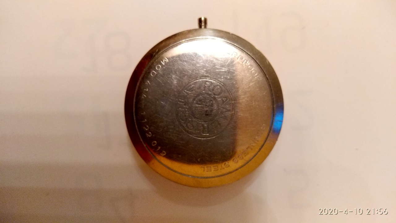

Спасибо! Значить на след. неделе повезу в ремонт. Вот референс на задней крышке.
Там 414.1122.012
Корпус получается 182 414
Вы не вставите. К ссожалению, соскочила направляющая с кулачковой муфты, нужно ремонтуар разбирать и поправлять. Значит вал в вашей модели можно доставать только в положении перевода стрелок, как в Полете.
