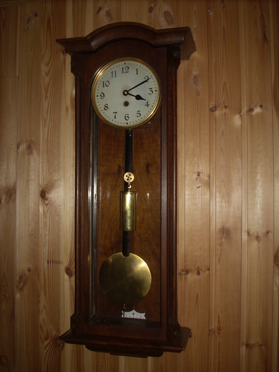

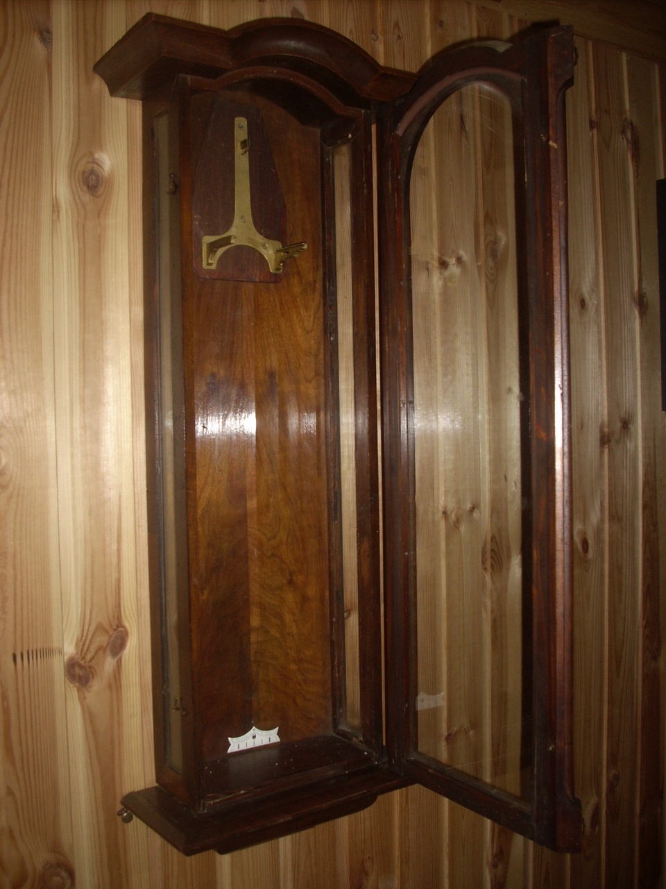

Здравствуйте, товарищи.
Пришел мой регулятор. Кстати, пришел не из Калининграда, а из Германии. Работает прекрасно.
Нашел номер на циферблате! Фото выкладываю.
Еще нашел на сайте /www.lenzkirch-uhren.de/ регулятор с таким же циферблатом за номером 322621, только с боем - с двумя дырками под ключ, а корпус там - вообще простой квадратный ящик. К сожалению, ни фотографий, ни ссылок скопировать не удается.
Так что у меня, видимо, все родное.
Есть проблема с ключом - не подходит. Напишите, пожалуйста, какой должен быть размер ключа.

Сообщение от Henry73 Посмотреть сообщение
1. Это не циферблат, а подциферблатник, циферблат, скорее всего, не родной, т.к. мода на арабские цифры в то время еще не наступила.
2. Крепление циферблата к механизму тоже в этих часах не родное, родное для этих лет было в виде длинных шпилек с резьбой и головками с насечкой. Обратите внимание на то что шплинтики у циферблата больше диаметром.
3. Ключи часто продаются на немецком e-bay, обычно указывают размер, можете подобрать.
4. Чуть-чуть не нравится "борода", кажется должна быть другая.
Тем не менее прекрасный Lenzkirch, который не так трудно довести до состояния оригинала.

Да, кстати, забыл написать.
Диаметр циферблата - 20 см (больше обычного)
Тем более арабские цифры не вяжутся. Да и отверстие под ключ значительно большего диаметра, чем вал.
Добрый день.
Обычно у Лензкирха размер ключа 3 мм.
Для того чтобы убедиться в этом Вам нужно замерить размер заводного вала.
А циферблат лучше искать родной. этот портит всю картину.
Этот пользователь сказал Спасибо! Сергей Дмитриевич за это сообщение:
Henry73 (13.02.2015)

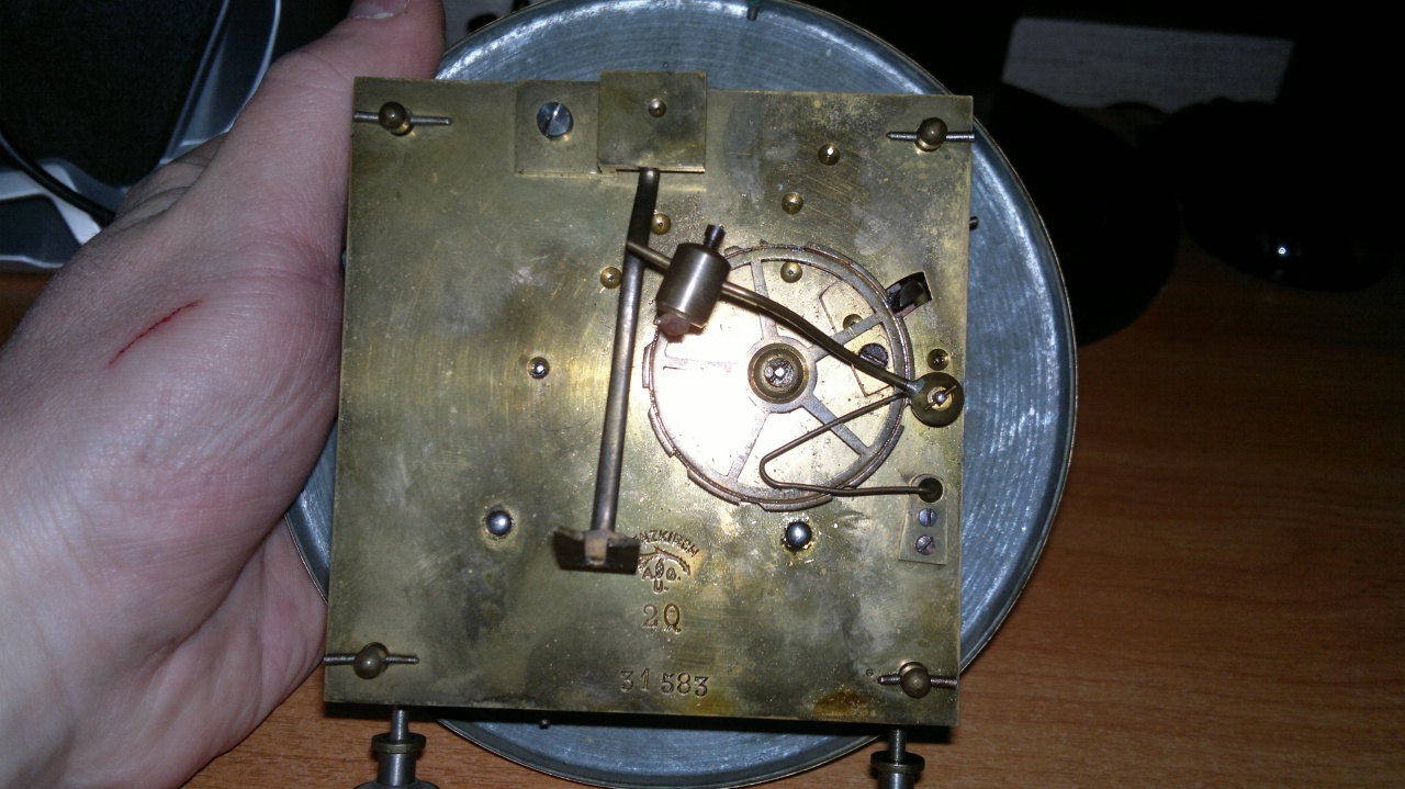

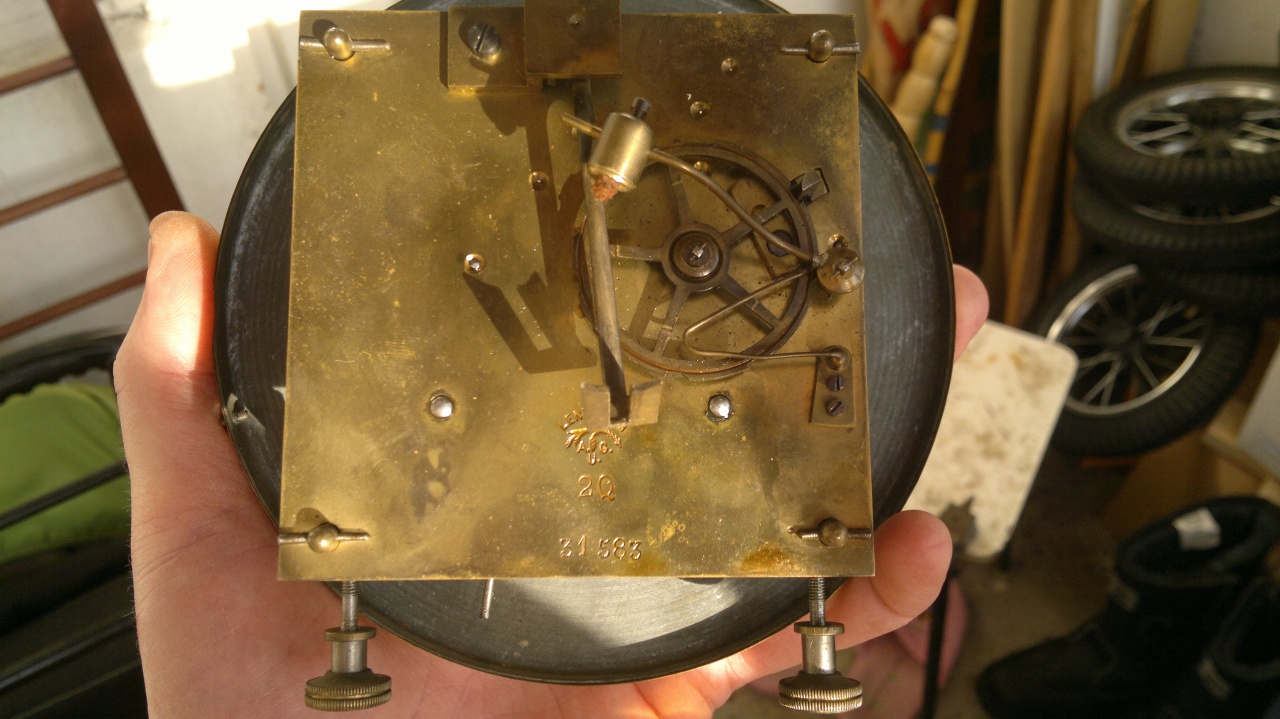

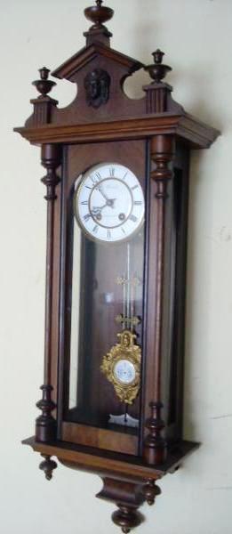

Добрый день. Сегодня пришла покупка. Рад очень. Прям подпрыгиваю. Полгода на них смотрел. Как обычно куча вопросов: хотелось бы датировать поточней (совсем запутался с 2 и 2Q). Хотелось бы с навершием определиться. Ну и хотелось бы понять о соответствии комплекта (на циферблате нет номера, ключ 3..) Поможите чем можите? С уважением, Алексей.

Добрый день.
Навершие могло быть примерно таким.
С уважением.
С.Д..

Спасибо С.Д. Где бы еще Викторию прикупить? По сходной цене? Вариант справа вполне технологичен для меня.
