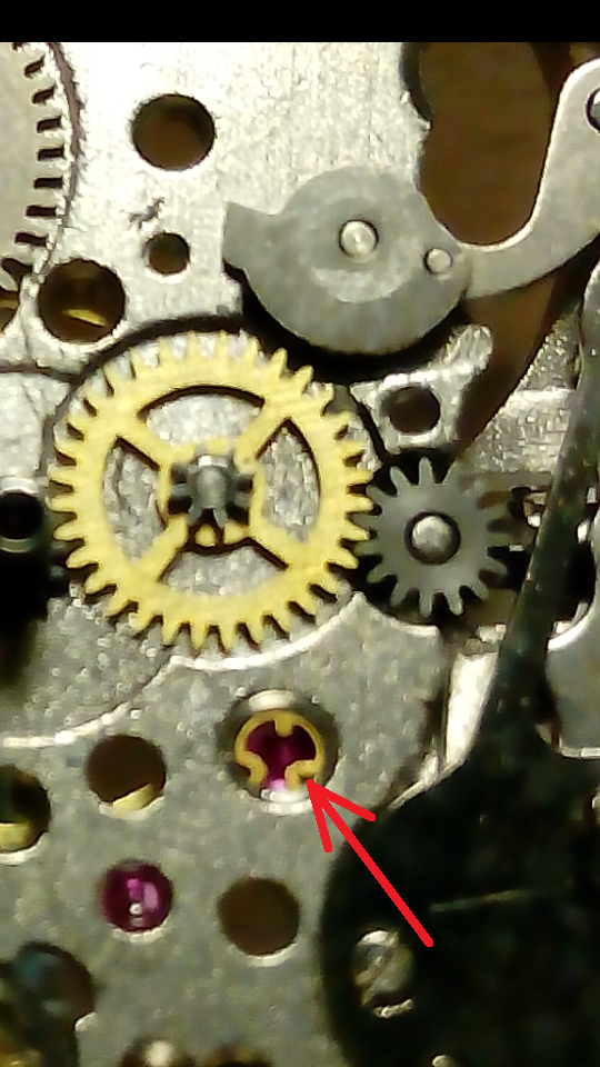

Подскажите способы разборки бушона. Уже два дня маюсь с ним, накладной камень ну никак не хочет сниматься, и в бензине полоскал и тоненькую иголку вставлял, чтобы выдавить - результата нет, сидит намертво.
Еще мучает вопрос, чем снять эту пружинку с камня? Пытался тоненькими иголками с двух сторон за усики, но боюсь прикладывать усилия, пружинка того гляди и улетит куда-нибудь.
Вытолкнете осью баланса.

если пружинка не снята, то камень никакими способами не выдавить
вставляете иголку в место, показанное на картинке, и придерживая чем-то пружинку от прокручивания, иголкой плавно выводите край пружинки из-под бортика бушона
Речь о двух разных пружинках. На рисунке показана та, которую не получается снять. А на рисунке ниже пружина, которую без проблем снял, но вот бушон под никак не хочет разбираться.
Сообщение от OddyRash Посмотреть сообщение
Читал про такой способ, но опасаюсь сломать цапфы оси баланса. Насколько это безопасно?

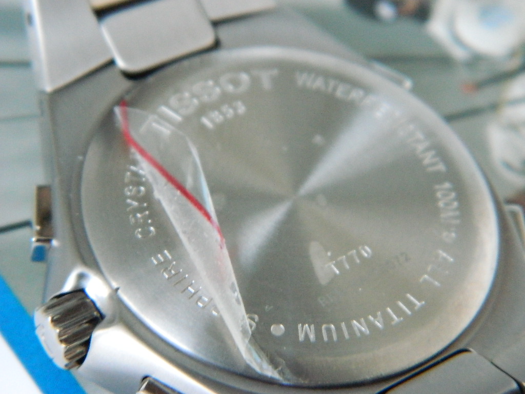

Есть часики TISSOT хронограф Т65.7.589.51, села батарейка.
Вопрос: может, кто то знает способ открыть крышку часов, что бы не осталось следов вскрытия?
Дело в том, что корпус из титана и кроме того, часы совершенно новые, в пленках.
Заранее благодарю.
Возьмёте ненужный акс, зажмёте сломанным концом в клюбу, а целым вытолкнете камень. Если бушон
припёкся к мосту старой смазкой, замочете на ночь в бензине.

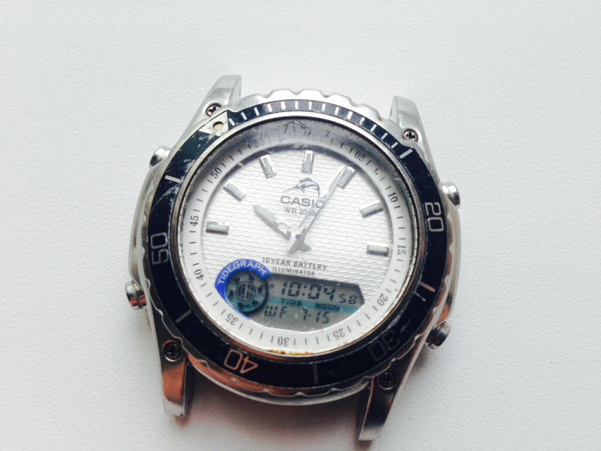

Господа, подскажите, пожалуйста, как снять безель?
