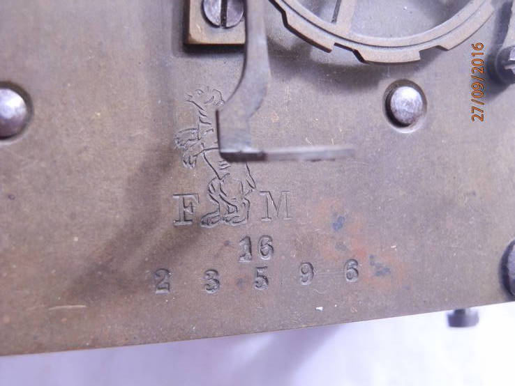

Татьяна как всегда права.Вот тоже Маут с мишкой.

Спасибо, Татьяна! Опознали механизм.
Я так понимаю, "16", что у моего, что у вашего - это исполнение. Значит эти механизмы примерно от одних часов. Как может выглядеть корпус?
На задней платине ниже оси молоточка видна накладка, куда крепилась отбойная пружина? У меня есть для нее отверстие, но резьба в нем не нарезана.
Зато есть маленькое отверстие сразу под осью молотка - под какую-то проволоку или иглу, но неясно, за что она могла бы цепляется.
Как быть с молоточком - не понятно.

Добрый вечер! У механизмов Мауте встречала из дополнительных чисел 16 и 7.
Честно говоря не знаю, что они означают.

Числа, возможно - 16 - на короткий маятник, а 7 - на длинный, как на фото корпусов, что Вы привели?
