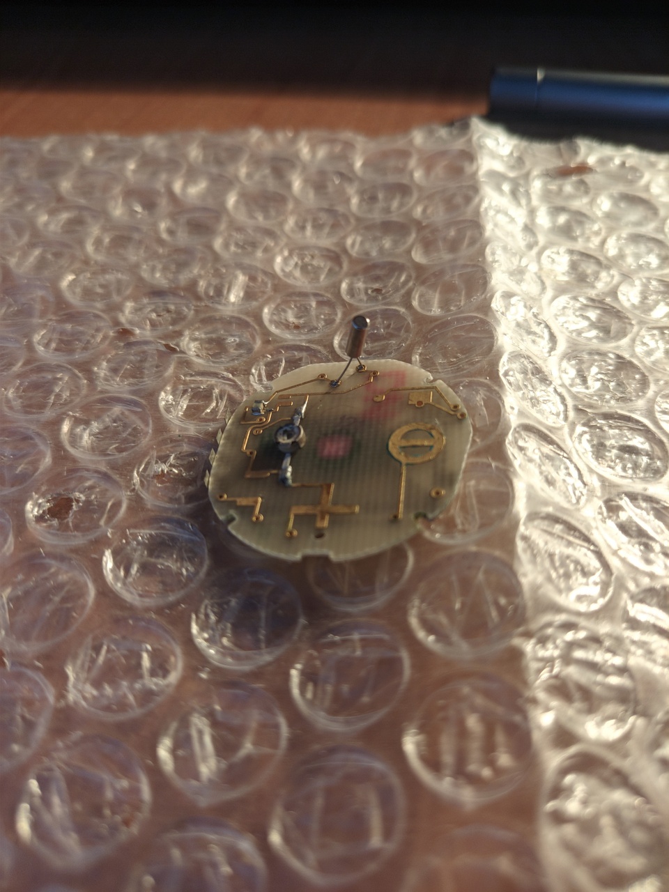

Собственно как я перепаиваю новый кварц на место где ранее был установлен старый, зачастую, это так называемые кварцы "гробики" многие из них уходят в лютый минус, что делает невозможным повседневное использование часов.
Кварц типа 2x6 встает хорошо, главное смотрите, чтобы ножки кварца не коротили друг о друга и о дорожки платы. Далее нужно подогнать так, чтобы плата встала на
штатное место и при этом плата должна стоять ровно, иначе резинки не будут касаться ЖКИ и индикация будет очень плохой.
