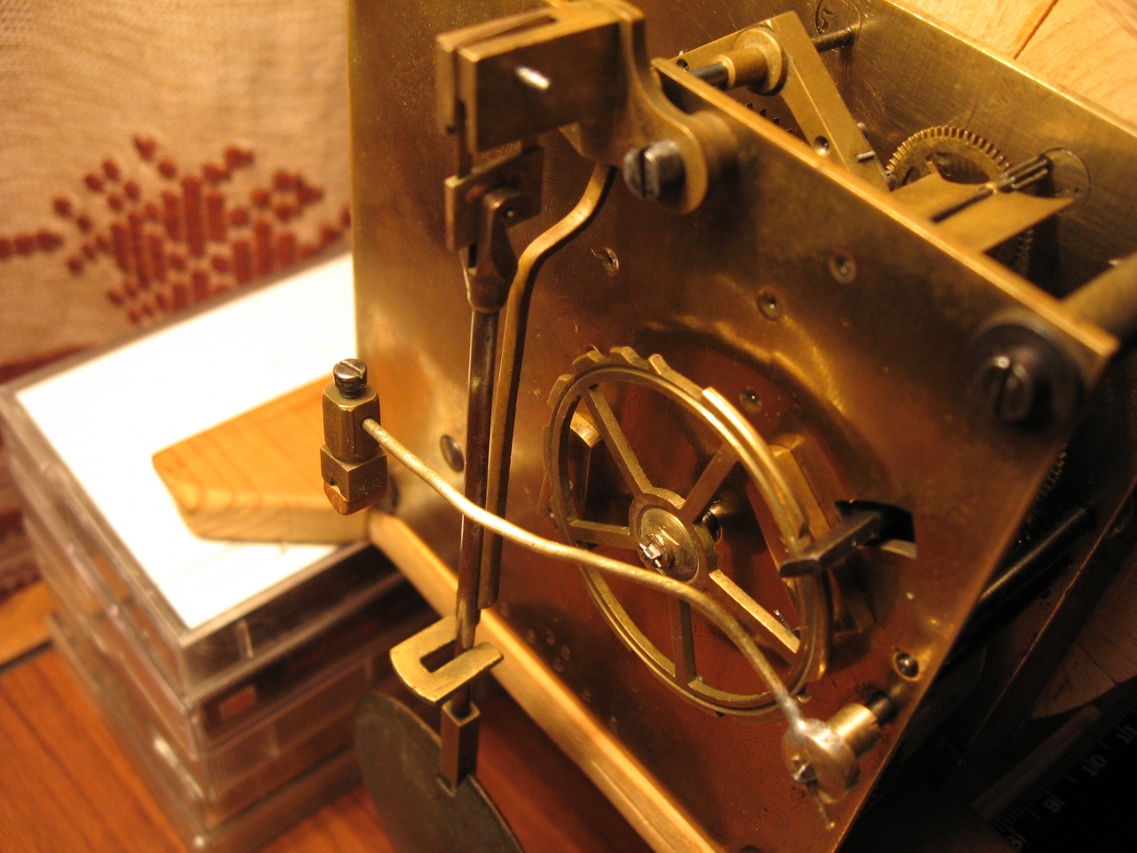

Сообщение от Stanislavsky Посмотреть сообщение
Извините дилетанта, но имея механизм 26 модели, обратил внимание на то, что маятник вообще-то не висит на самом механизме. А здесь да таки висит.
Это как можно понимать?
Как разнообразие моделей или как переделку?
Были довольно часто случаи, когда делали переходную модель. Сначала маятник крепился на гонге отдельно от механизма. Потом переходили на крепеж маятника на механизме постепенно, не сразу. Встречаются и такие, и такие расположения маятника. Зависит от года изготовления часов. Есть еще особенности определенные, но другие вещи встречаются очень редко. Чаще типичные механизмы и гонги встречаются.
Ленцкирх очень интересная и не частая фирма!
С уважением,Юрий.

Сообщение от uryyru Посмотреть сообщение
Может и так, но лично я не встречал ни одного механизма модели 26 с подвесом маятника не на гонге. Номер моего механизма 924140. Выпущен явно позже вышеприведенного. Вряд ли производитель вдруг стал менять конструкцию на новую, а потом опять возвращаться к старой.

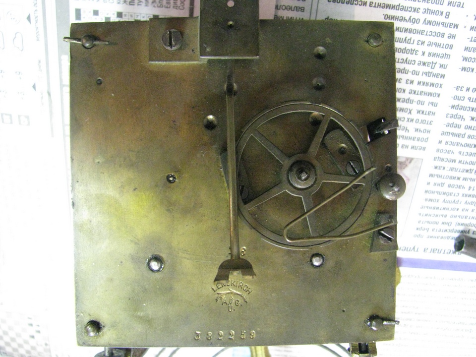

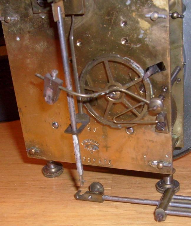

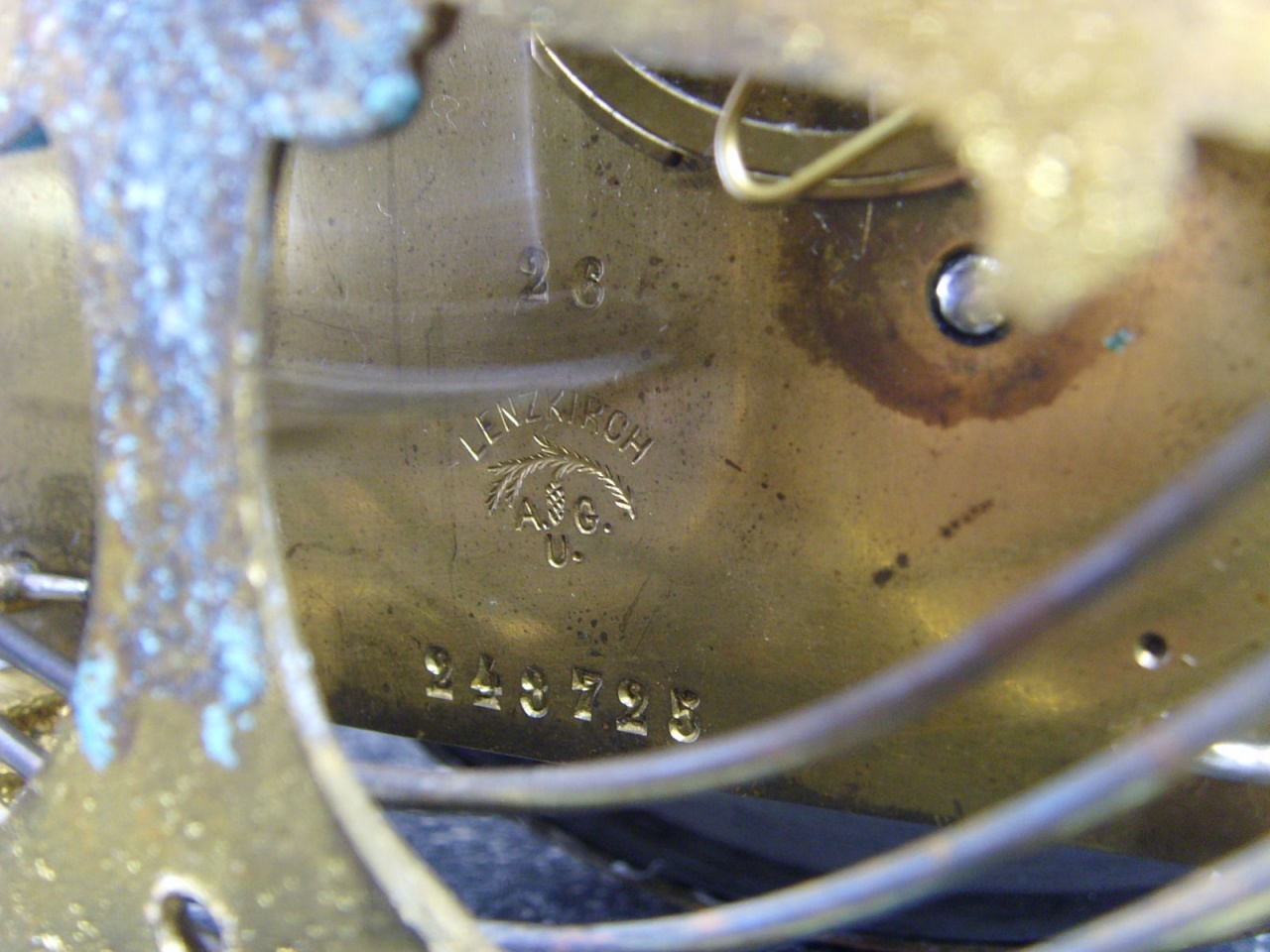

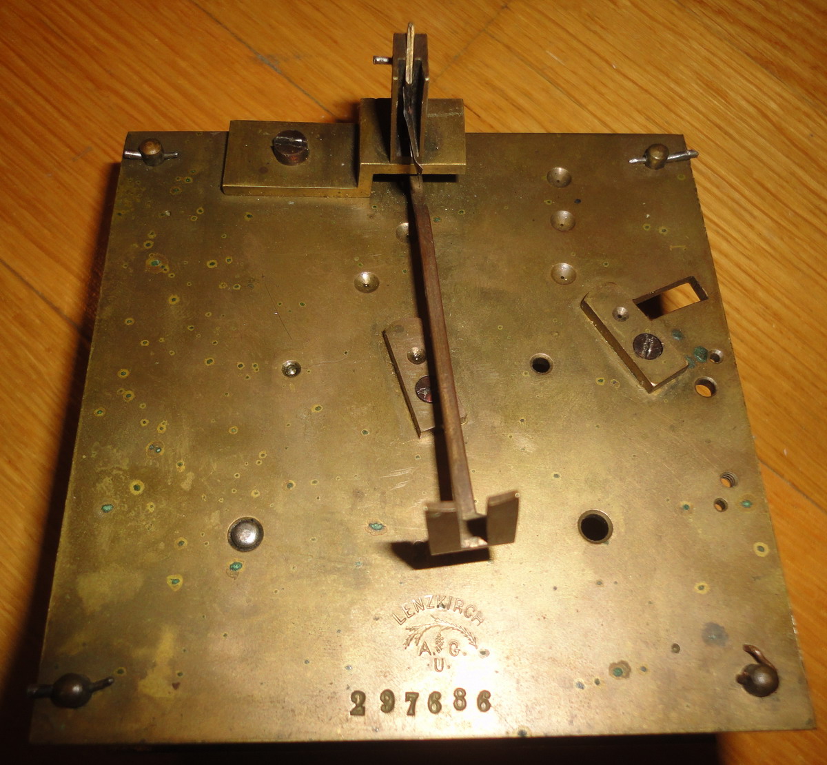

У меня есть более ранний механизм 26 номер 297686:
Вот фото ещё одного 26 номер 339478:
Название: Похожий мех 3.jpeg

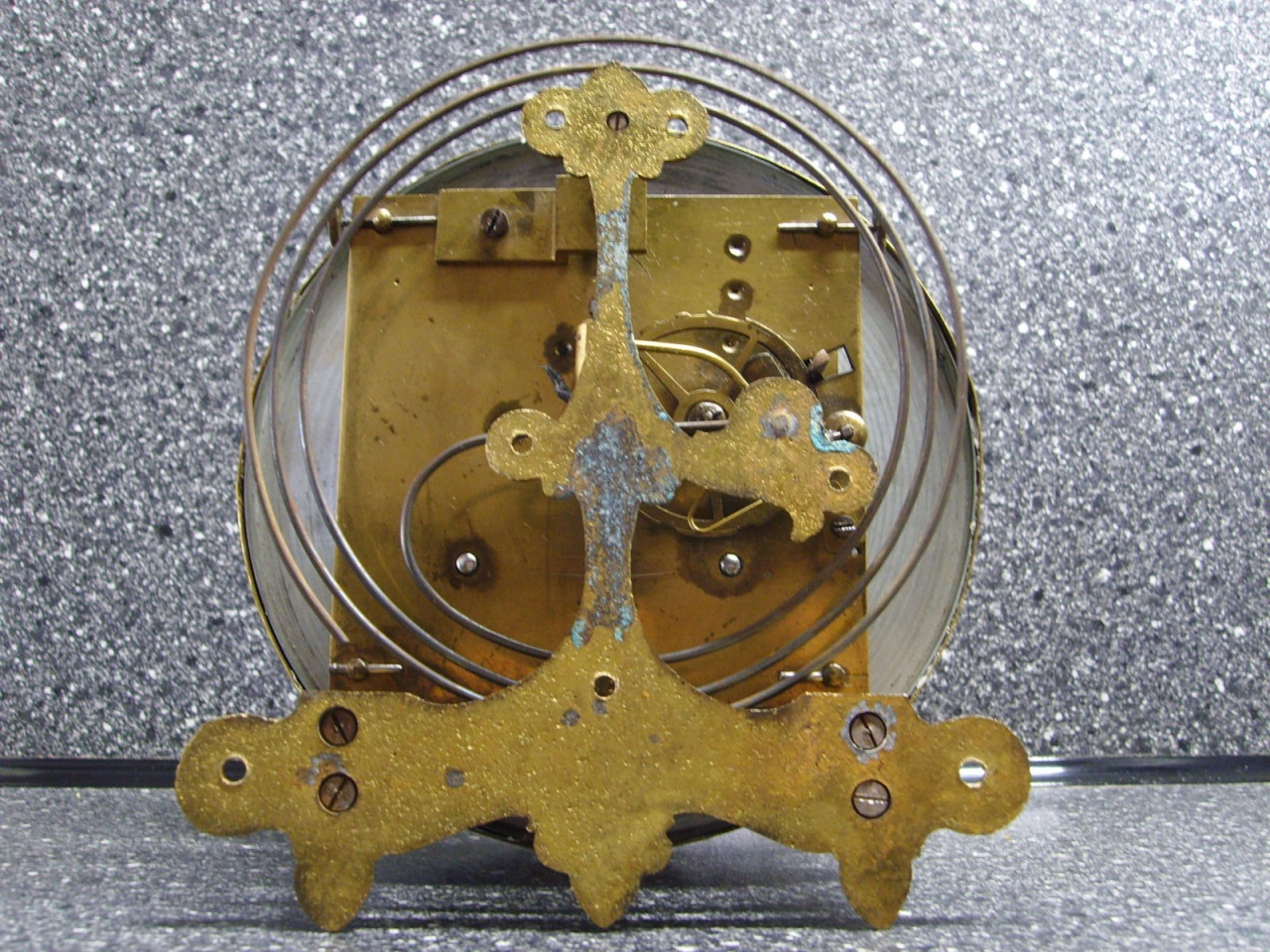

А вот 26-й с креплением на подвесе, № 382259:
Название: Похожий мех_2.jpg
С таким же креплением 26-й № 248725:
ID:	1635401 Нажмите на изображение для увеличения
Николай (Feather)
Эти 2 пользователей сказали Спасибо! NickFMS за это сообщение:
Stanislavsky (25.12.2016), uryyru (25.12.2016)

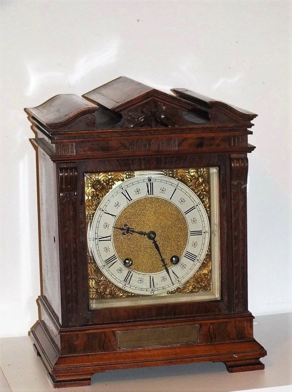

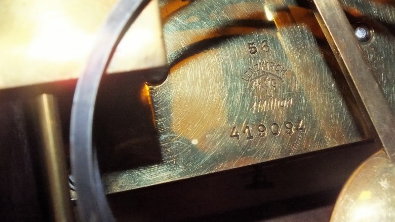

Добрый вечер, уважаемые форумчане. Очередной Ленц с датировкой.
С уважением, Сергей

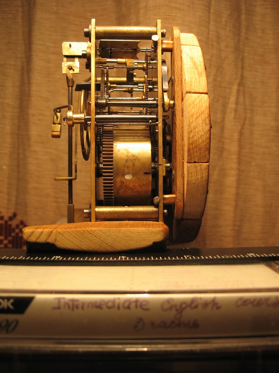

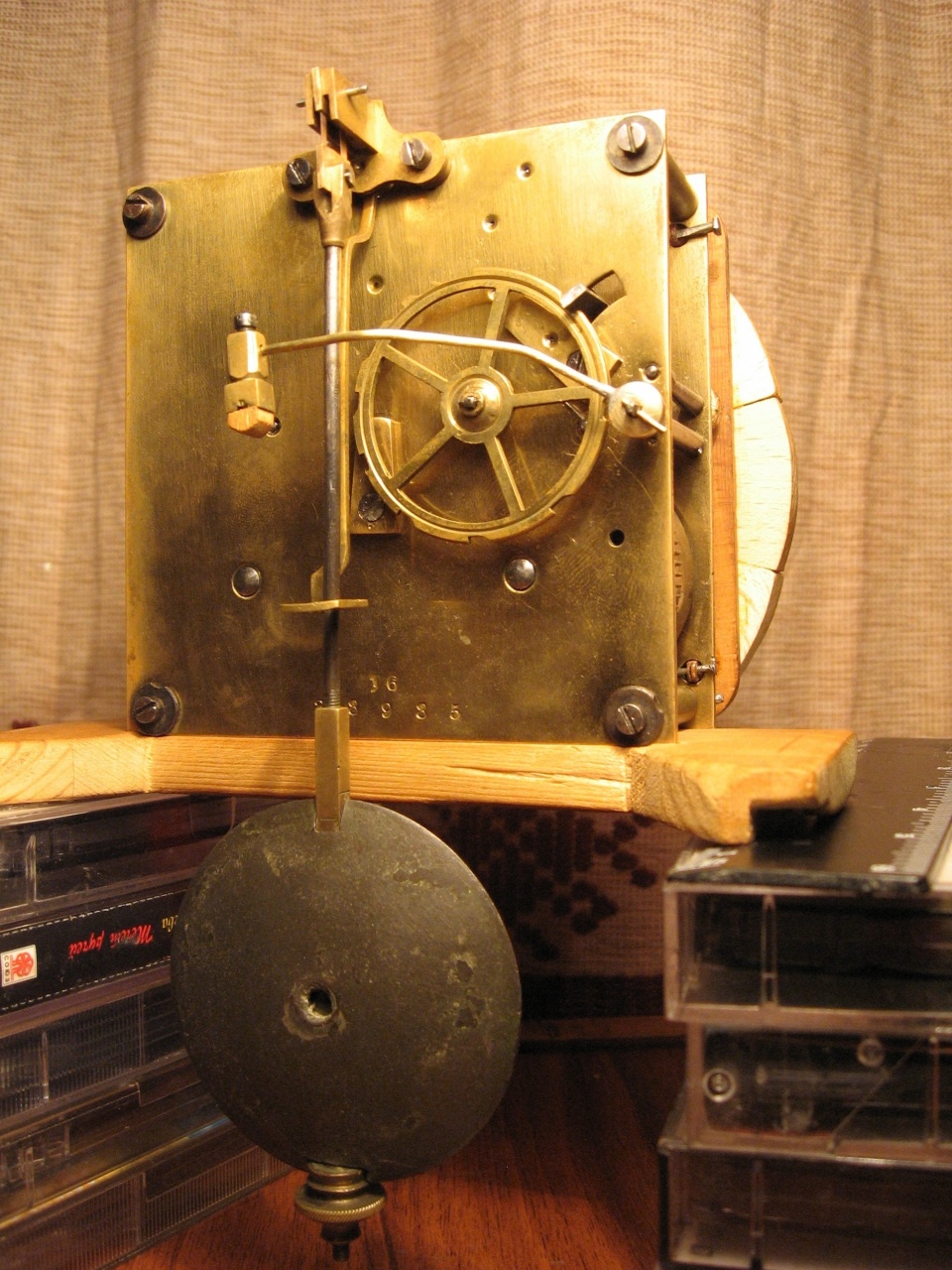

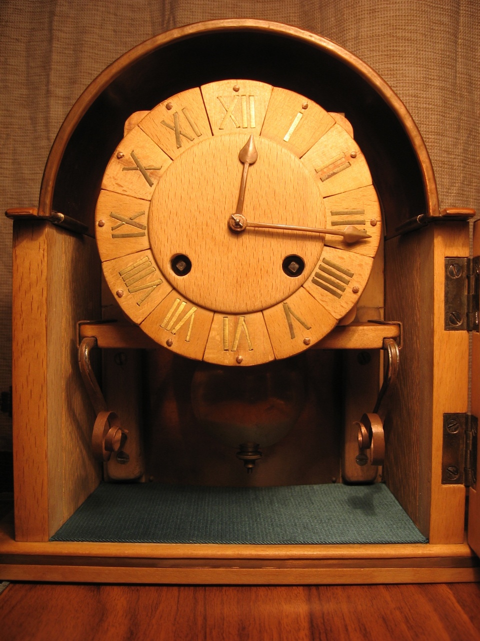

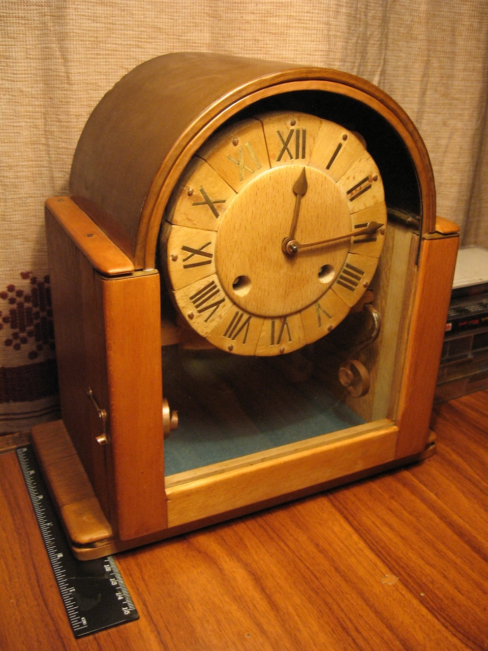

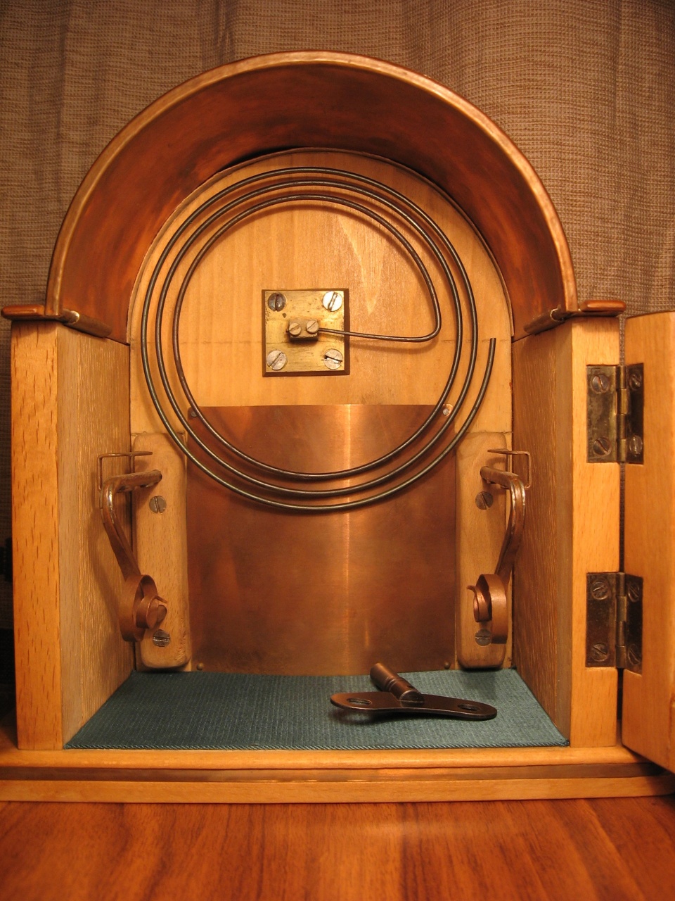

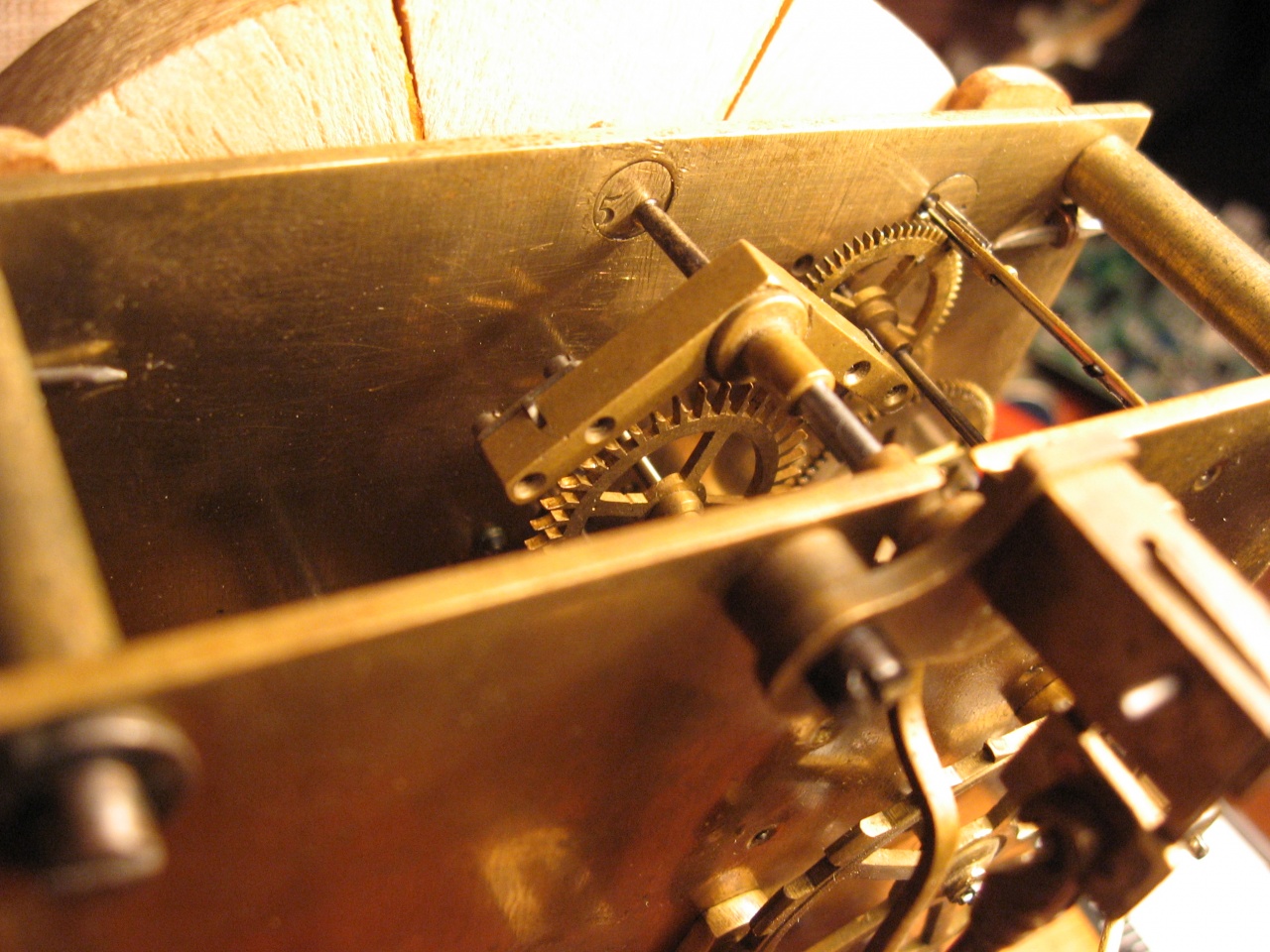

Lenzkirch в странном корпусе
С наступающим, уважаемые форумчане!
Имеется механизм, как я понял - Lenzkirch 1857 года?
Он вставлен в новодельный корпус (сделаный правда из дерева, меди и прямыми руками - чтобы улучшить звук боя?)
Есть несколько вопросов:
1. В при бое молоточек падает и остается на спирали, мне это кажется неправильным - он должен ударить и удалиться под действием пружины, которая видна на некоторых механизмах этой марки. Но никаких намеков на посадочное место этой пружины я не нашел. Пружина у этого механизма есть всегда или может быть без нее?
2. Похожа ли спираль на родную? Выглядит культурно - у основания раскована до овального сечения, переходы плавные.
3. Как по науке обозвать получившиеся часы в сборе (например каминные, часы системы Джона Смита)?
4. Похожи ли стрелки на родные?
  #739
Старый 27.12.2016, 00:21
sert sert вне форума
Регистрация: 14.11.2011
Сообщений: 655
Сказал(а) спасибо: 1,092
Поблагодарили 882 раз(а) в 282 сообщениях
Это не ранний Ленцкирх. У ранних Ленцкирхов палеты не крепились на винты.
Прошу прощения, платы, а не палеты
  #740
Старый 27.12.2016, 00:22
mvtver mvtver вне форума
Регистрация: 26.12.2016
Сообщений: 6
Сказал(а) спасибо: 3
Сообщение от sert Посмотреть сообщение
С другой стороны они на колышках...
И если не ленц, то что это?
lenzkirch, ленцкирх
