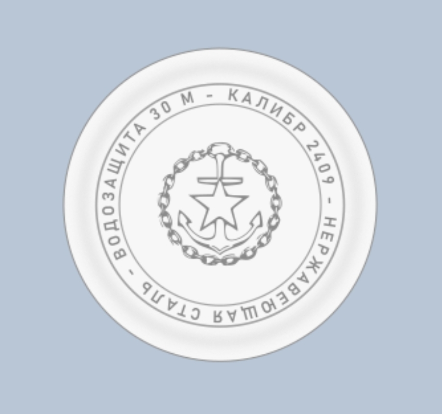

WUS относительно новых дизайнов крышки:
Сообщение от RedFroggy
IMO the Option A is by far the best, maybe close to perfection for what that watch is meant to be - those pictograms on the other hand look very gimmicky and denature the classic overall look.
В смысле — «вариант А лучший и очень близкий к образу часов, пиктограммы выглядят бесполезными и к классическому дизайну не подходят».

Сообщение от Novartep Посмотреть сообщение
Это здорово что на WUS тоже обсуждается проект - говорит о не поддельном интересе!
А вы им только последние варианты представляли? Очень хотелось бы услышать мнение WUS по поводу вот этих категорически отвергнутых вариантов -
Название: Screenshot_20200401-092805_Samsung Internet.jpg
P.S. Конечно если автор не против послушать и разрешит вам на WUS их показать.
Кстати, раз уж возобновилось активное обсуждение крышки, придумал компромисс как можно модифицировать клеймо ВМФ чтоб не нарушить авторских прав -
Предлагую просто заменить адмиралтейский якорь на якорь Холла или даже тот самый якорь Гангута, который всем нравится, а остальные элементы (якорь цепь, звезда, серп и молот) оставить без изменений.

Сообщение от akadama Посмотреть сообщение
Не думаю. Статистики просмотров у меня нет, но судя по тому, что в топике 13 из 53 постов — т.е. четверть — мои, особо наш проект там никому не интересен. К слову, у них даже ремейк Восток Компрессора не взлетел (наголосовали 100 человек из 300 необходимых). Не знаю, всегда у них так, или сейчас просто время сложное. Всё вместе, наверное, плюс специфика: часы у нас «скучные». Маленький принц, думаю, вызывал бы больший интерес публики.
Чуть раньше я им показывал всю эволюцию крышки, от с чайки и звездного неба, якоря ВМФ СССР, якоря с кронштадского собора и до последнего официального варианта с якорем Гангута. Вчера новые эскизы тоже перенёс.
К слову, якорь с Гангута на WUS сначала назвали якорем Авроры.
Эти 2 пользователей сказали Спасибо! Novartep за это сообщение:
akadama (04.06.2020), artur63 (04.06.2020)

Кстати. Есть такой дядя Мераном, кто интересуется продукцией ЧЧЗ Восток, его знает. Так вот, недавно он выкинул на рынок новую крышку для моддинга Амфибий. И она с якорем
Не знаю, штамп это или лазер, но идея гравировки «Инь-Янь» выглядит любопытно. Это раз.
Если такая идея нам не подойдёт, то с нашим эскизом всё равно есть два варианта: выжигать якорь или выжигать всё, кроме якоря — т.е. «вогнуто» или «выпукло».
Ясно, что эксперименты требуют лишних крышек, но можно же просто на каком-нибудь металлическом мусоре проверить.
Тоже самое и я писал. Якорь выглядит как татуировка на теле бравого морячка... Если так хочется якорь - сделайте маленькие якорьки в качестве разделителей между надписями на крышке (вместо точек).
В свое время, когда открыл для себя Амфибию ради интереса просмотрел всё от Мераном и купил обычный заводской экземпляр.... Так вот о якоре-мераном, как то ну совсем безидейно и я бы сказал карикатурно. Наш якорь лучше.
