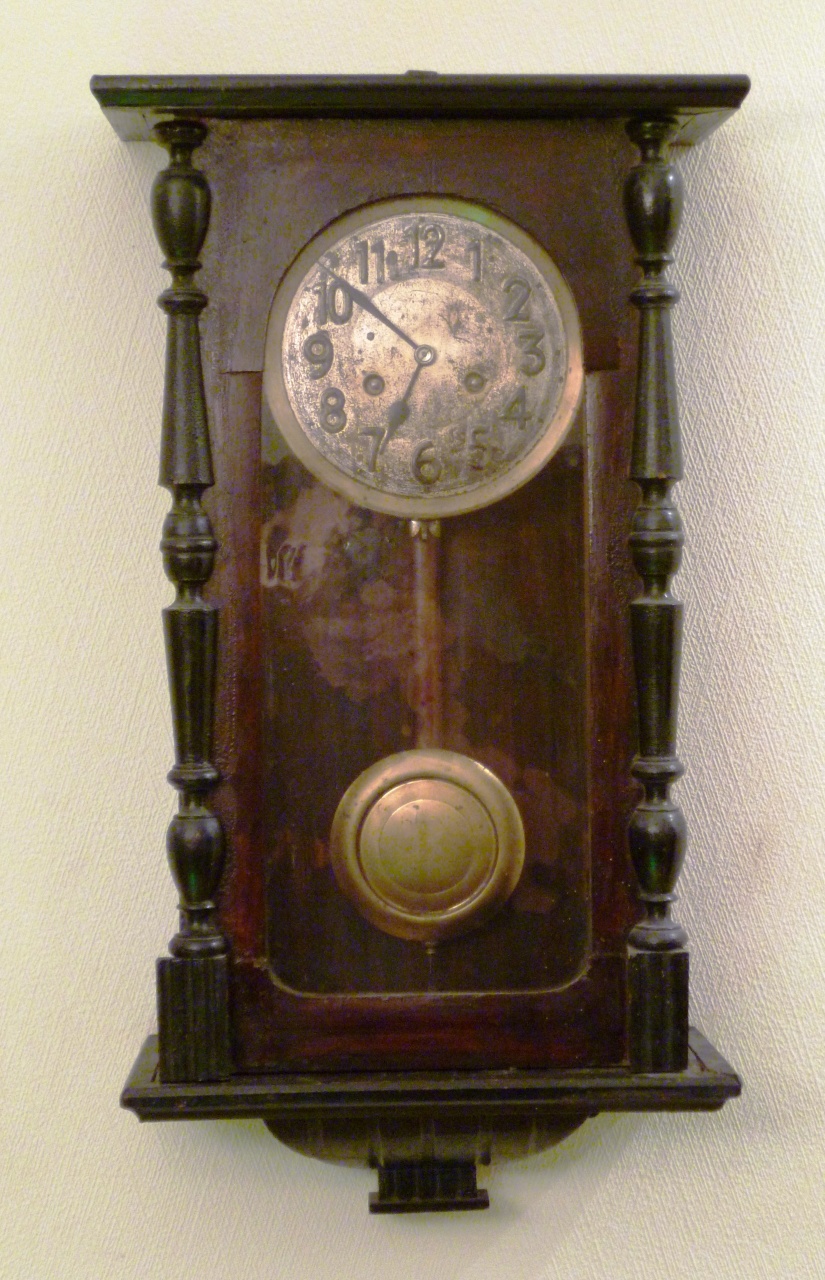

Доброго времени суток!
Я первый раз в первый класс, так что извиняйте, если где накосячу!
Помогите восстановить первоначальный облик корпуса?
Может у кого нить есть фото подобных часов?
В семье они очень давно (прадед купил в Питере). Хочется восстановить деревяшку.
Сам то мех я уже несколько раз чистил, ходят уверенно и бой приятный (час и получас)...
Также буду благодарен, если что-нить о часах скажете!

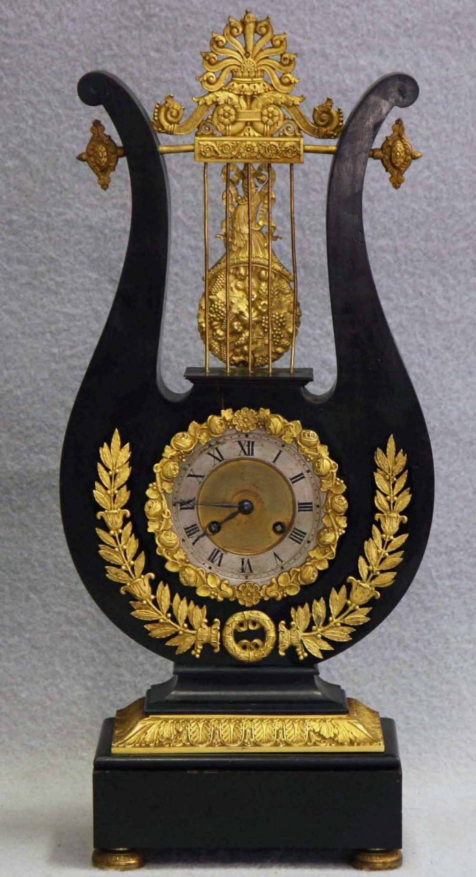

Добрый день.хотелось бы узнать,что это за часики такие.спасибо.из серии ''Ампир''уже имею небольшую коллекцию,а в этих по ходу маятник с верху,может ли такое быть?

Сообщение от Buridan Посмотреть сообщение
Добрый день, Buridan, добро пожаловать на форум.
Это часы немецкой фабрики Junghans, выпущены они были в июле 1914 года, судя по обозначению на механизме. Часы изначально недорогие, массовые. Механизм тип J74 - один из самых распостраненных в интерьерных часах начала 20 века у фирмы. Корпус в эклектическом стиле, с "точенками". Для восстановления изначального облика необходимо будет изготовить "корону" (навершие) и "пики" или "шишки" (небольшие деревянные декоративные элементы торчащие по бокам корпуса вверх и вниз. Представление о том, как все это выглядело изначально, может дать вам копия страницы из каталога Junghans 1910 года. Ну, разве что, ваш корпус был немногим попроще. Циферблат ваших часов утратил большую часть серебрения и, к сожалению, восстановление его первоначального облика крайне затруднительно. Проще новый сделать.
С ув,
Олег

Oled, огромное спасибо!
Попробую озадачить знакомого краснодеревщика.
Судя по картинке - ничего архисложного не предвидится!
Я знаю, что эти часы массовые, не дорогие. Время тогда было такое. Хорошо, что хоть такие купили. И совсем здорово, что они сохранились (моя заслуга, и я этим ужасно горжусь)!
Циферблат делать не буду - пусть остается таким. Я его другим и не помню, а делаю-то для себя!
Правда есть одна опасность - пока добрел до этого форума, перелопатил кучу предложений о продаже антикварных часов. Как бы не заболеть собирательством!!!
Еще раз - спасибо!

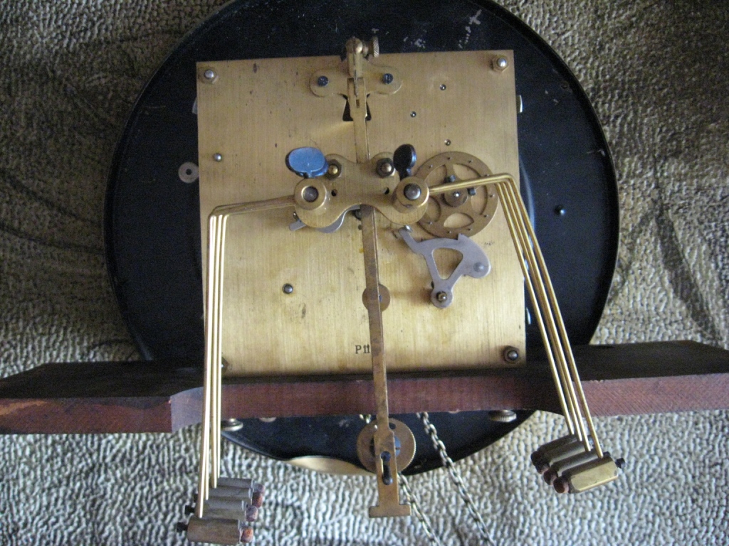

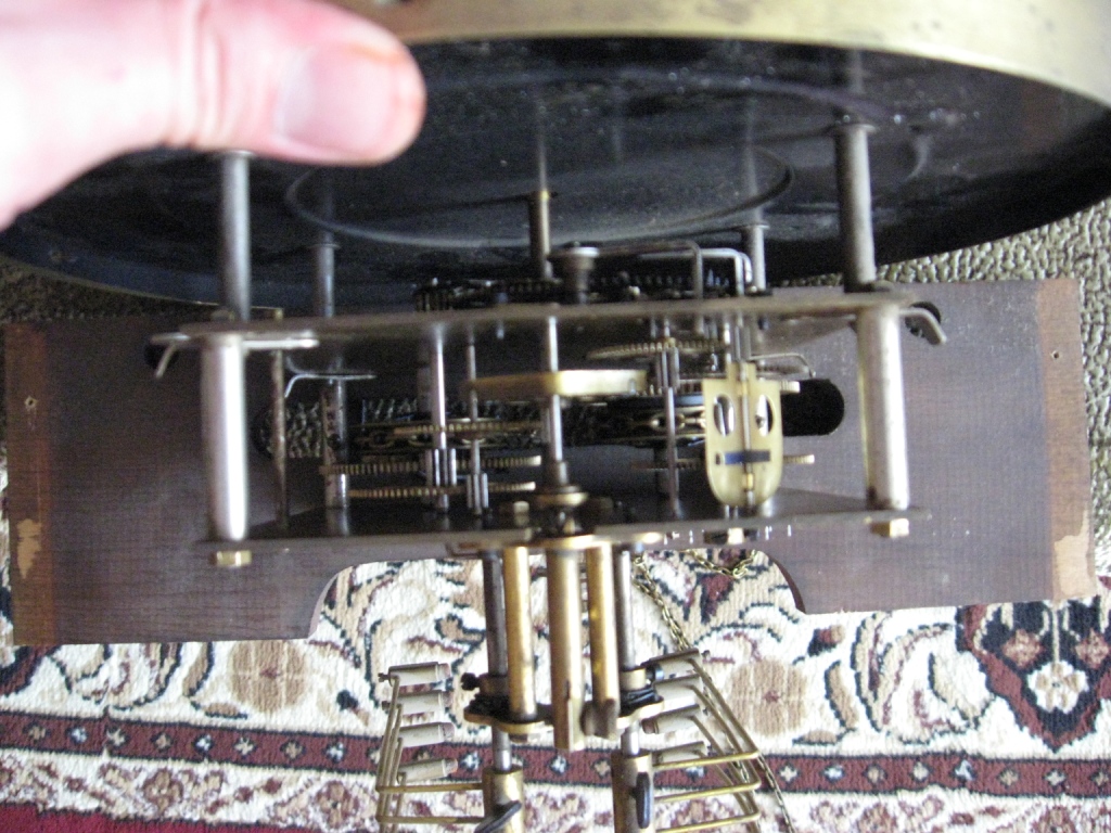

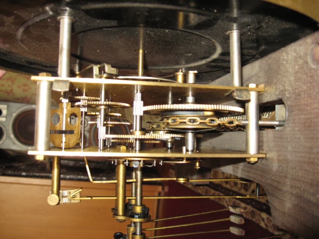

Доброго дня. Достались напольники, но никаких клейм на механизме нет. Хотелось бы узнать возраст и производителя. Заранее спасибо.
С уважением Дмитрий.

Добрый день!
С возрастом все просто - первая половина 1940-х, вероятно Германия. Фирму-производителя узнать тоже можно, но нужно сравнивать механизм с аналогичными от клейменых напольников. Если что-то попадется, сообщу.
