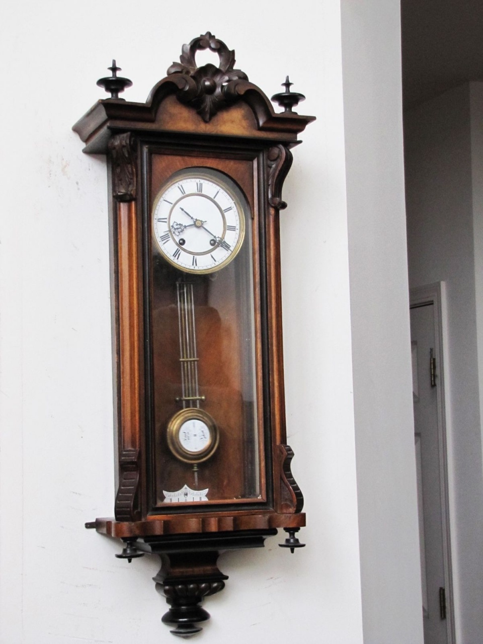

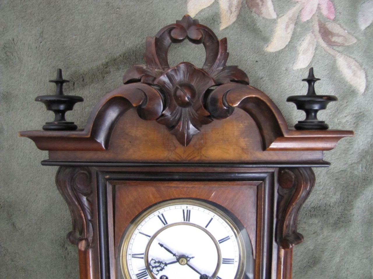

Сообщение от Kan59 Посмотреть сообщение
... При работе с корпусом заметил что спилена корона. Хотелось бы узнать как она выглядит...
Нашла корону! Вот такой корпус с Carl Werner http://www.ebay.com/itm/Antique-Germ...QAAOSwj85YRhcJ
С уважением, Татьяна
