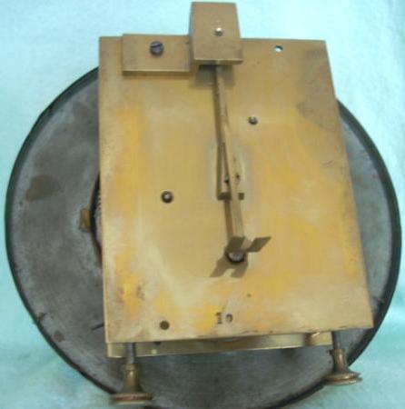

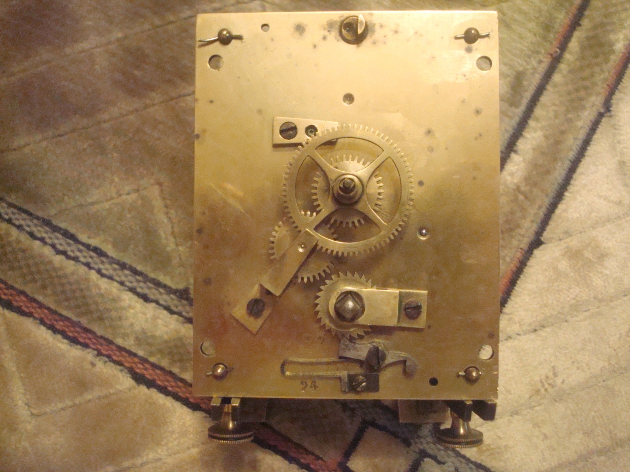

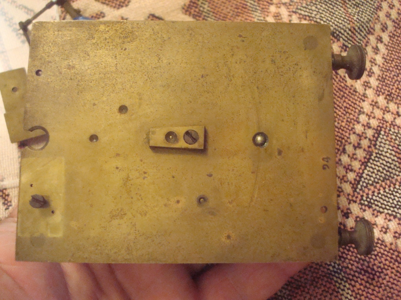

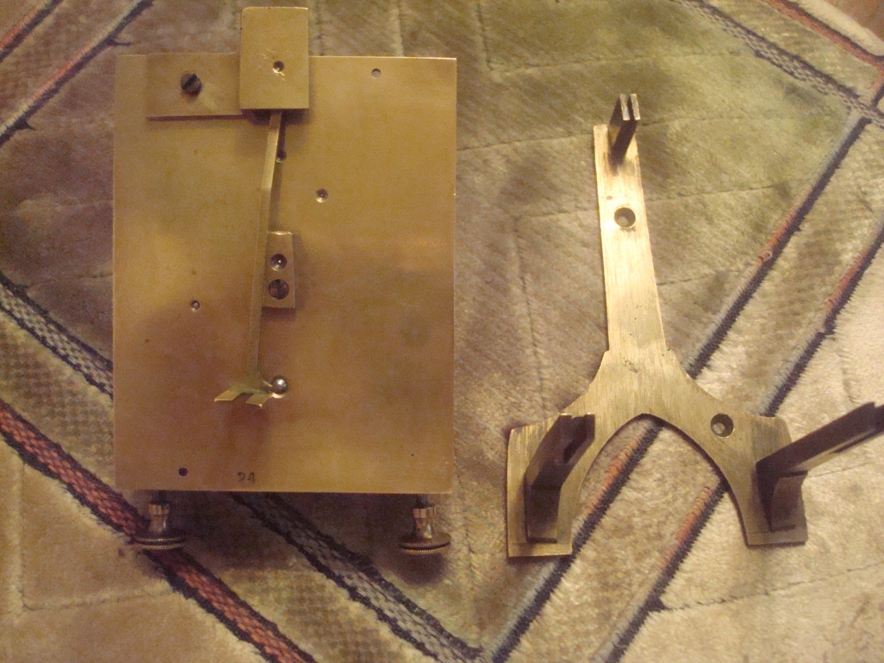

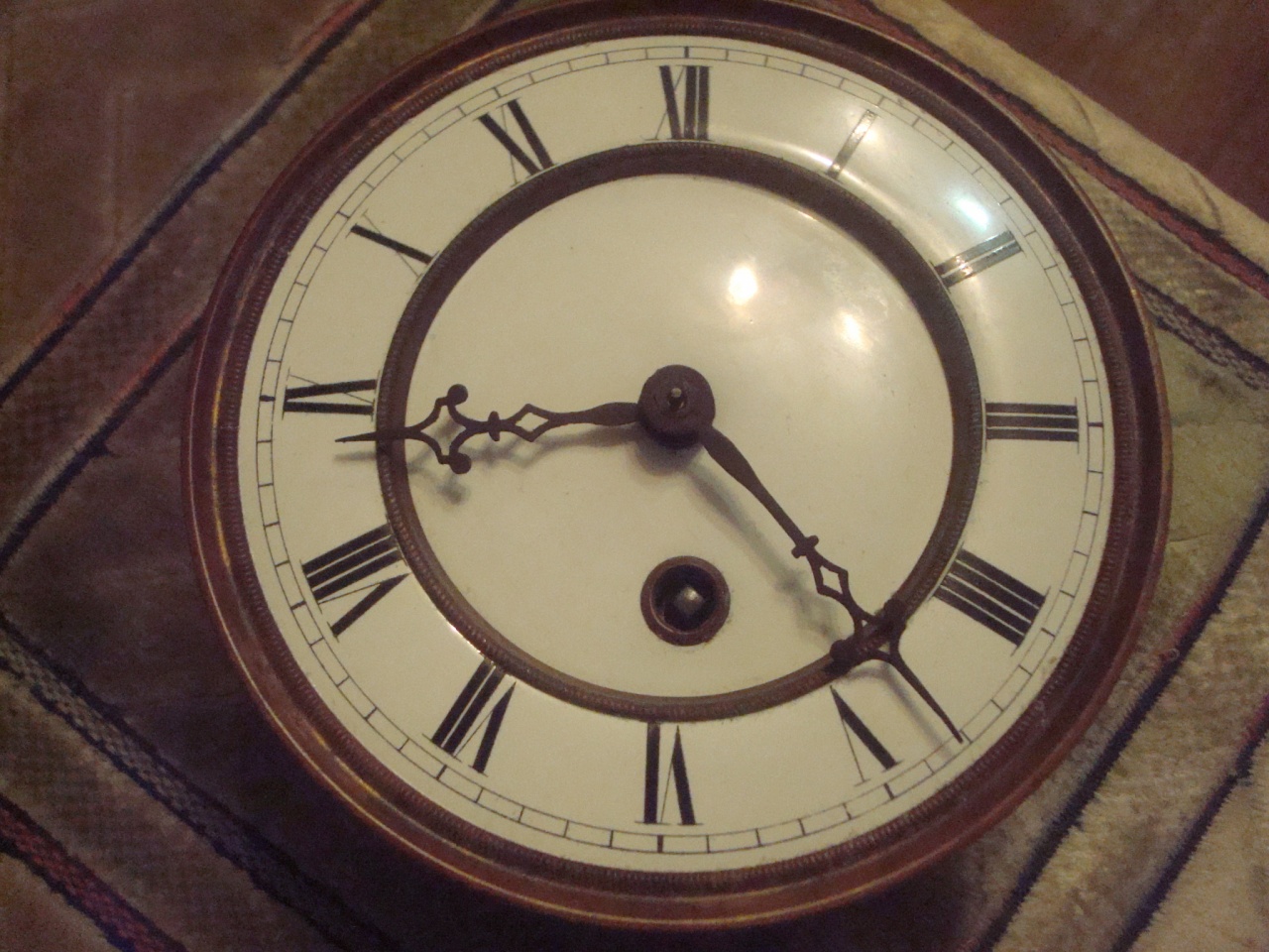

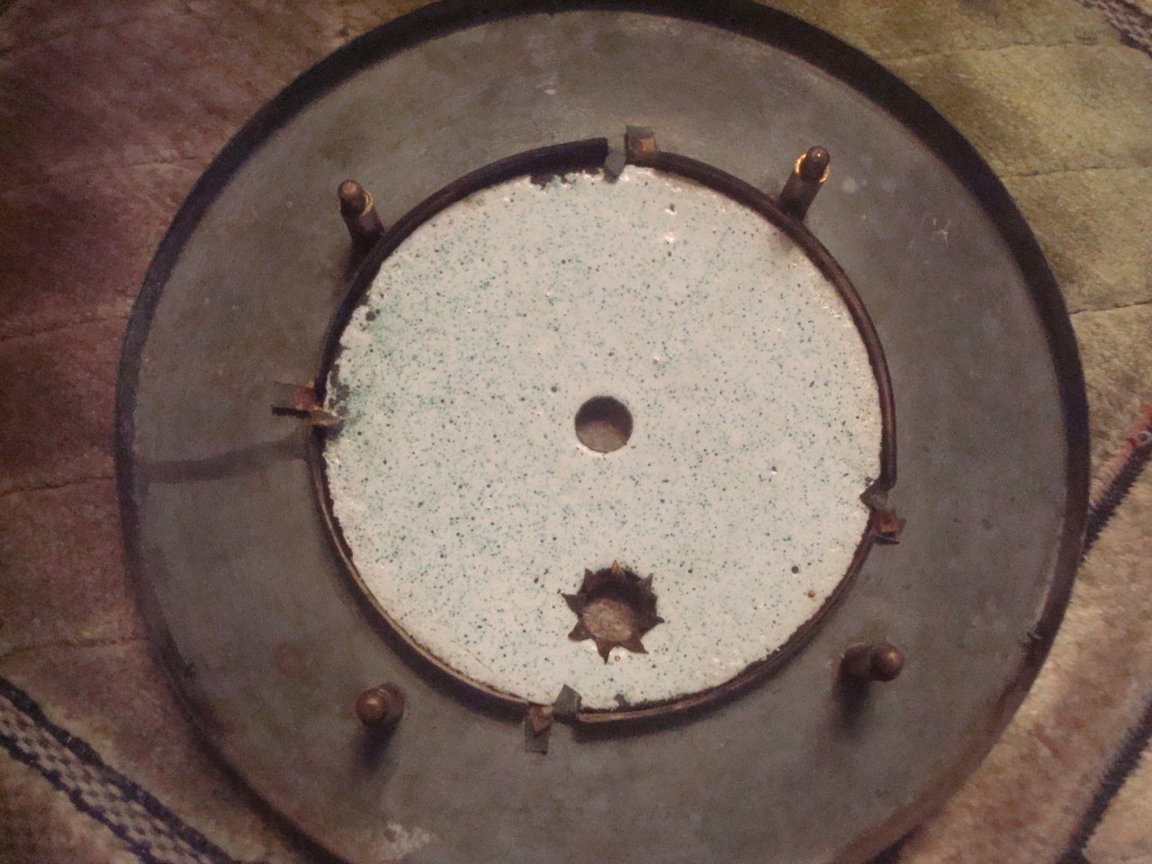

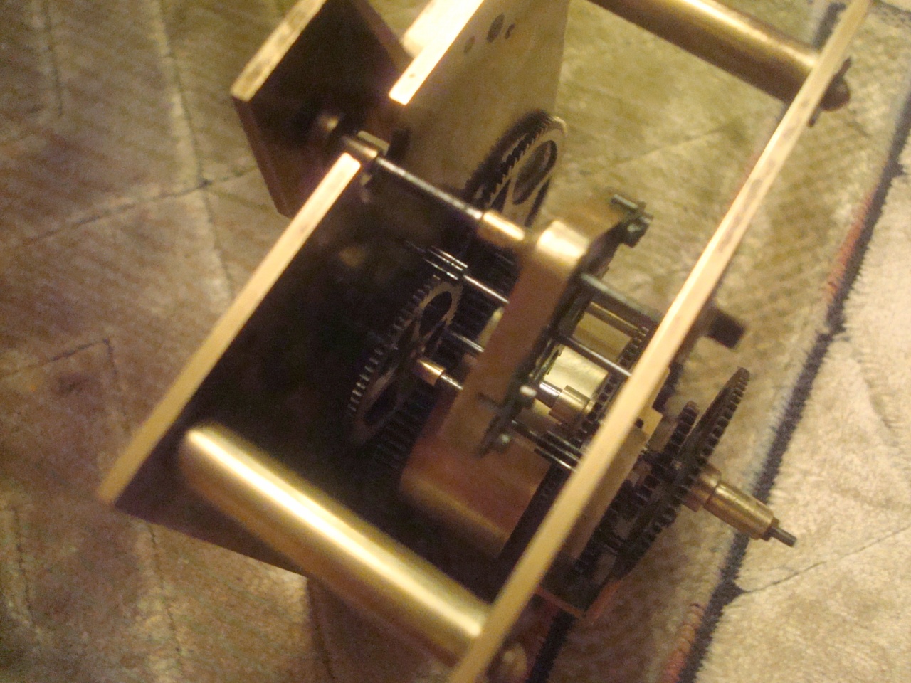

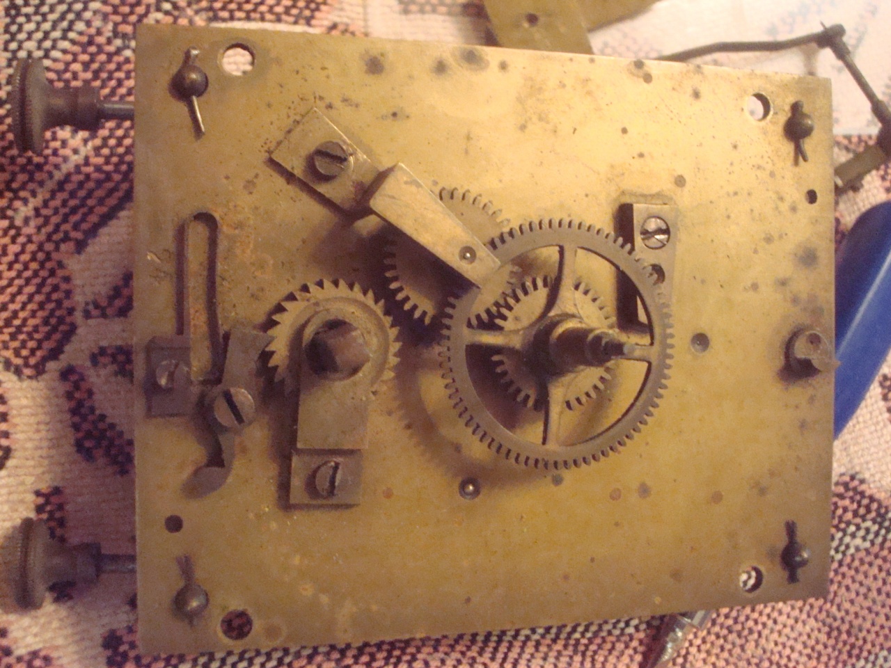

Добрый вечер! Возможно ли определить чей это механизм? Циферблат 145 мм, платины 75х98 мм. Штампик 24 на механизме встречается восемь раз на разных деталях. Больше нет никаких опознавательных знаков. Спасибо!
Забыл о фото!

Добрый вечер.
Возможно.
Это механизм производства фабрики Карл Вернер.
С уважением.
С.Д.

Вообще стрелки как у Lenzkirch. 24 - тип механизма Lenzkirch, сам механизм очень похож. Может это одна из подделок высокого качества?

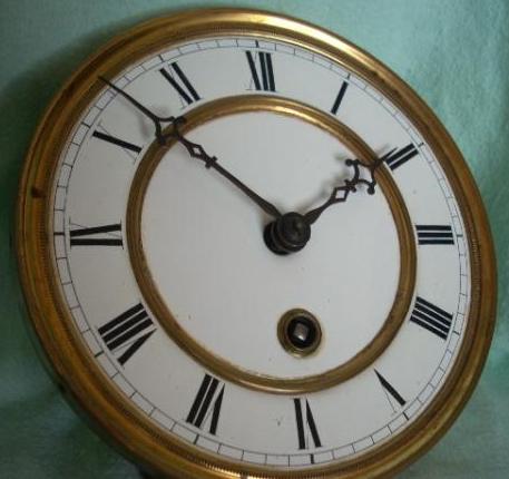

Механизм ко мне попал в таком виде.

Добрый вечер.
Нет это не подделка и это не Лензкирх.
У Лензкирха задняя плата выглядит и крепится по другому.
Вот пример аналогичного механизма Вернера.
С уважением.
С.Д.

Я не понял, он был без цифера и стрелок?

Цифер и стрелки были изначально. Сергей Дмитриевич, а по каким признакам Вы определили, что это Вернер?
