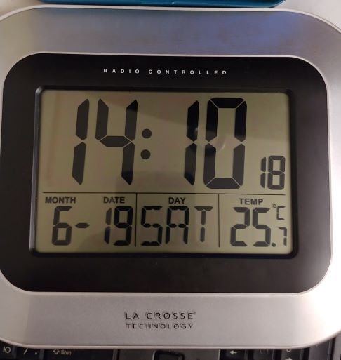

Расскажу как всё было. Молния ударила рядом с окнами , у меня сгорела сетевая карта в компе, пришлось заменить на дискретную, ну это сам виноват, не вытащил интернет кабель из компьютера, а ведь провайдер предупреждал.
Потом заметил, что и часы не работают, вытащил батарейки, вставил, и заработали, но недолго.
Могут и час проработать но потом тухнут или полусимволы на экране. Жалко часы, они классные и синхронизация хорошо срабатывала.

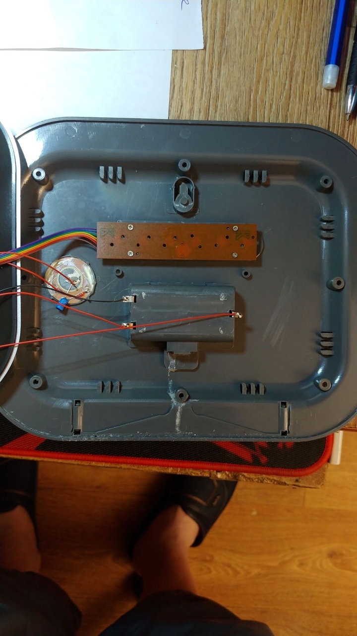

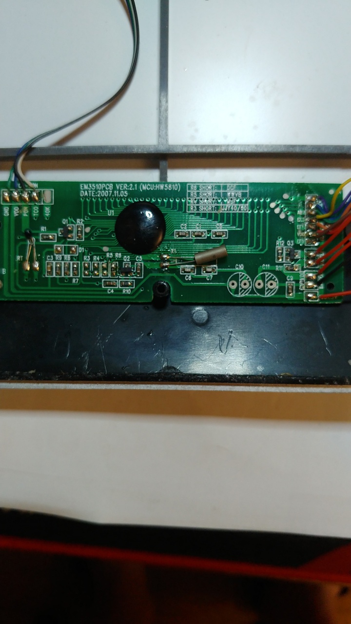

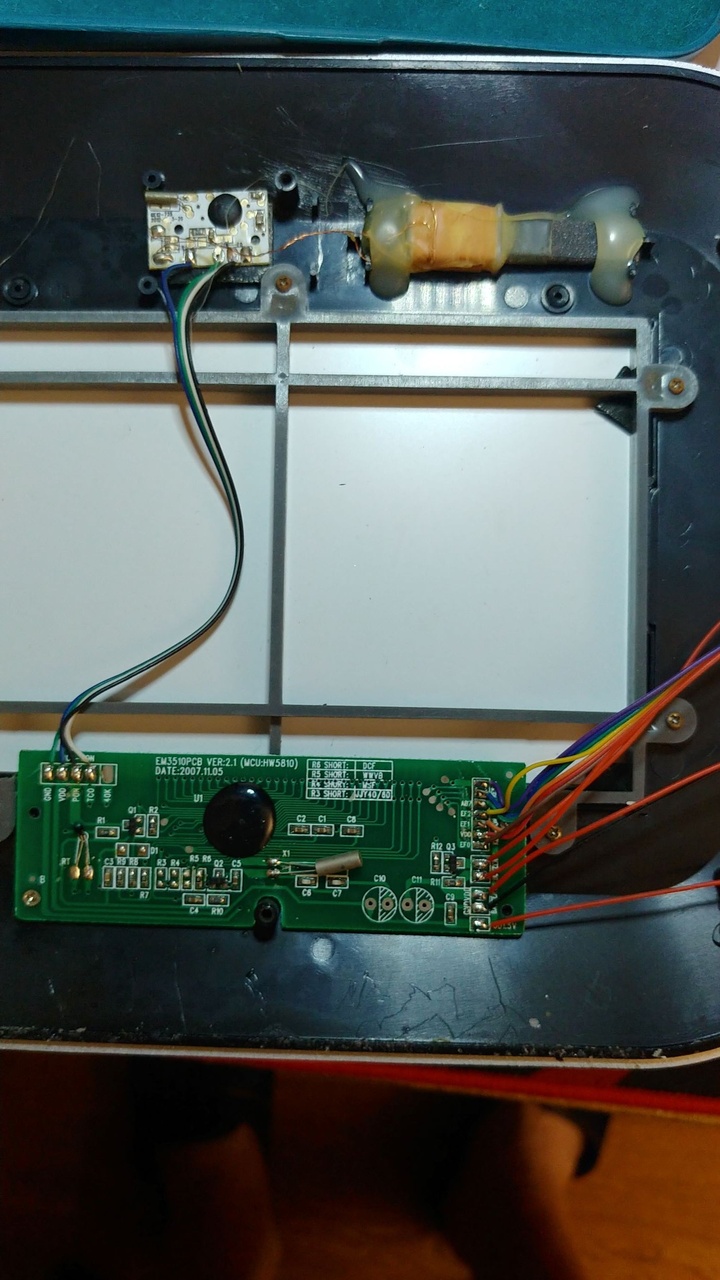

У них есть возможность ручной установки? Если есть - надо попробовать отключить плату радиосинхронизации от основной платы. Всё равно будут останавливаться - чипу хана.

Да, ручная установка есть. Как вариант, можно попробовать, но при ручной синхронизации они не вырубаются и сигнал синхры мигает, как и должен.
Наверное Вы правы, чип накрылся. Пока работают с 14.00, уже больше часа, надежда умирает последней!

Проблема может быть в плате радиосинхронизации.

Всё-таки часы умерли. Вроде и проработали до утра, но отстали на 10 минут, а потом опять потухли.
Попробую отрезать плату синхронизации.

Если так - для начала надо бы попробовать поменять кварц.

Уже перепаял кварц. На счастье нашёл старые часы, взял оттуда кварц.
