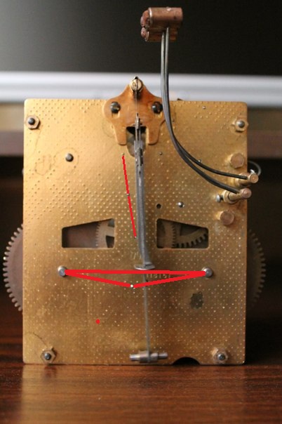

вот, нашел свое старое сообщение
http://forum.watch.ru/showpost.php?p...&postcount=226
оба механизма не из ранних
длинномаятниковый:
короткомаятниковый
видно, что в длинномаятниковом межцентровое между недельным и центральным больше, следовательно диаметр недельного больше
в короткомаятниковом уменьшили количество зубьев на трибе центрального колеса, это позволило уменьшить количество зубьев на недельном колесе (и его диаметр как следствие), при сохранении того же передаточного соотношения
