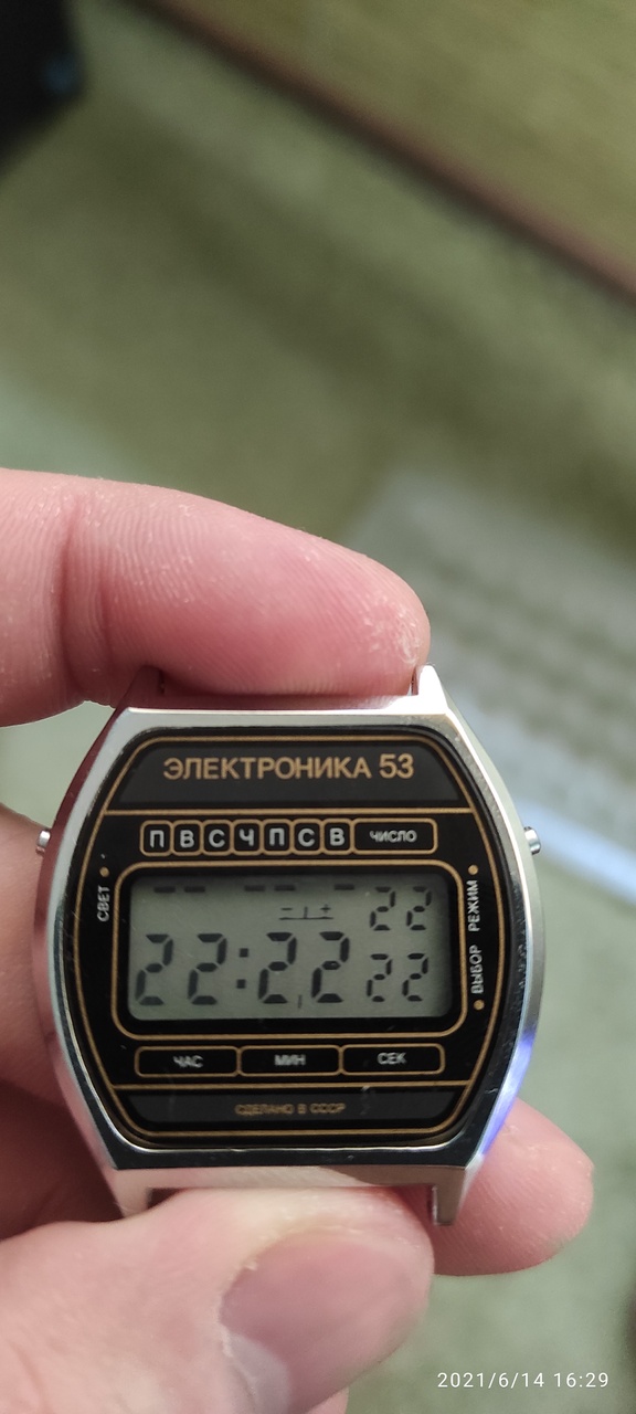

Электроника 53
Не подскажите что может быть с данными часами?
Батарейку менял, не помогло(

Понял в чем причина. Батарейка корпус задевала и по ходу замыкало . Подложил бумажку плотную между корпусом и батарейкой и часы заработали.

Постоянно светящиеся двойки (или 62.62.62) на 52..55 - это заклинивание одной из правых кнопок в нажатом положении на момент установки батареи.
