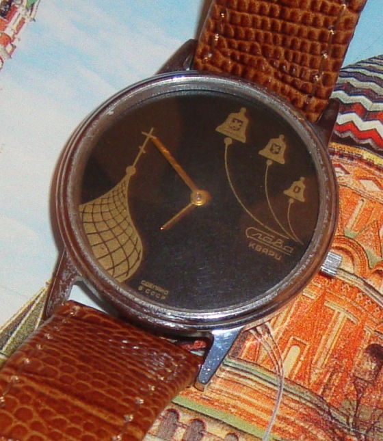

Я тоже, когда делал свою 59Б, столкнулся с проблемой обломанного кончика заводного вала. Перебирал валы по длине от разных Лучей 1656А - да, по длине не подходили. В итоге подошел по длине идеально вал со Славы 1358НА, на фото показал, в каком именно исполнении. В точно таких же корпусах были и просто с черным цифером Славы на 1358НА, и Славы 1656А, т.е. от них валы должны подойти.

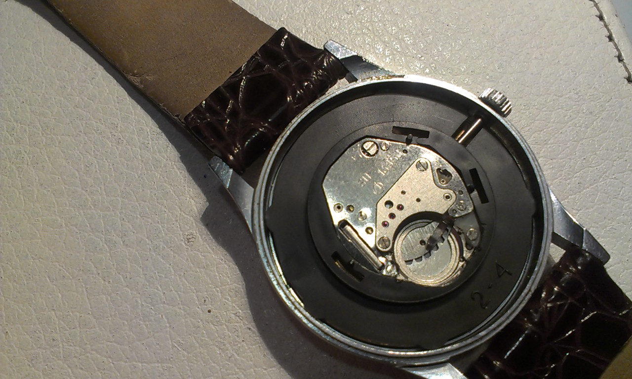

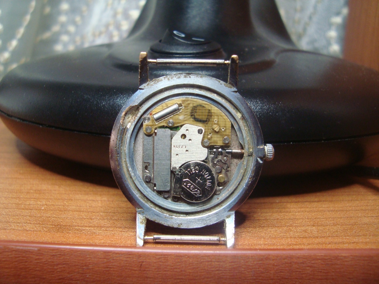

Итак я тоже стал обладателем данной модели. При открытии крышки батарея выпала, то есть не держалась. Далее при осмотре обнаружилось что нет прокладки под нижний контакт. и крепеж самой батареи выгнут. Я тако понял ее пытались снять силой. Будем надеятся что дальше разрушения не пошли. Завтра куплю Ренату 361А и будем пробовать.

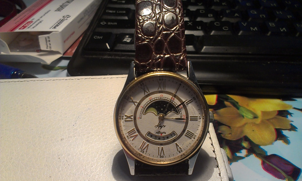

Всем привет.Вот и я стал обладателем этого красавцев.Но даже и предположить не мог ,что они могут быть женские.При вскрытии батарейки не было,ув. harris1969 посоветовал ренату 396,завтра попробую поставить.Жаль будет если они будут дохленькие.

Ctrannik,
да, этот механизм построен на базе женского калибра 1656А. Навесили на него календарь и получился 16853. Думаю, именно из-за этого мех получился не очень надёжный.
Что до батарейки, то штатная для этого механизма 361/362 (AG11). Но и 396/397 (AG2), harris1969 прав, в большинство часов на этом калибре становится тоже. И я стараюсь ставить именно этот типоразмер из-за его большей ёмкости. И, кстати, это не обязательно должна быть Renata. Можно купить батарейку и другого производителя.

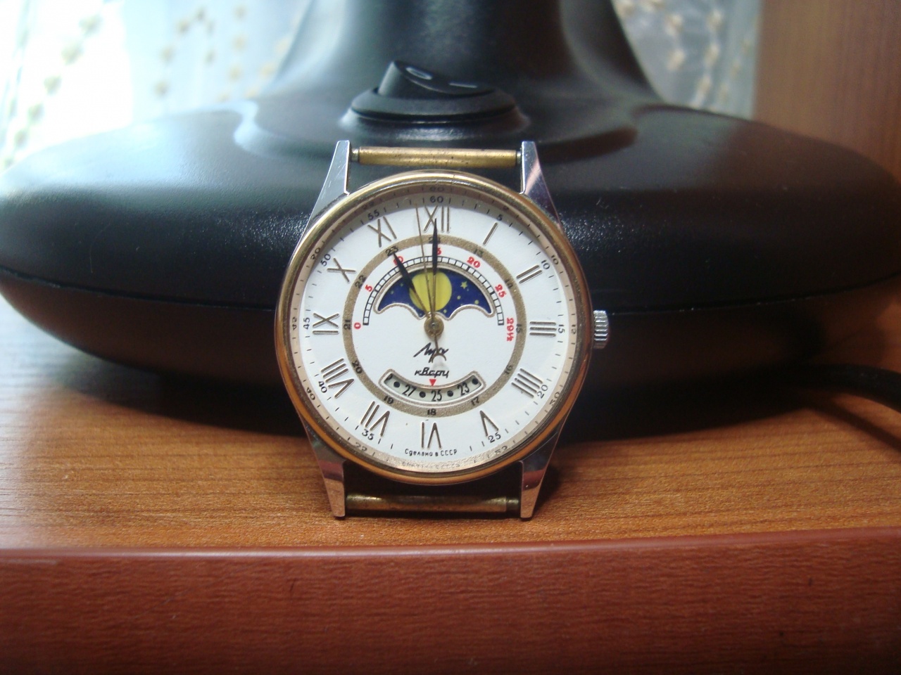

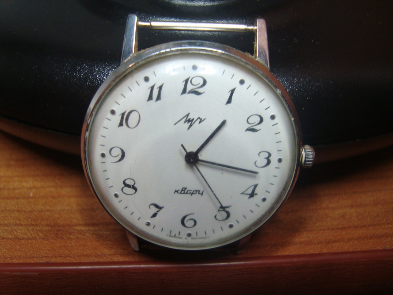

Возможно я не правильно высказался,я повторю слова одного из ув. форумчан:после распада Союза,Белорусия осталась без камней в часах,а Россия без электроники.Выживать как то нужно,а на дворе 90-е,вот и совали что попадало,что бы заработать деньжат.Вот один из тех времен экз. прошу прощения мож.не в тему,но для образца.Известный калибр 2356,а камней нету,смотришь и нету желания его восстанавливать.Оставлю на потом мож. что то другое всуну.Хотя попробую поставить батарейку,пойдут оставим жить.По поводу жизнедеятельности лунника не знаю,отдал мастеру.Если будет биение сердца,будем оживлять.И мнение ваше правильное:часы должны работать, а не лежать в коробочке для истории.Ув.harris1969 и WhiteLion Спасибо вам.Я думаю вы не будете против,если возникнут какие то вопросы дать совет по восстановлению.
