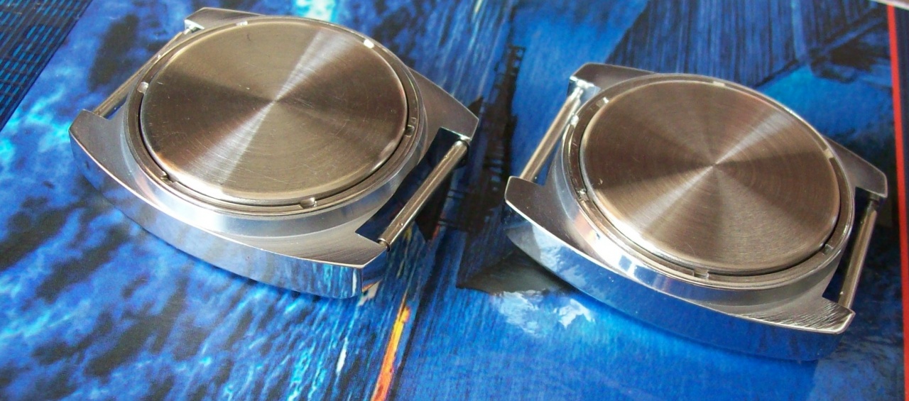

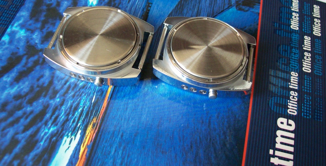

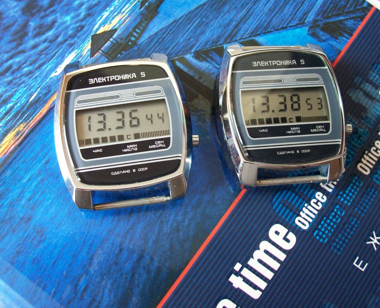

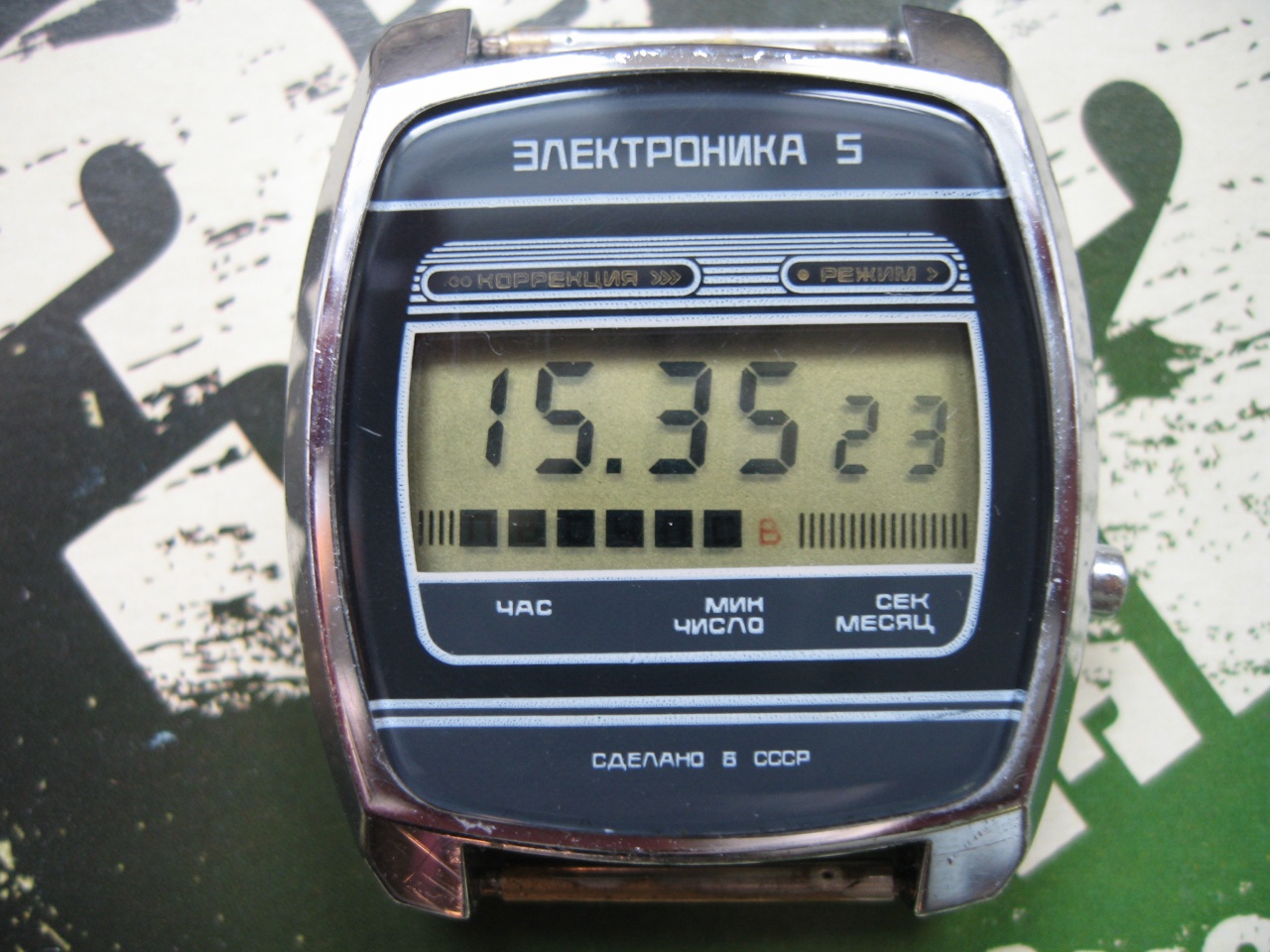

Купил на МОЛОТКЕ такую вот красоту,за 1 руб.,250-пересылка!
Сегодня получил,разобрал,почистил,полирнул стёклышко,
поставил батареи-идут,правда слишком быстро,видать кварц
менять придётся.
На дисплее 1981г выбит.

Срезалось моё сообщение
В общем,после всех процедур,часы идут,но по прикидкам
спешат,где-то на минуту в сутки.
Придётся кварц менять!

Вот-вот.
Сдаётся мне, что эти "гробики" за прошедшее относительно недолгое время все как один (ну, процентов восемьдесят)
успели в этот самый гробик и сыграть.
Это так, к слову о качестве советских радиодеталей, ставившихся в ширпотребовские изделия в 80-х годах.

считаю 202 модель самую достойную и красотулю!единственно что сильно не хватает это подсветки и сигнала,,но как говоритса 77 год,,,тогда это было фантастика!а десплей самый что ни наесть классно читаемый,кстати были варианты с закругленными краями цифр дисплея и прямоугольными!

Обнаружил в часах один глюк-
при установке дня месяца бегут только нечётные цифири,
а с 9 вообще сразу на13 перепрыгивает,что бы это
значило
Может попробовать почистить ещё разок,или дорожка какая осыпалась.
Когда устанавливал первый раз число не заметил этого,
по-моему всё было норм.

ЭТО плата долго приказала жить,,,,,,,,,,,не мучайся не вылечиш,,

Это ИМС накрылась медным тазом, а плата там однослойная, расслоиться не может. Если бы проблема была с обрывом дорожки, то ЖКИ бы не показывал какой-либо сегмент
