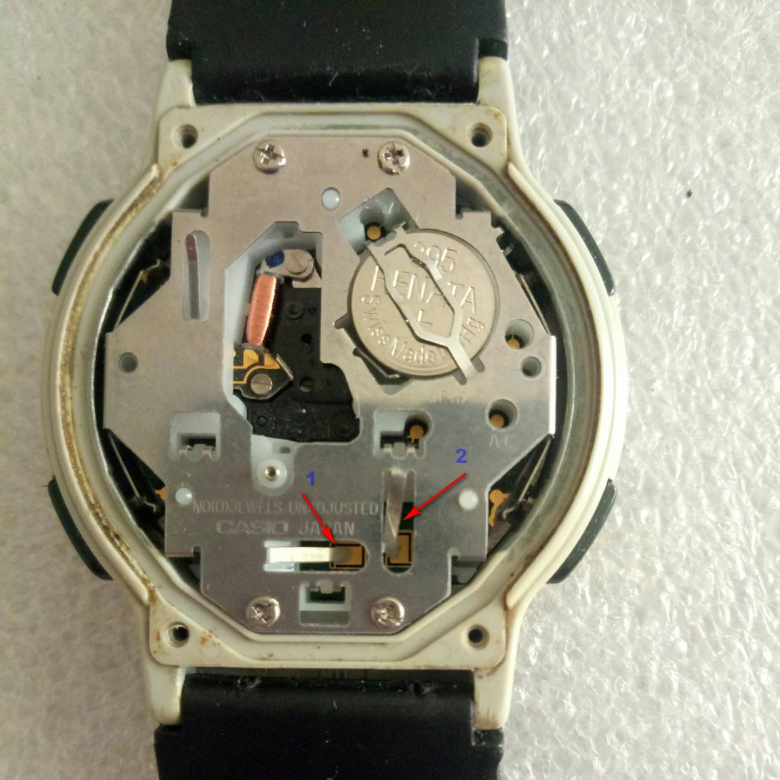

Snarez, вставьте батарейку, убедитесь, что пружинка не утеряна и стоит на месте, замкните на секунду контакты "АС" и "+" чтобы не было крякозябров в тел.книге, придавите крышку, убедитесь, что кнопки пищат и модуль работает адекватно, и завинчивайте потихоньку. Не нужно оттопыривать никакие контакты.

Snarez, Не нужно оттопыривать никакие контакты.
Все кнопки работают-пикают, будильник работает. Вот фото конкретно моих часов с отогнутым контактом (под цифрой "2"). Может на фото не видно, но он явно не касается платы в отличие от контакта "1"..

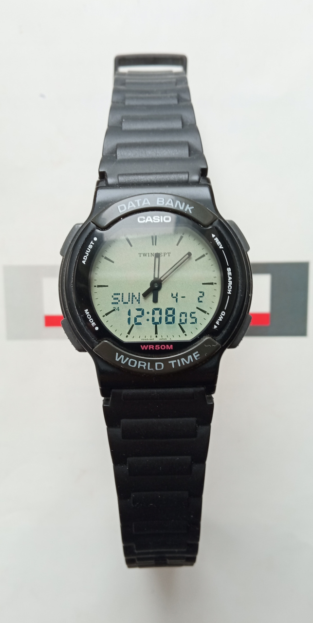

ID:	3662783 (моя фотка, на самоучителе японского языка лежат.)
Носил особо не занашивая, то дороговато на момент покупки стоили) "Командирские" не зашли (начали бесить почти сразу и были подарены) и "маятник качнулся" в сторону кварца. Ремешок только пришлось заменить, т.к не выдержал и 5 лет, а часы сохранились даже лучше владельца за это время Только батарейки меняй)
