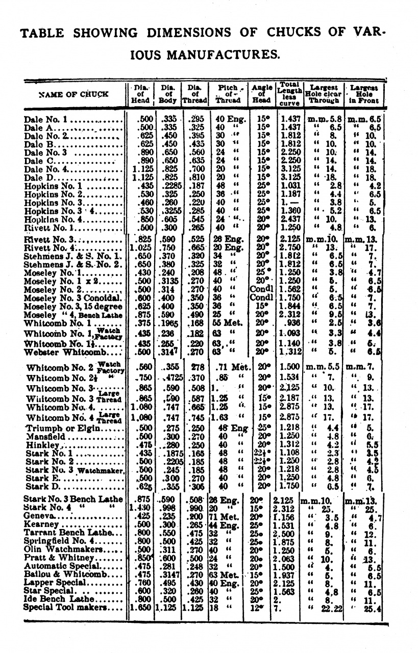

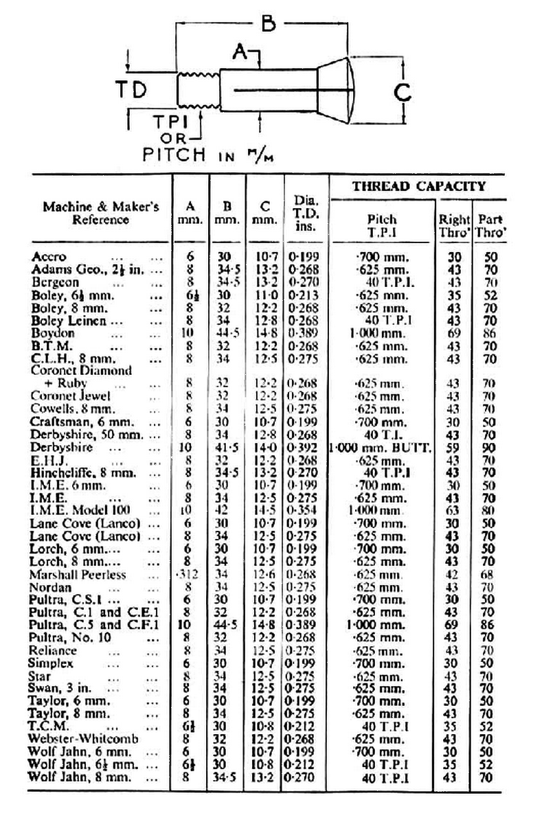

Сообщение от tanamuna Посмотреть сообщение
Душан подскажи имею набор цанг - их диаметр 6 мм , а диаметр резьбы на них около 5 мм.К какому размеру можно отнести эти цанги?Спасибо.
Добры вечер!
Размеры цанги надо сравнить с размерам из таблицы (ниже), только так их можно определить.

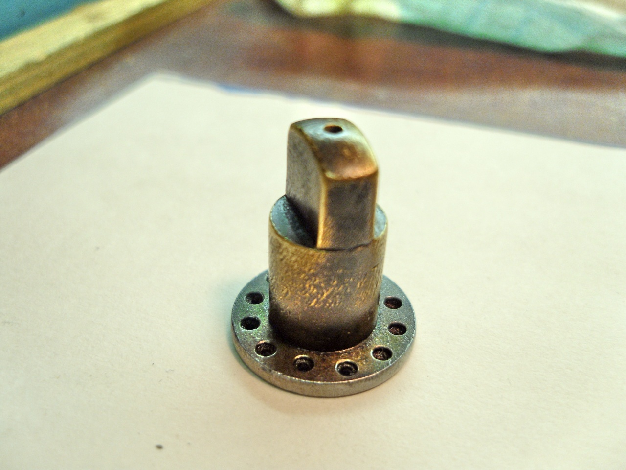

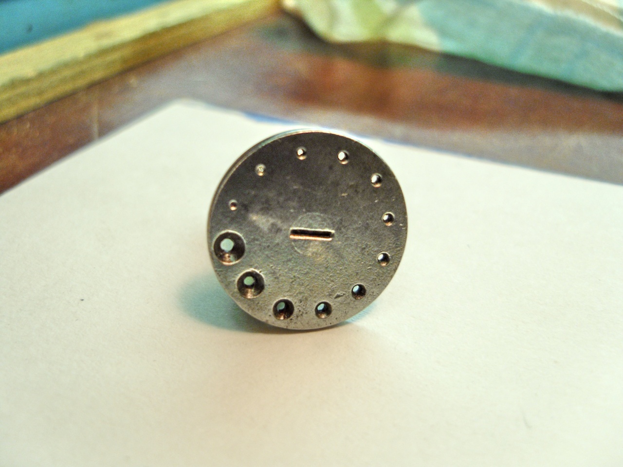

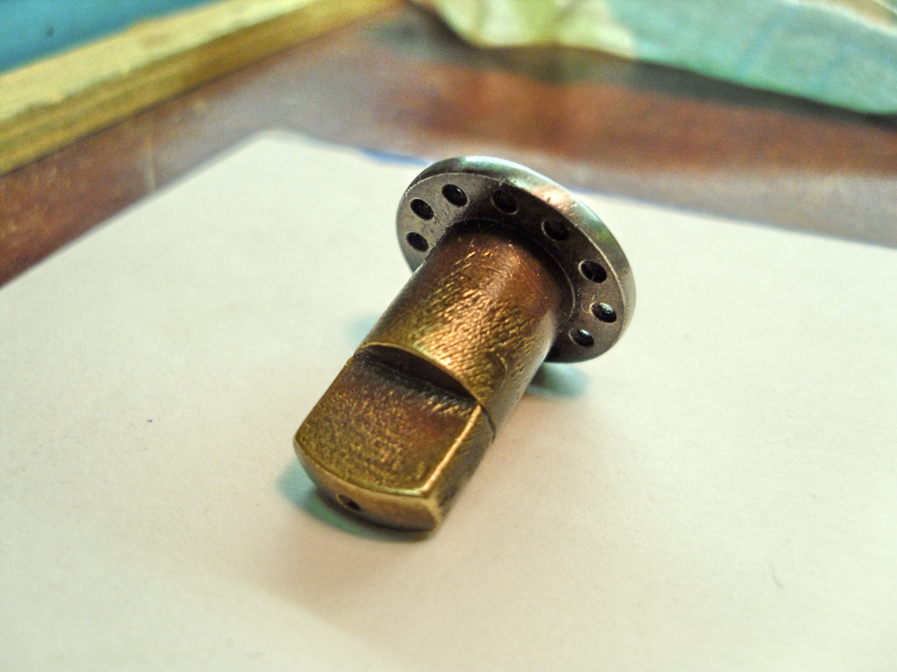

Душан Владимирович, а вот у меня в комплекте есть такая штуковина,но явно чего то не хватает.
... а вот у меня в комплекте есть такая штуковина,но явно чего то не хватает.
Добры вечер!
Очевидно кто-то переделал приспособление.
Теперь Вам надо восстановить приспособление так что Вы бы смог использовать ее. Не будет трудно вообще, нужно найти стальною трубку наружного диаметра подходящие к задней бабке Вашего токарного станка, а внутренние диаметра в соответствии к диаметре стержни которых будете использовали для изготовлении центровочного стрежня, и для держатели сверл.
Тоже надо изготовить маленький блок чтоб держать центровочный диск к стальное трубке для монтировать в заднее бабке. Посмотрите изображении на моему сайте чтобы Вы могли точно понять о чем идет речь.
