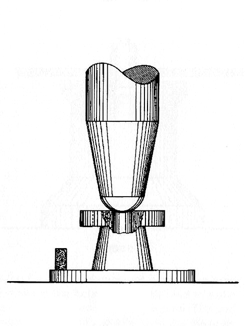

Сообщение от Mikhail1971 Посмотреть сообщение
Есть часы CITIZEN Automatic с дефектом - ослабла посадка колодки волосковой
пружины на оси баланса...Как стянуть отверстие колодки для плотной посадки
колодки на оси?Сама колодка безразрезная - сплошная....
Трёхгранным пуансоном в отверстие, только слегка, чтобы появились насечки. Помните в советские времена, как стягивали минутный триб, когда не помогал пинцет-кусачки.

Да, у Пинкина этот способ хорошо описан.Перед применением и хотелось у спецов уточнить - подойдет ли он в моем случае

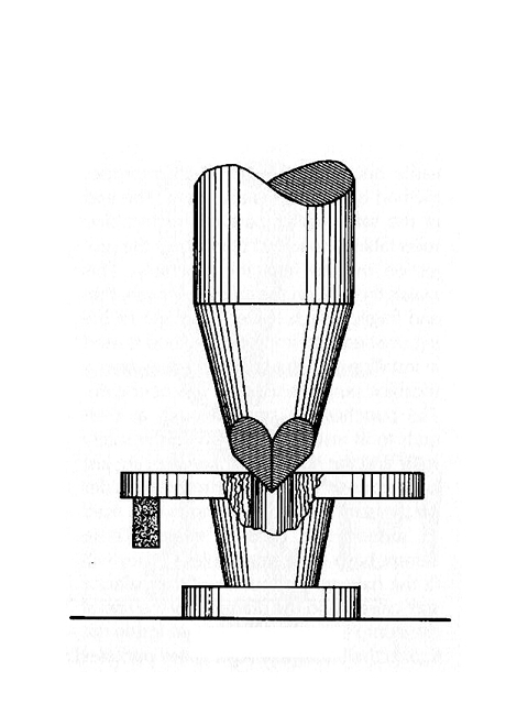

Доброе утро, Михаил!
Да этой способ тоже был описанным у американского автора Henry B. Fried, также использован для установления ролика когда его отверстие будет чуть увеличено, от 0,01 до 0,02 мм.
Конечно, способ не рекомендуется для часов высокого класса.
С уважением
Душан
