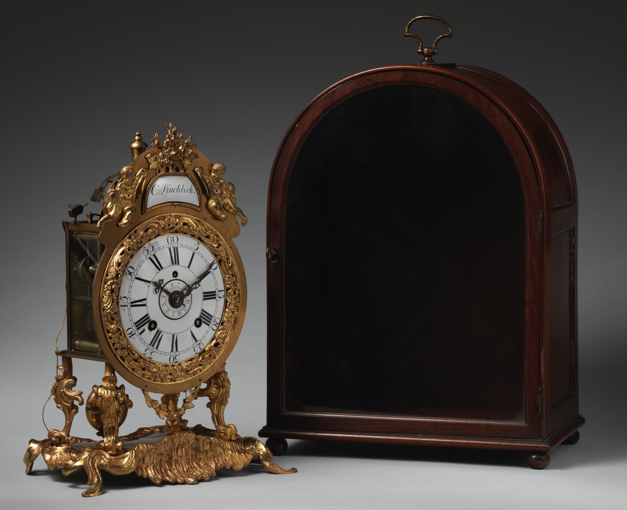

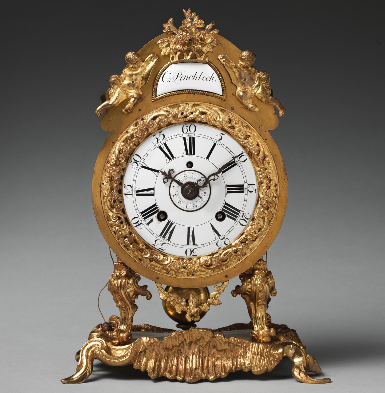

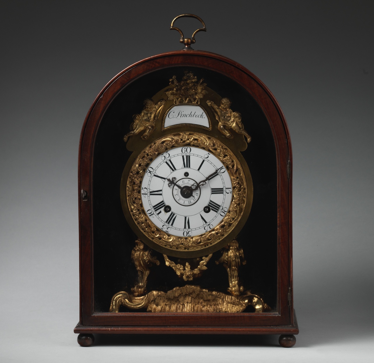

Настольные часы Кристофера Пинчбека младшего ( Christopher Pinchbeck ). Около 1775 год.
Как видно, часы имеют функцию будильника. Для чего 2 шнурка и средний заводной ( а возможно переводной ) вал пока не понял. Обычно ПРОСТЫЕ английские часы с будильником второй половины 18 века имеют схему 2-train с одним шнурком.
Например так http://forum.watch.ru/showpost.php?p...&postcount=308

Мне одному кажется что у этих часов качество работы и даже цвет металла корпуса и подставки сильно отличаются?

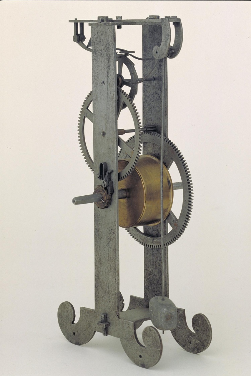

Если верить истории, то первым часам с маятником мы обязаны итальянскому астроному Галилео Галилею. Именно он выдвинул предположение, что с помощью маятника можно вести отсчет времени. Галилеев спусковой механизм часов - изобретение , сделанное им примерно в 1637 году. Галилей начал исследовать свойства маятников примерно с 1602 года и вскоре пришёл к выводу, что период качания маятника зависит от его длины, но не зависит от массы, и это свойство маятников можно использовать для отмеривания равных промежутков времени (например, в научных экспериментах или в музыке). Существовавшие до XVII века механические часы, использовавшие в своей конструкции маховик, были очень неточными. Использование в часах маятника могло значительно повысить точность их хода.
В 1637 году, когда Галилею было 73 года, он пришёл к идее создания спускового механизма часов — механизма, который обеспечивает равномерное расходование энергии, запасённой в пружине или гире. Поскольку к этому времени Галилей ослеп, он продиктовал описание устройства своему сыну Винченцо, который нарисовал эскиз спускового механизма. Студент и биограф Галилея Винченцо Вивиани описывает это следующим образом:
Однажды в 1641 году, когда я жил с ним на своей вилле в Арчетри, ему в голову пришла идея, что маятник может быть приспособлен к часам с пружиной таким образом, что естественные движения маятника устраняли бы все недостатки в ходе часов. Но поскольку он был лишён зрения и не мог самостоятельно сделать рисунки и модели к своему изобретению, он вызвал своего сына Винченцо из Флоренции и обсудил с ним свою идею. В конце концов они решили реализовать нарисованную схему на практике, чтобы узнать о проблемах, которые, как правило, не предусмотрены в теории. Винченцо Галилей начал изготовление прототипа этого устройства, но не успел завершить его до смерти отца в 1642 году. Этот прототип можно рассмотреть на следующих 2-ух фото
