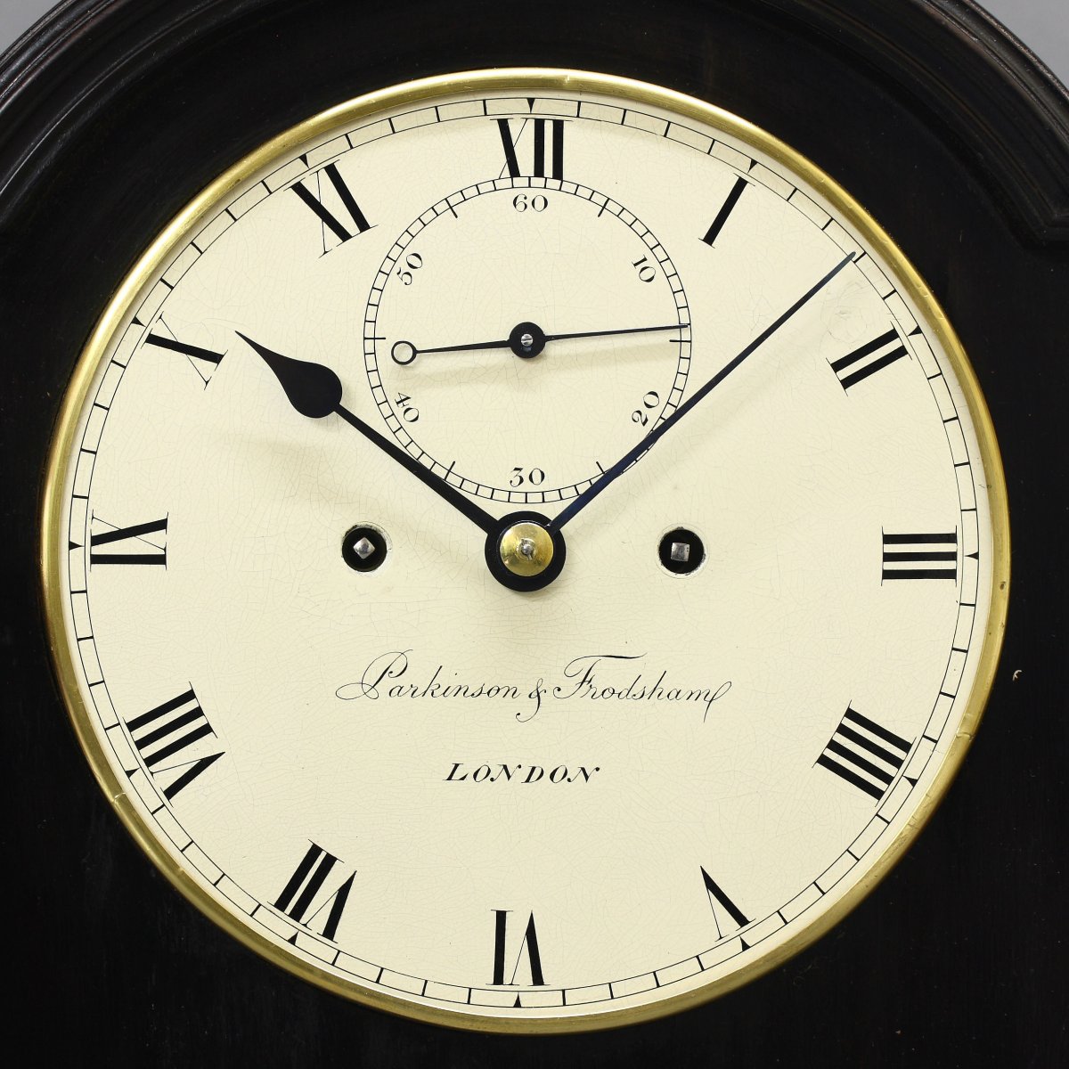

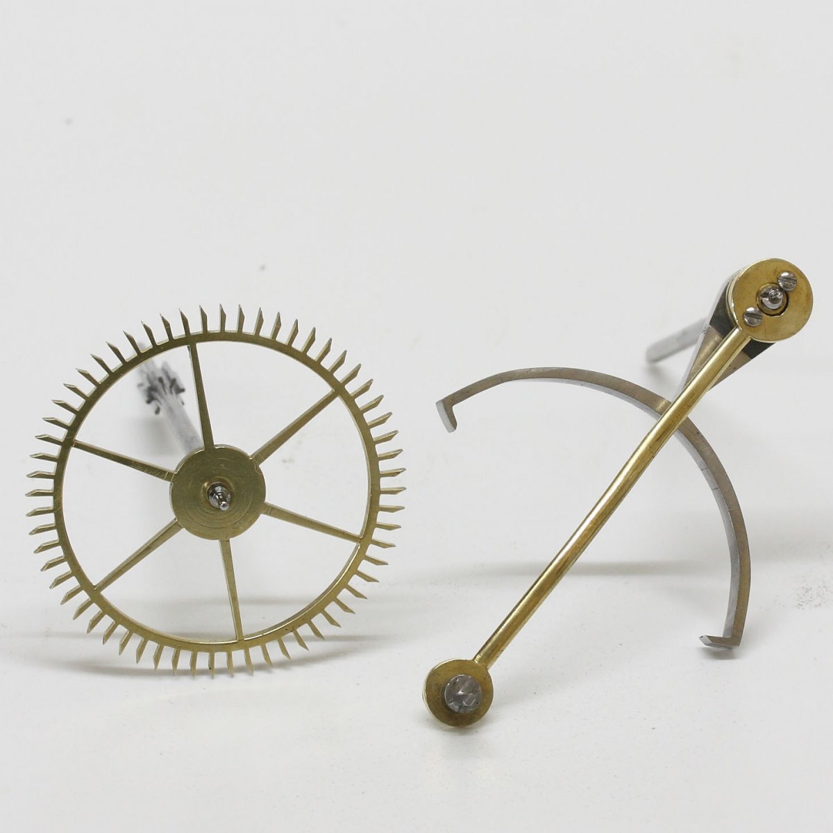

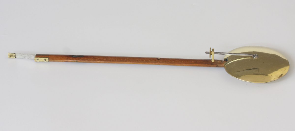

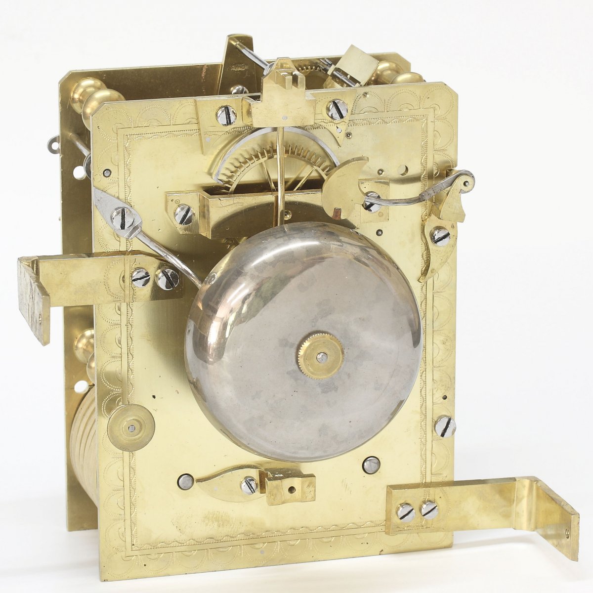

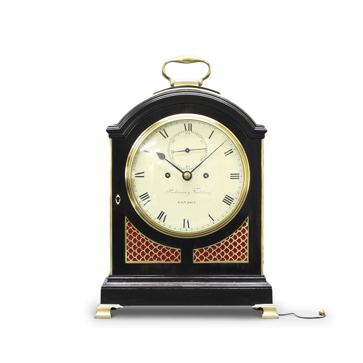

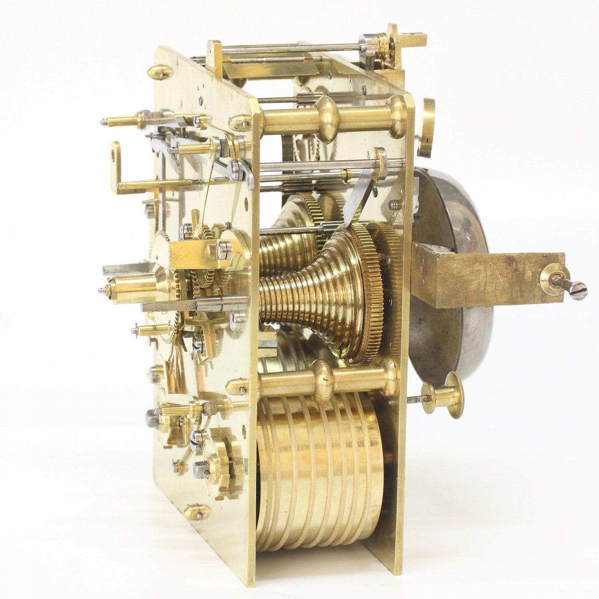

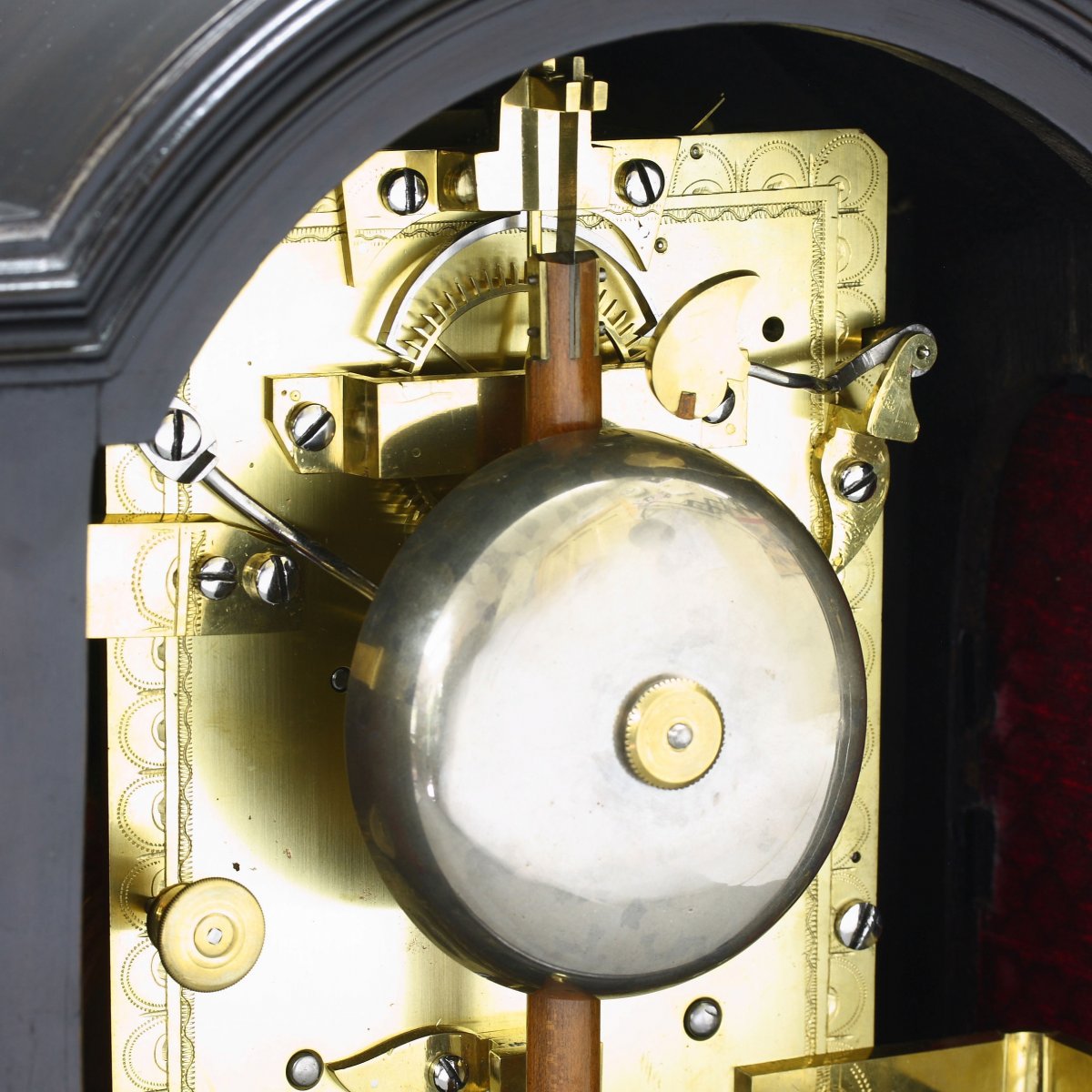

Консольные часы Parkinson & Frodsham
Вложение 3478732Вложение 3478733Вложение 3478734Вложение 3478735Вложение 3478736Вложение 3478737Вложение 3478738
Bracket Clock with precision visible deadbeat escapement. Movement with two fusees and gutline transmission, Graham-type precision deadbeat escapement visible from the rear, spring suspended pendulum with adjustment above the bob, the rod made of pine wood for minimizing the temperature disturbance. Hourly rack strike on a vertical bronze bell at the rear, with pull-repeat on the right-hand side. Finely engraved rear plate. Autonomy 8 days.
Painted dial with black Roman numerals for the hours, on white background. Subsidiary dial for the seconds below the numeral XII. Finely cut blued steel hands.
Oak case with ebonized pear tree veneer with varnished applied bronze lining and accessories. Front and side panels finely cut in the fish scales fashion, with red silk back lining, allowing for the sound to go through while keeping the dust outside. Ormolu feet, handle and bezel.
Height 41 cm (16”), Width 28 cm (11”), Depth 19 cm (7 ½”)
William PARKINSON and William James FRODSHAM were associated for fifty years, between the years 1800 and 1850. First established in Liverpool, then in London, they had an excellent reputation as clockmakers, as well as marine chronometer makers. Their workshop continued to produce fine timepieces right up to 1947.

Сергей Дмитриевич 04.11.2022 08:21
Сообщение от clock1 (Сообщение 6581829)
Однако не все могут технически грамотно сделать перевод.
Гугл перевёл без проблем.
Настольные часы с точным видимым анкерным спуском. Механизм с двумя фьюзерами и трансмиссией типа Gutline, прецизионный безынерционный спуск типа Грэхема, видимый сзади, маятник на пружинной подвеске с регулировкой над бобышкой, стержень из соснового дерева для минимизации температурных помех. Ежечасный бой стойки на вертикальном бронзовом звонке сзади, с повторным нажатием на правой стороне. Задняя пластина с тонкой гравировкой. Автономность 8 дней.
Окрашенный циферблат с черными римскими цифрами часов на белом фоне. Дополнительный циферблат для секунд под цифрой XII. Мелко вырезанные стрелки из вороненой стали.
Дубовый футляр с эбеновым шпоном грушевого дерева с лакированной накладной бронзой и фурнитурой. Передняя и боковые панели тонко вырезаны в виде рыбьей чешуи, с красной шелковой задней подкладкой, которая пропускает звук и не пропускает пыль. Ножки, ручка и безель из ормолу.
Высота 41 см (16 дюймов), ширина 28 см (11 дюймов), глубина 19 см (7 ½ дюйма)
Уильям ПАРКИНСОН и Уильям Джеймс ФРОДШЭМ сотрудничали в течение пятидесяти лет, между 1800 и 1850 годами. Сначала они были основаны в Ливерпуле, а затем в Лондоне и имели прекрасную репутацию часовщиков, а также производителей морских хронометров. Их мастерская продолжала производить прекрасные часы вплоть до 1947 года.
clock1 04.11.2022 08:54
Сообщение от Сергей Дмитриевич (Сообщение 6582426)
Как раз не правильно. Первая же строчка говорит не просто об анкерном спуске, а именно о безоткатном (безинерционном, мертвом). Про фьюзеры и говорить не приходится :)
