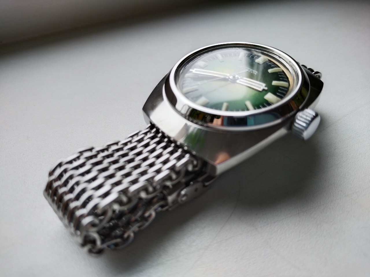

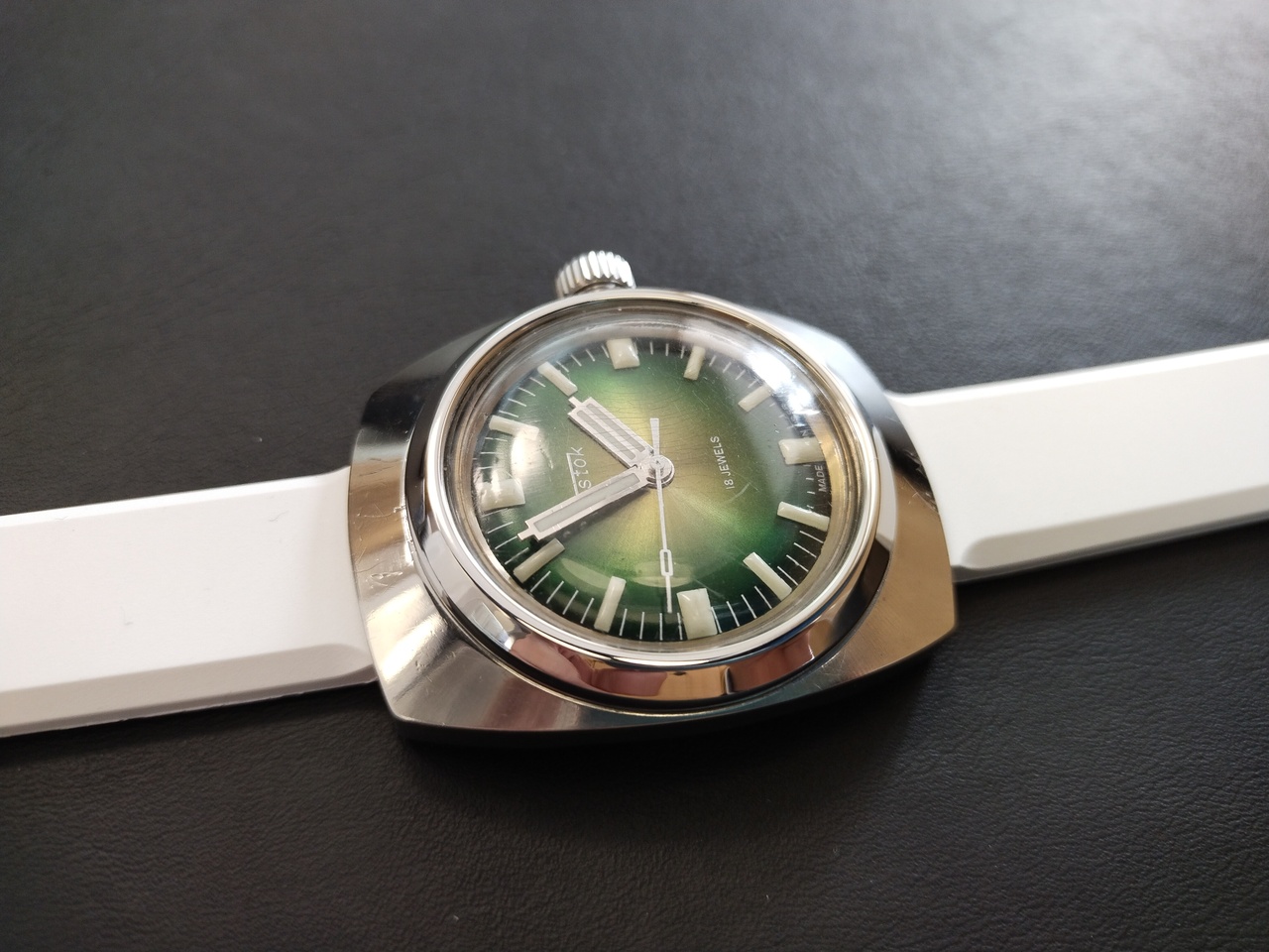

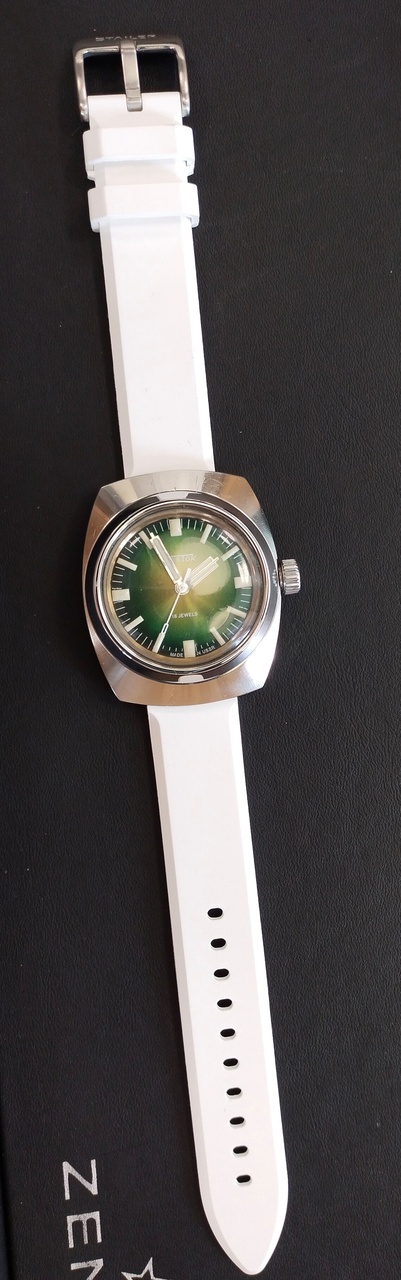

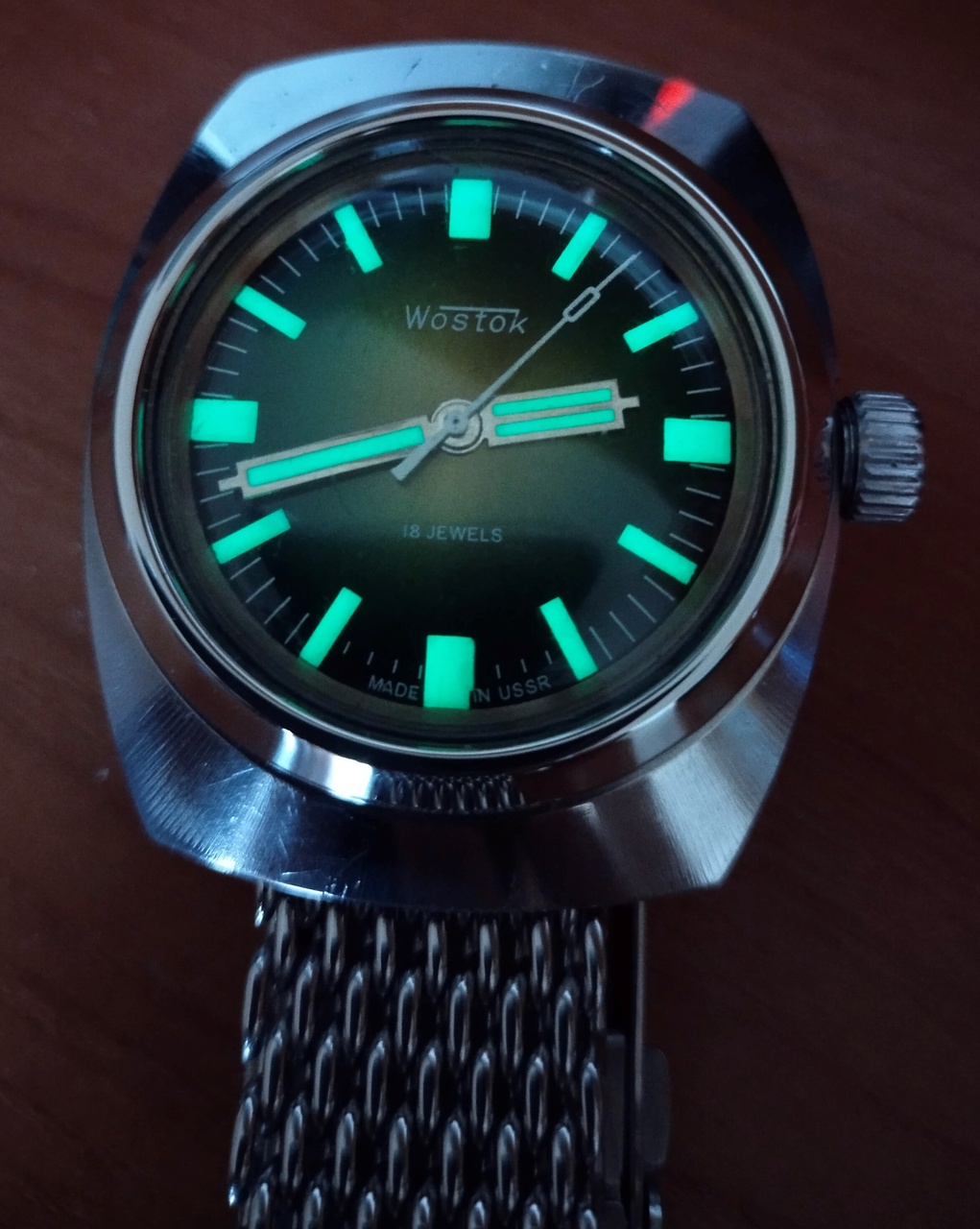

Собрал зеленые часы с циферблатом и стрелками от Трифонова. Светят вообще здорово, часов на 6 точно хватает, проверял ночью. Единственное, минутная стрелка чуть задевала за метки, пришлось подогнуть. Пока на браслете, но думаю подобрать каучук. Зеленого нет, желтый - не такой оттенок, а вот белый на мой взгляд неожиданно хорошо подошел. Наверное возьму. Еще бежевый посмотрю.
Мне кажется, или заводная головка мелковата и не до конца закручивается? Стоит поменять на что-то с меранома?
После такого свечения даже не хочется довольствоваться стандартным люминофором, думаю поговорить со Стронгом, сделать люминофор на байкал. Или это сильно дорого будет?

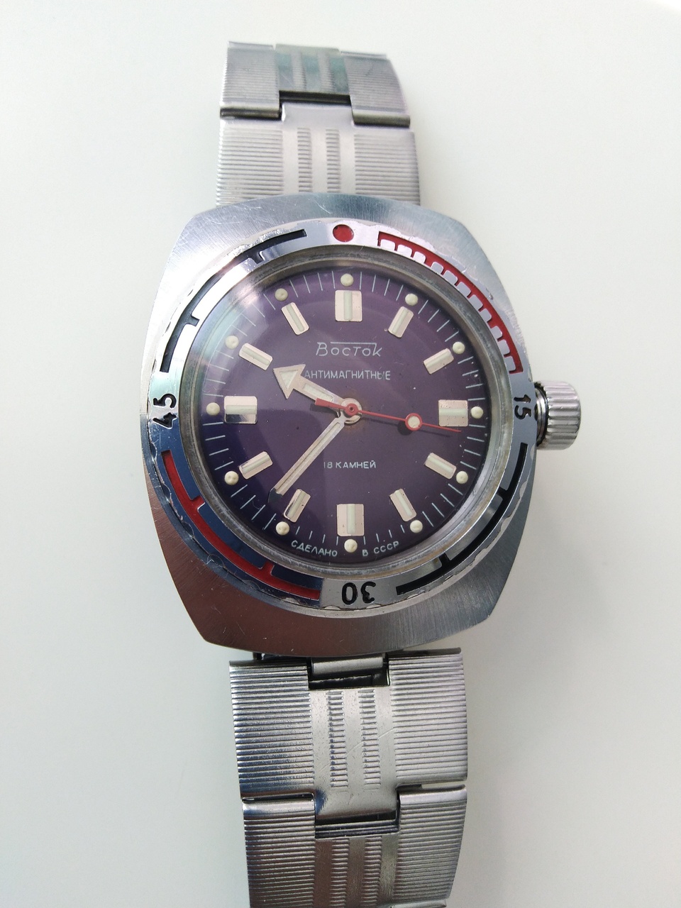

Досталась по случаю синяя бочка за копейки, поменял стекло, почистил, выкинул безель. Скорее всего переделаю люминофор на нормальный, а пока помогите пожалуйста подобрать безель. Смотрю на Мераноме, так как там доставка бесплатная от определенной суммы и циферблат нужно взять.
Глобально вижу три варианта:
1)Стальное. Лысый есть, а вот восьмигранник или ребристый было бы необычно.
/ru/amphibian-classic/bezels/bezel-01k3-octal.html
/ru/amphibian-classic/bezels/bezel-01k3b.html
2)Что-то синее, может даже пепси или бэтмен. Тут хотелось бы тон-в-тон попасть.
/ru/amphibian-classic/bezels/bezel-12-hour-pepsi-universal.html
/ru/amphibian-classic/bezels/bezel-12-hours-black-blue-universal.html
/ru/amphibian-classic/bezels/vostok-amphibia-neptune-pepsi-universal-bezel.html
/ru/amphibian-classic/bezels/vostok-amphibia-neptune-blue-universal-bezel.html
/ru/amphibian-classic/bezels/vostok-amphibia-chchz-blue-red-universal-bezel.html
3)Может быть наоборот другой цвет попробовать, так как тон-в-тон почти не реально будет подобрать, к тому же давно хотел посмотреть керамический безель.
/ru/amphibian-classic/bezels/stainless-steel-universal-bezel-with-ceramic-insert.html

Ой, фото забыл прикрепить.

У бочки СССР выемка под безель - подойдут только маленькие безели. 01к3 и восьмигранник точно не подойдёт. Универсальный у меня тоже не влез. Лысый 01к2 становится хорошо, 333 черный и кто-то здесь 3д безель ставил.
Безель сине-красный ЧЧЗ у меранома похоже такой же узкий как 333, должен сесть нормально

Сообщение от YuranS Посмотреть сообщение
Я 3Д безель ставил. Почти упирается в заводную головку, но нормально.
А про безель с керамической вставкой что скажете?
И по оттенкам синего тоже интересно, насколько они подходят или нет для данного советского синего.
По характеристикам, написанным на сайте, они все одного размера.

Я могу сказать только за универсальный безель со вставкой пепси, который у меня не влез в выемку. По идее универсальные должны быть одного размера, независимо от вставки. По цвету не подскажу - не сравнивал, циферблата такого у меня нет.

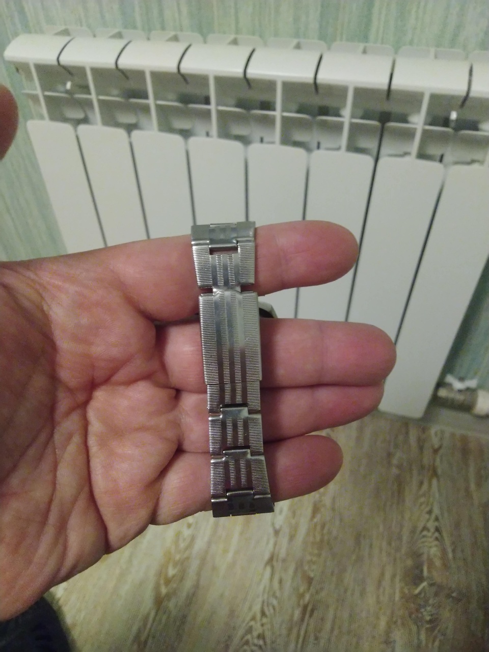

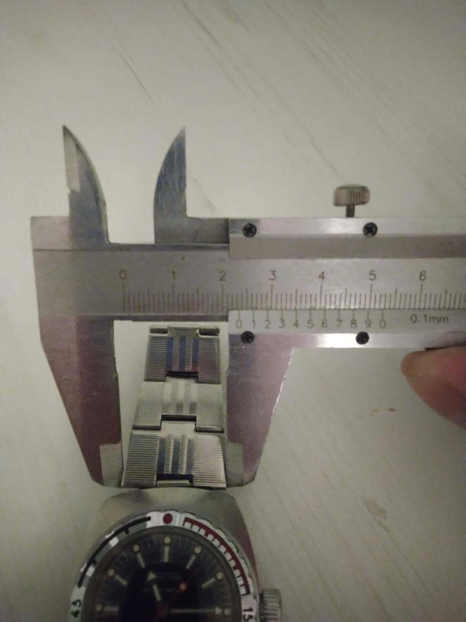

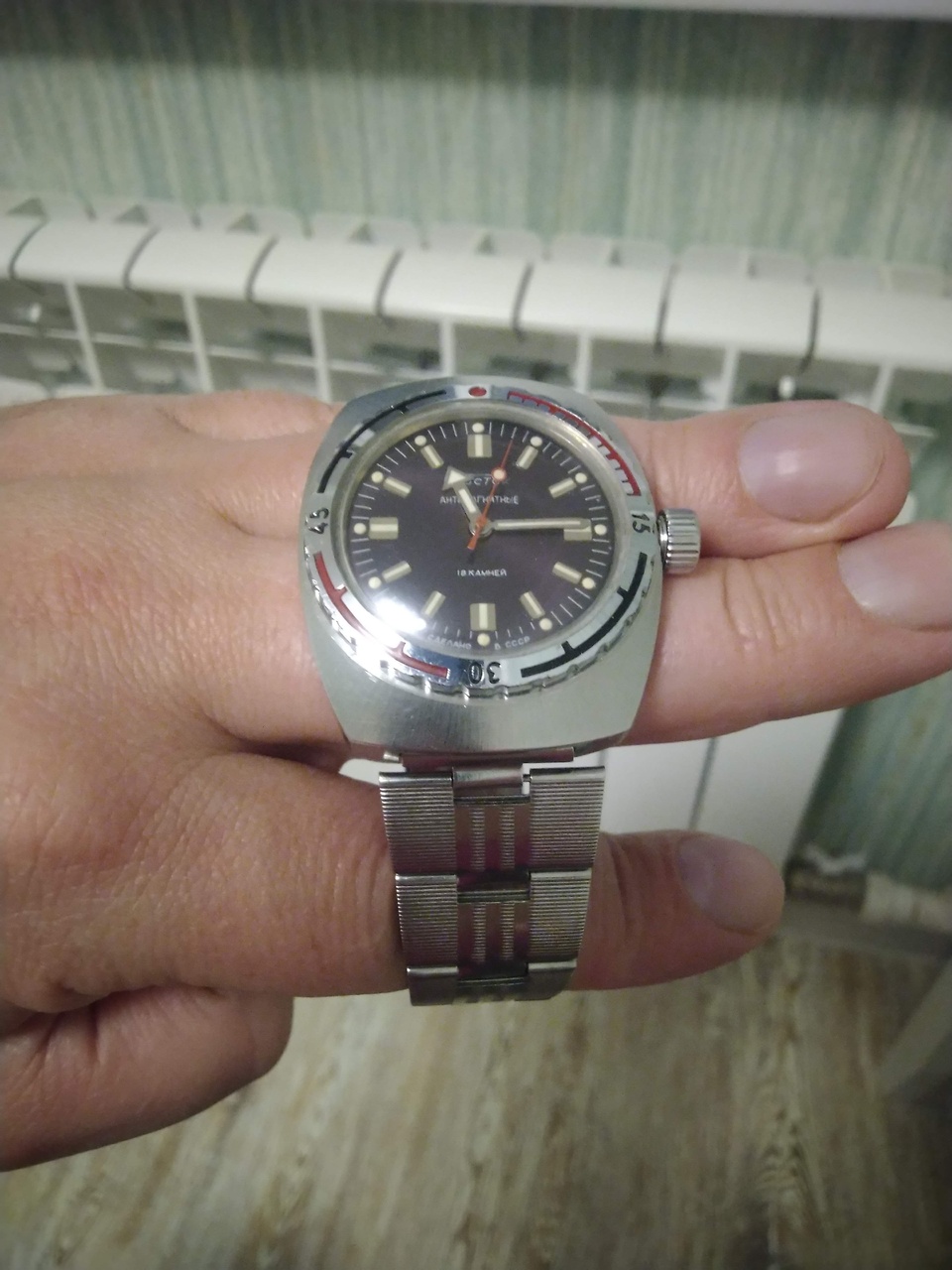

Посоветуйте браслет (наверное проще с али) на советскую бочку. Приблизительно хотелось бы чтоб у корпуса он был 24, у застёжки 18.
Я что-то похожее видел в теме про браслеты к Амфибии, но как понял, все они куплены случайно у часовщиков...
  #70
Старый 27.03.2022, 20:07
NovAlex NovAlex вне форума
Регистрация: 30.03.2019
Адрес: Россия Великий Новгород
Сообщений: 666
Сказал(а) спасибо: 3,035
Поблагодарили 2,922 раз(а) в 413 сообщениях
У меня такой, советский, на 18 присоеденительное и сразу на 24. Аутентично выглядит, из той же эпохи. На мешке можно взять в пределах 500р с пересылом.
