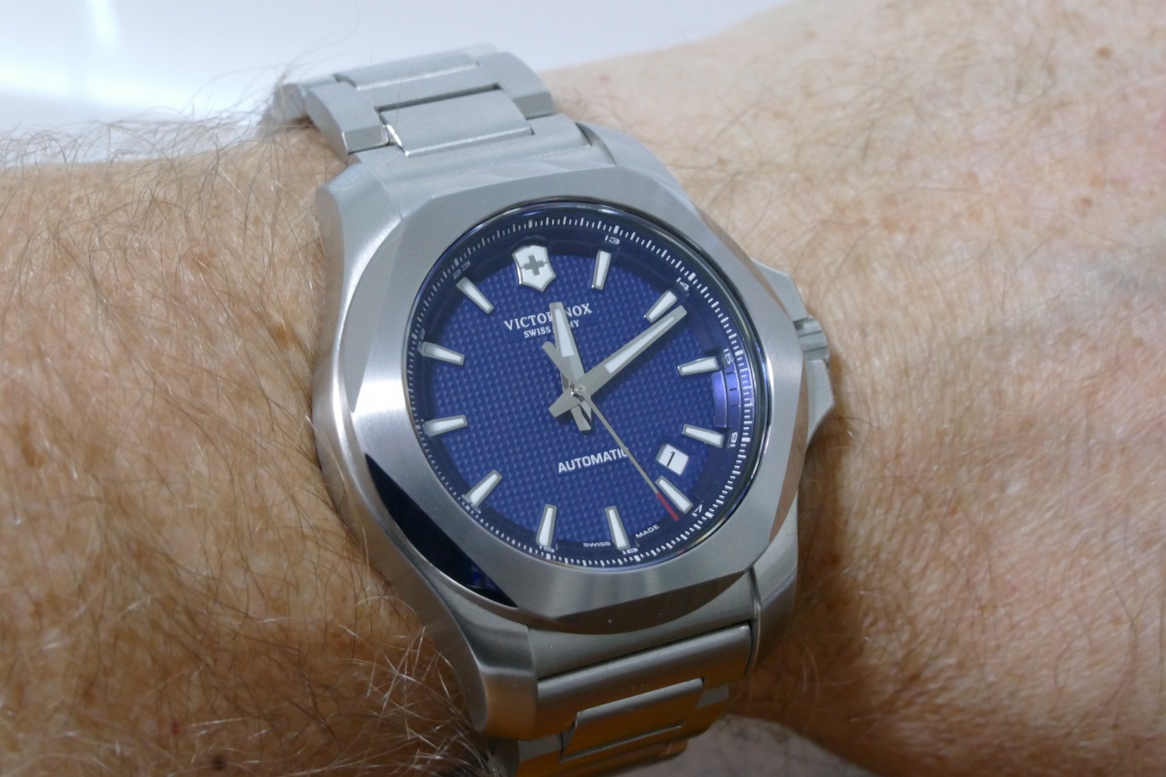

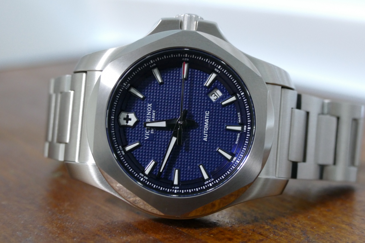

Вчера заказал Викторинокс Айнокс...опять
Часы как швейцарский нож...и хоть Дима и пишет про стандартный механизм .а я ему всегда доверяю
Мой предыдущий опыт-стандарт для 2824 +5-6 секунд присутствовал все пол-года владения и неактивной носки.
Через мои руки прошло много бюджетных часов на 2824 и никогда точность не была более +-6 секунд.не думаю что это везение
То о чем пишет ТС -не нормально. Удачи в настройке-ремонте....бывает
ПС.часы настолько классные и бронебойные,что купил про запас...серьезно.их всё меньше на рынке.
Добью Ситизен на работе.буду носить Айнокс....часами гвозди можно забивать
Я это к тому,что как исправите не продавайте...пожалеете. как пожалел я
