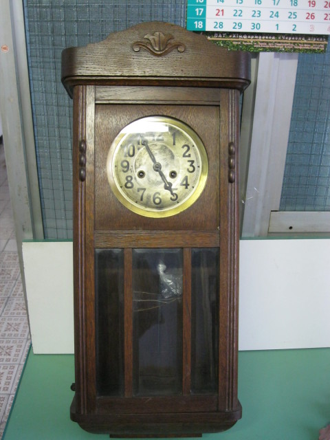

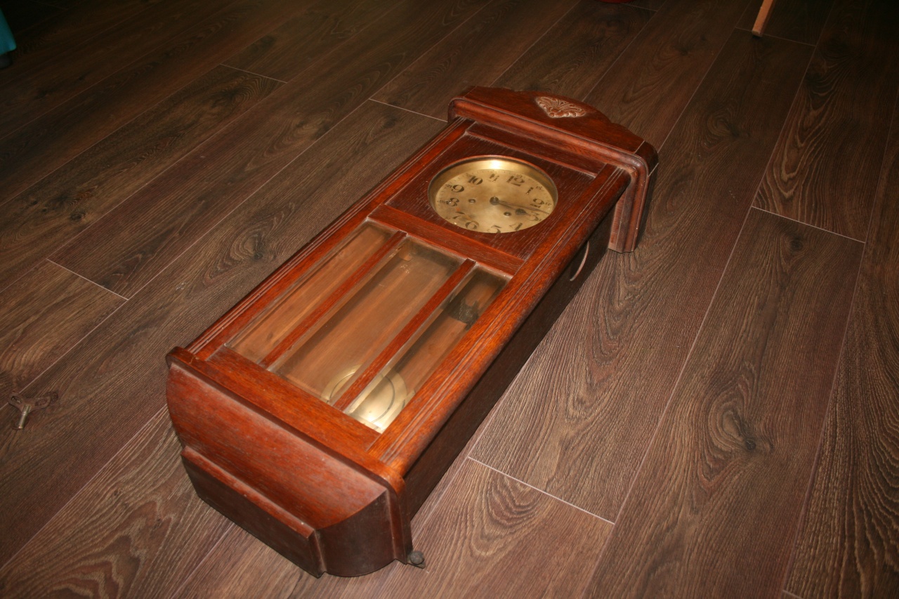

Бывают варианты - деревянные разделители в комплекте с фацетами.

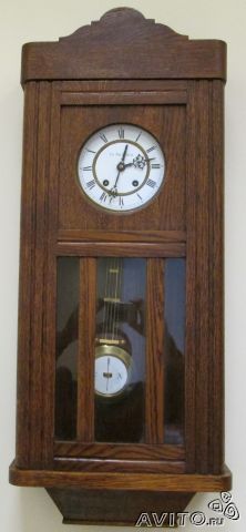

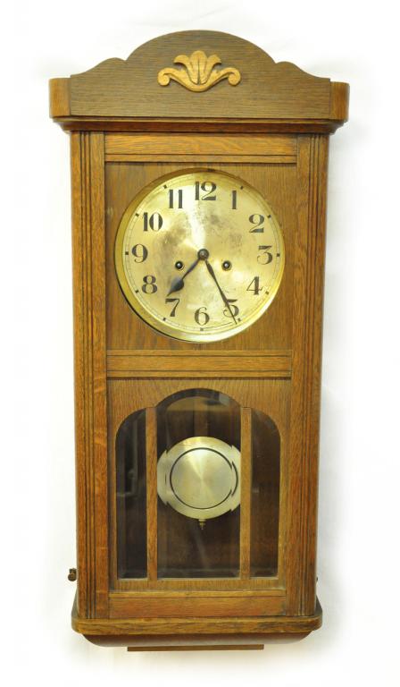

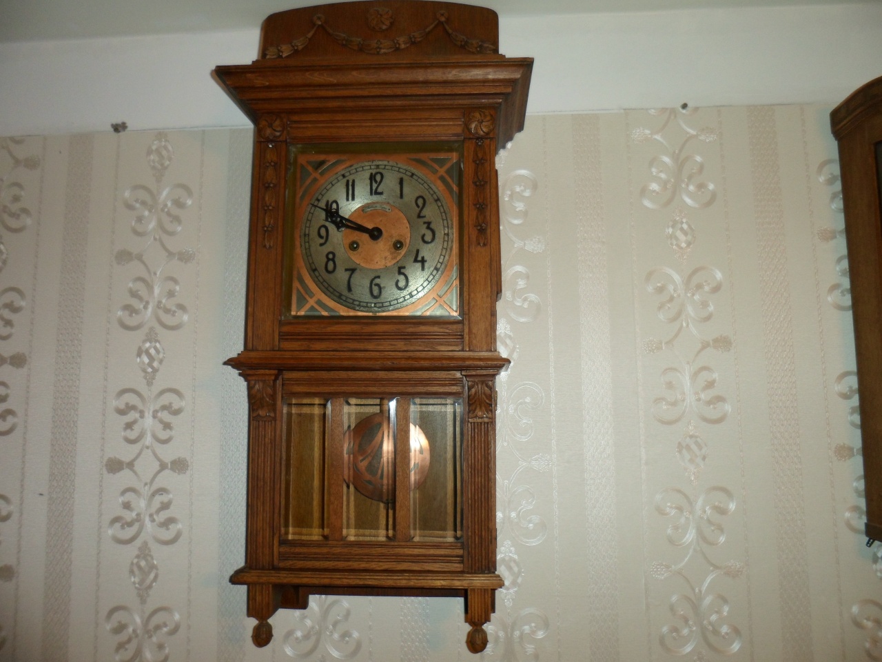

Бывают с плоским стеклом как на Вашем фото с Юнгансом и этом ле рое
Но все же чаще с такой формой часов стекло с деревянным разделителем и фацетом

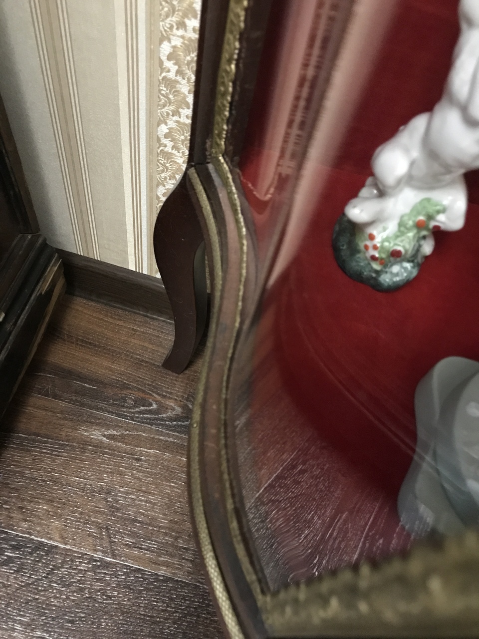

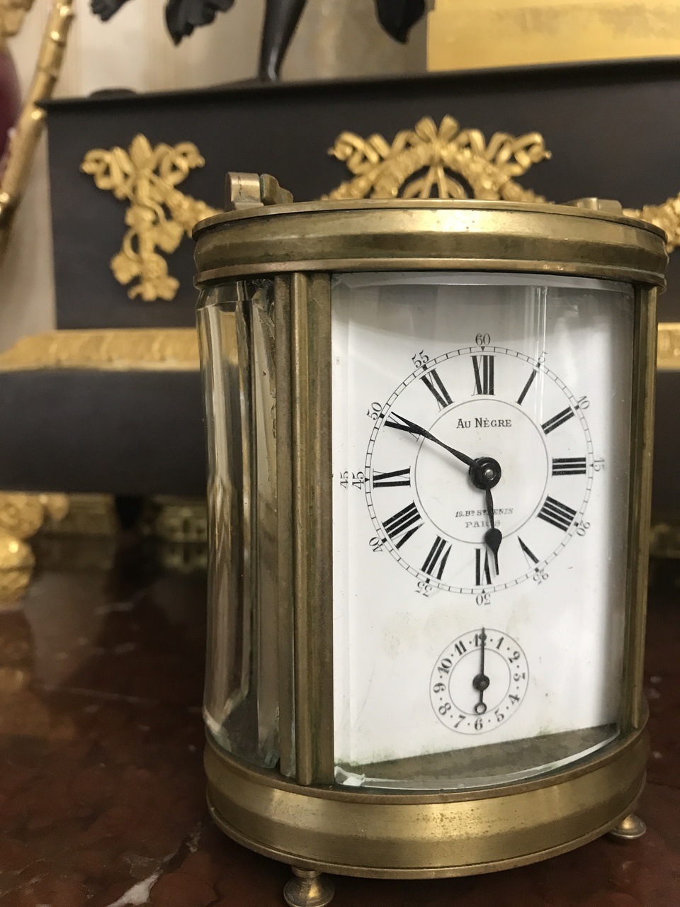

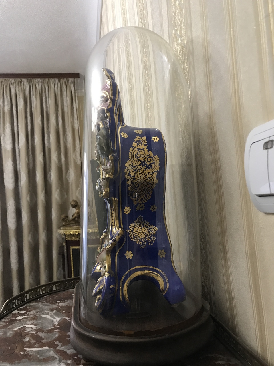

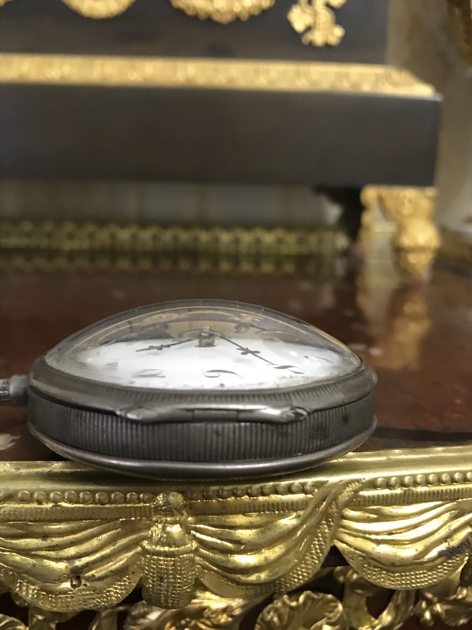

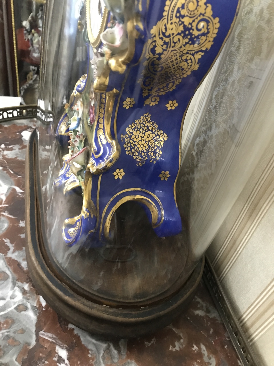

Из написанного можно сделать вывод что делаете любое стекло.
Часовые колбы-пыльники делаете?

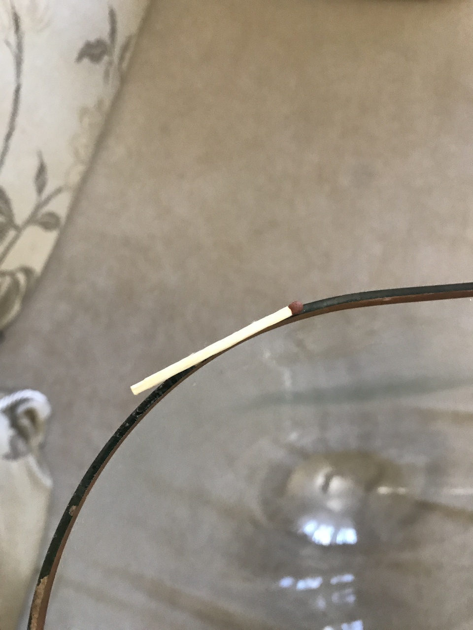

Ещё, выгнутые с фасетом делаете? Маленькие сферические делаете( 20-60 мм диаметр, высота сферы 10-30мм, толщина стекла в пределах 1мм)?

⁸Да,но на это нужно много времени(
Это про гнутое,молирование и тд.Что то пока не рабобрался здесь,как отвечать((
Там тоже не просто,нужно форму,это еще должна сама дверца быть.С нее снимать.Фору делать.Потом согнуть чтоб легло как нужно после этого уже фацетированое стекло гнуть.Когда попал во все режимы,все температуры,выдержки..Точно так же для сферических.Разное стекло,разная температура,во све нужно попадать пробами..
