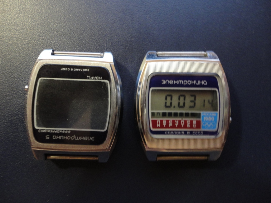

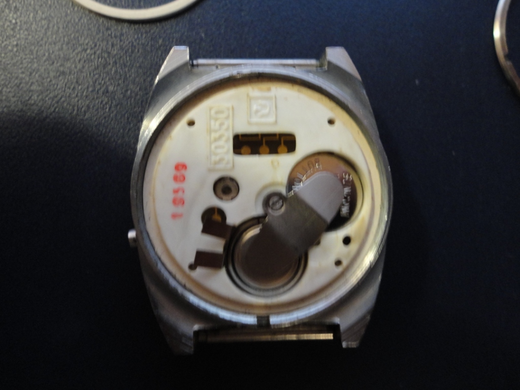

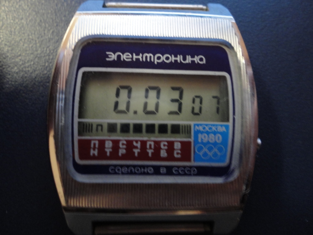

Ура пошли
С открытием олимпиады в Сочи добавил фото
