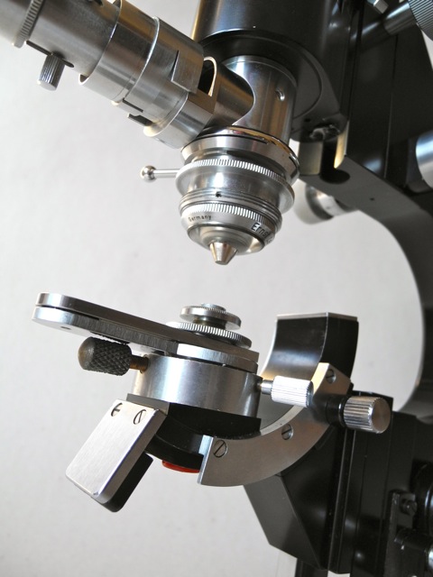

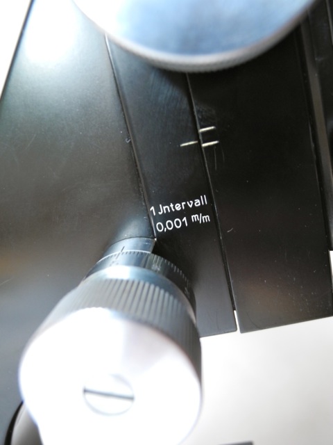

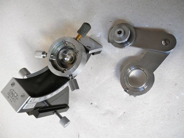

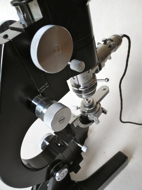

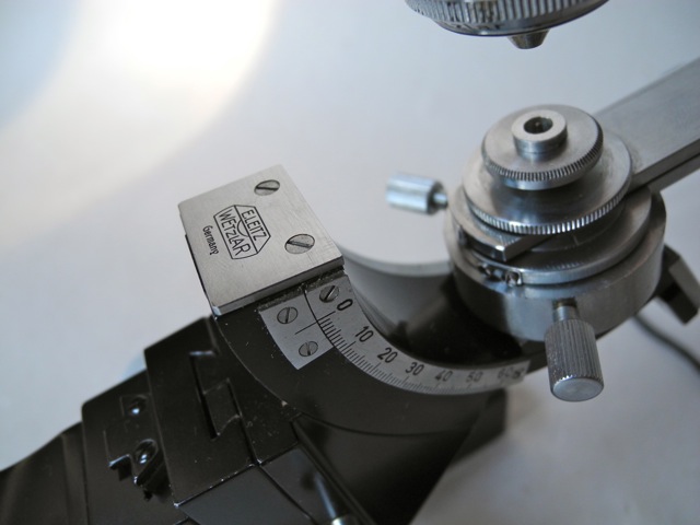

Добрый вечер всем!
Вот, хочу представить один интересный инструмент, используется для исследований и измерении часовых камней. Уже не производится, но очень полезен если есть сомнение об ущербе любого типа в рубиновых подшипниках.
Камни можно наблюдать в отраженном и проходящем свете, причем легко можно изменить угол наблюдения не двигая камень.
Микроскоп был изготовлен на заводе Ernst Leitz г. Wetzlar в Германии, назван Lagerstein-Mikroskop. К сожалению, мне не известно если, когда-либо, изготавливали его аналог в Ленинградском ЛОМО.
С уважением, Душан

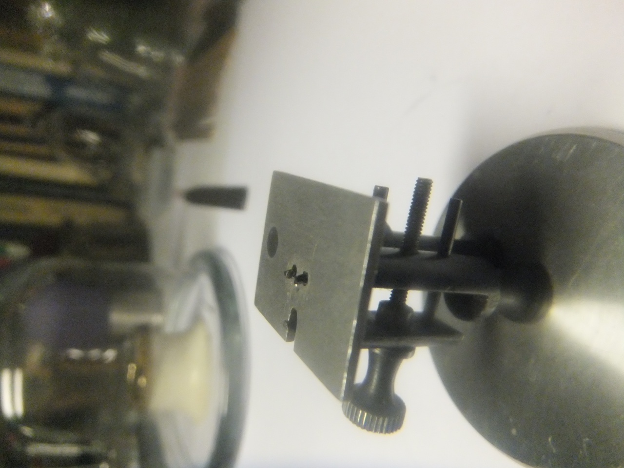

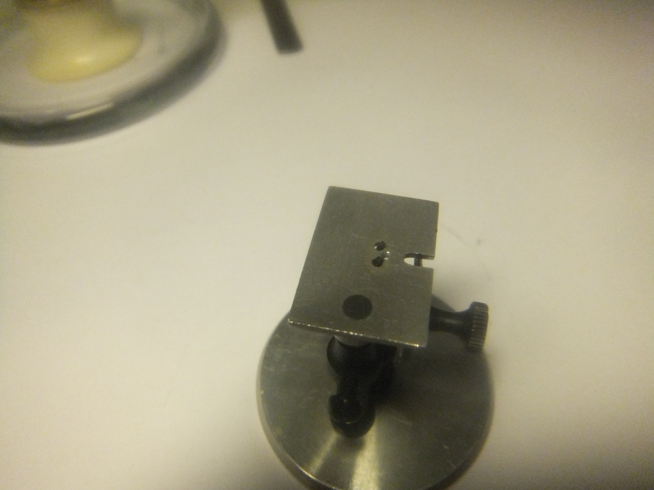

Добрый день. Подскажите, пожалуйста, что за инструмент, и для чего предназначен?. Спасибо. С Ув. Юра

Не прищепку разжимать на мосте баланса?

Отличная версия. Очень может быть

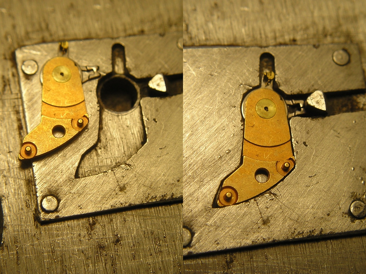

Вот это точно для прищепки, только для одного калибра. Предыдущая универсальная.

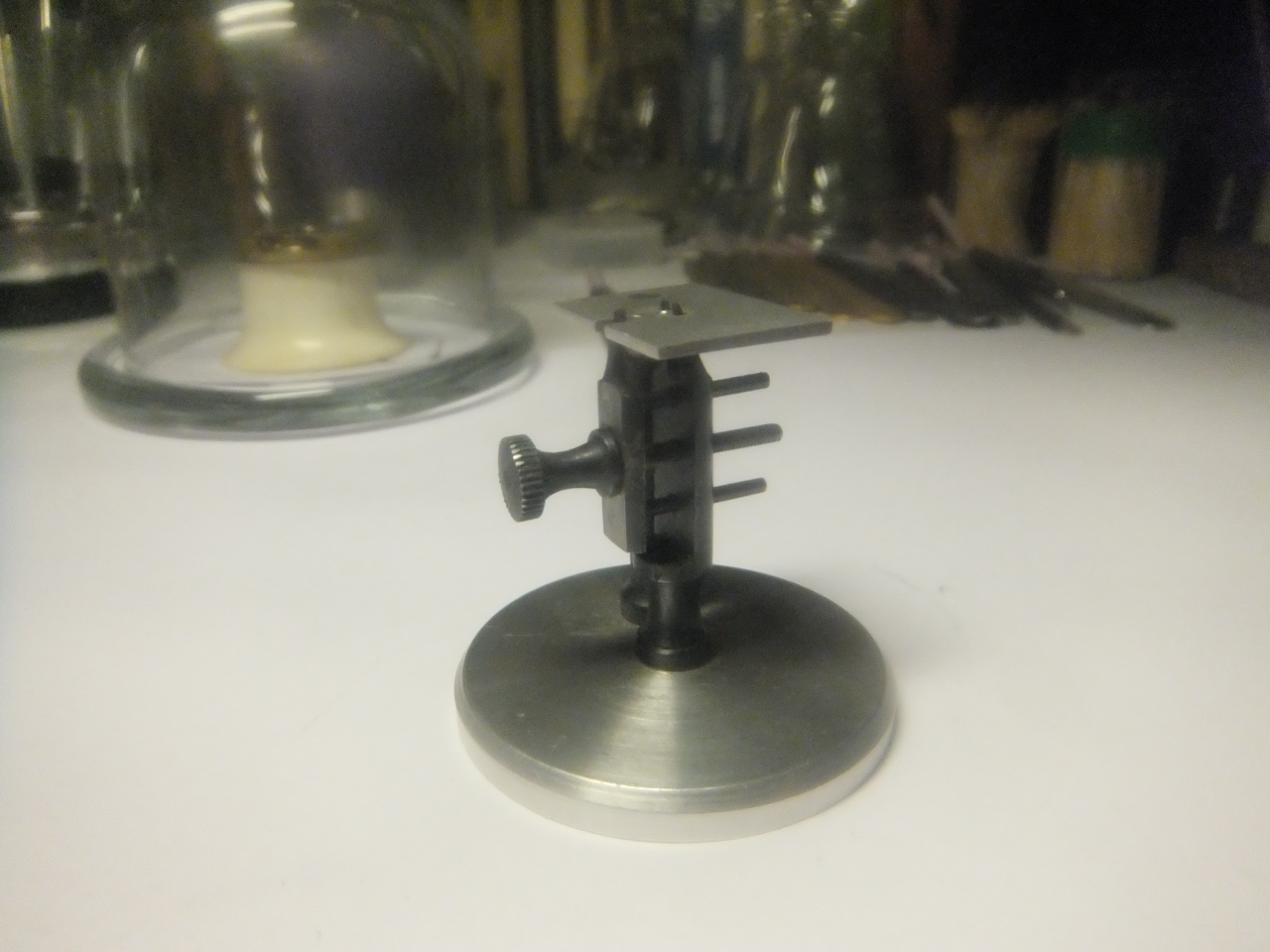

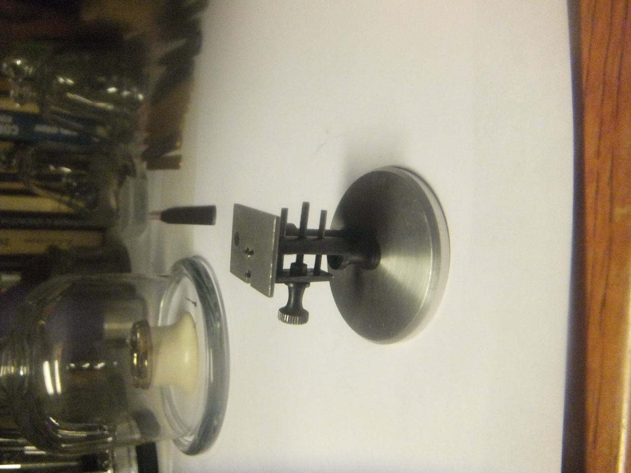

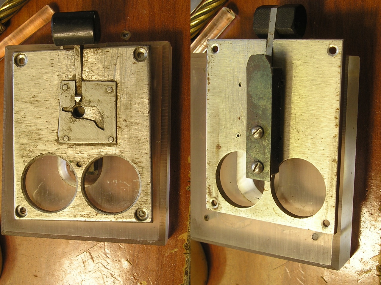

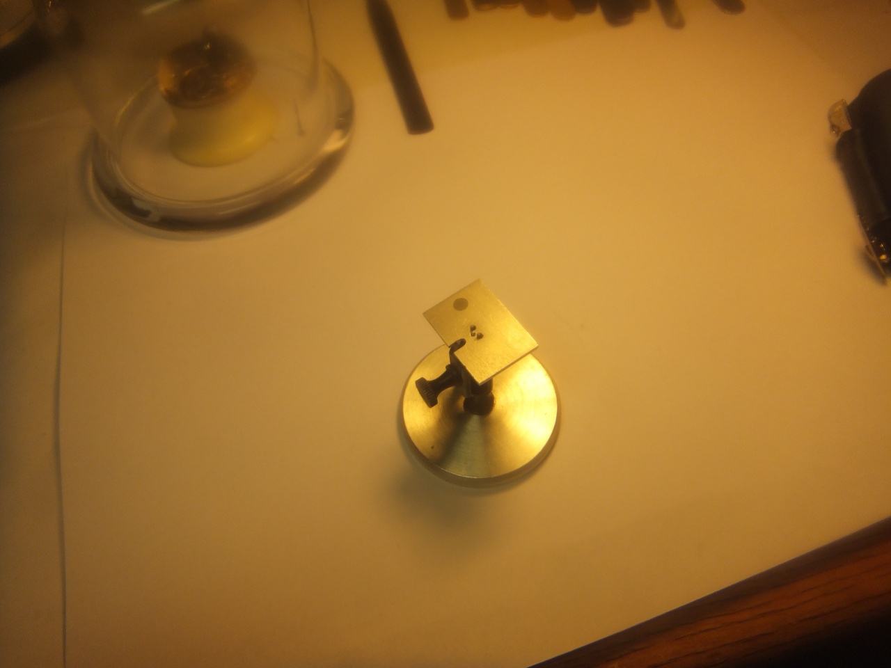

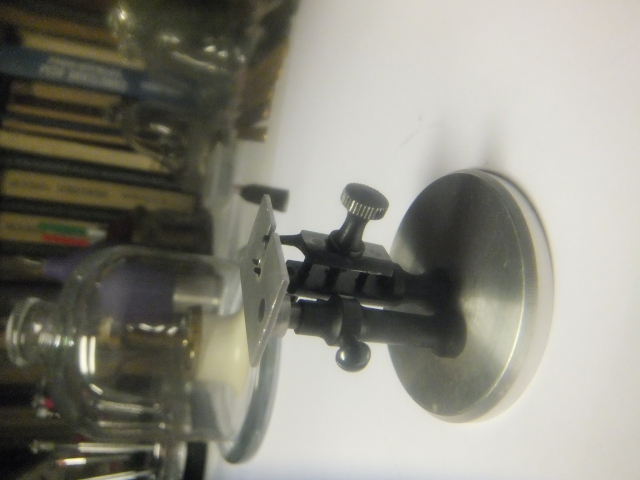

А я себе разжимку сам сделал. Усовершенствовал старую перевес-машинку.
Теперь у меня 2 в 1.

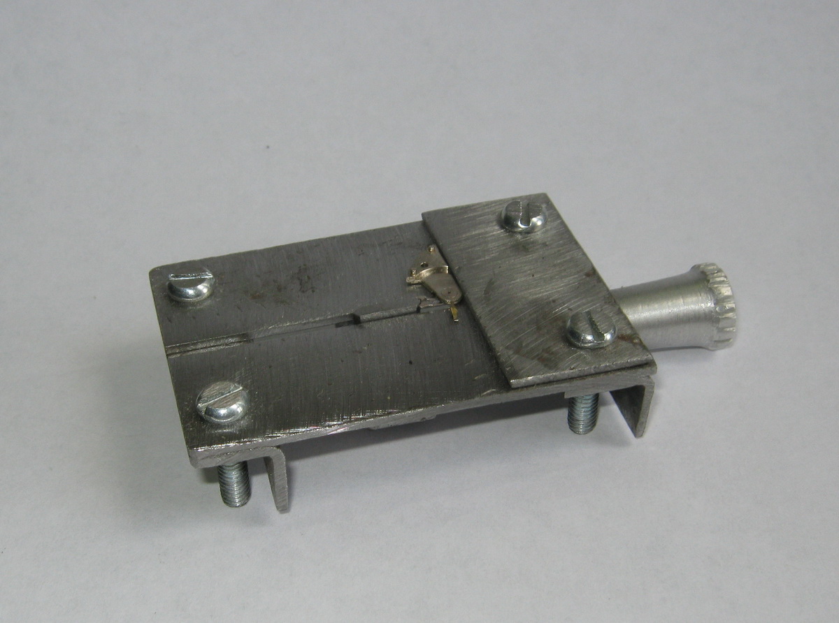

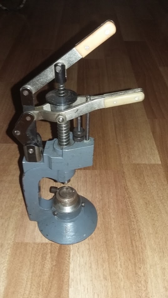

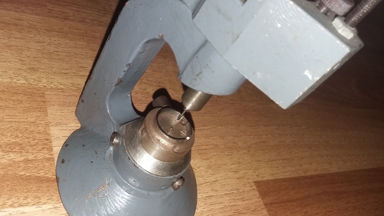

Вот такой пресс ,внутри заводской. Предположительно..для установки минутного триба . Конструкция мега сложная ..,возможно по себестоимости обошел автомат.

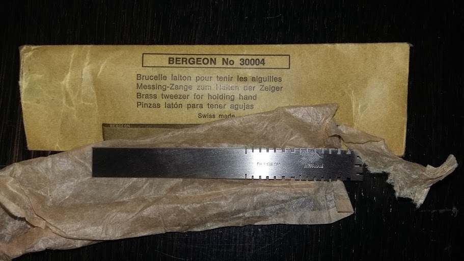

Довольно редкий Бержион для стрелок
