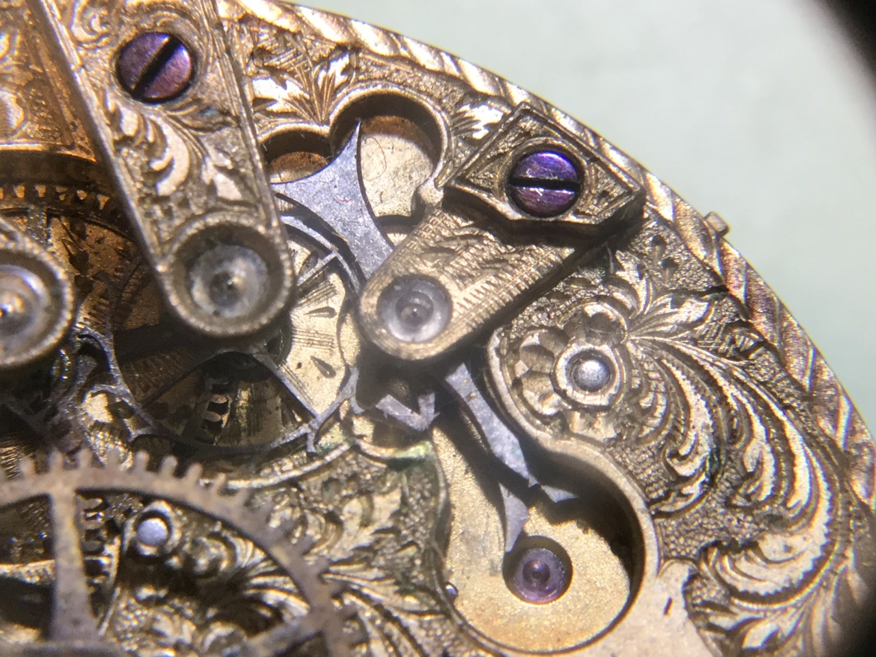

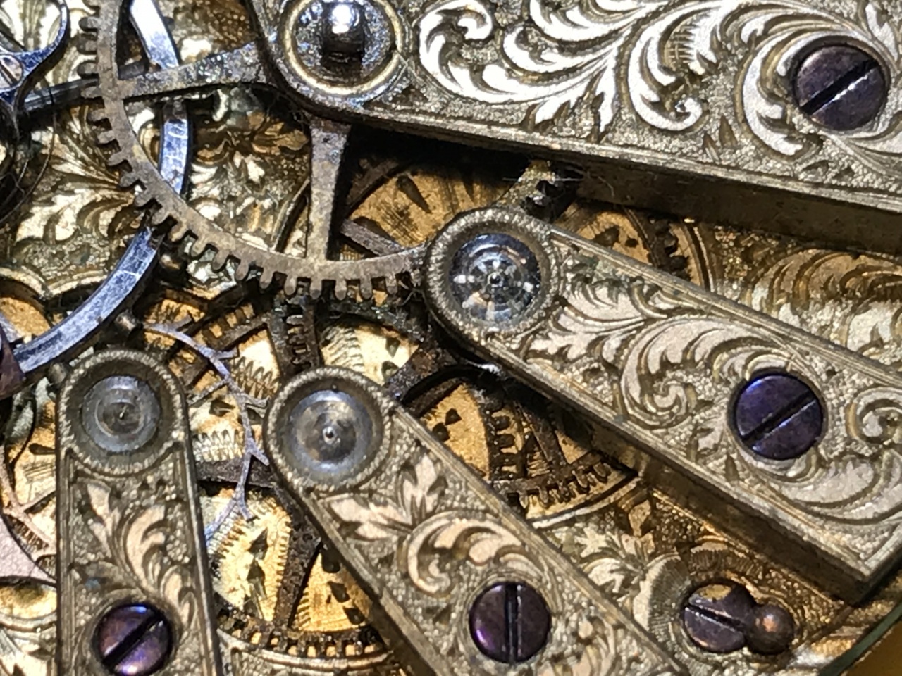

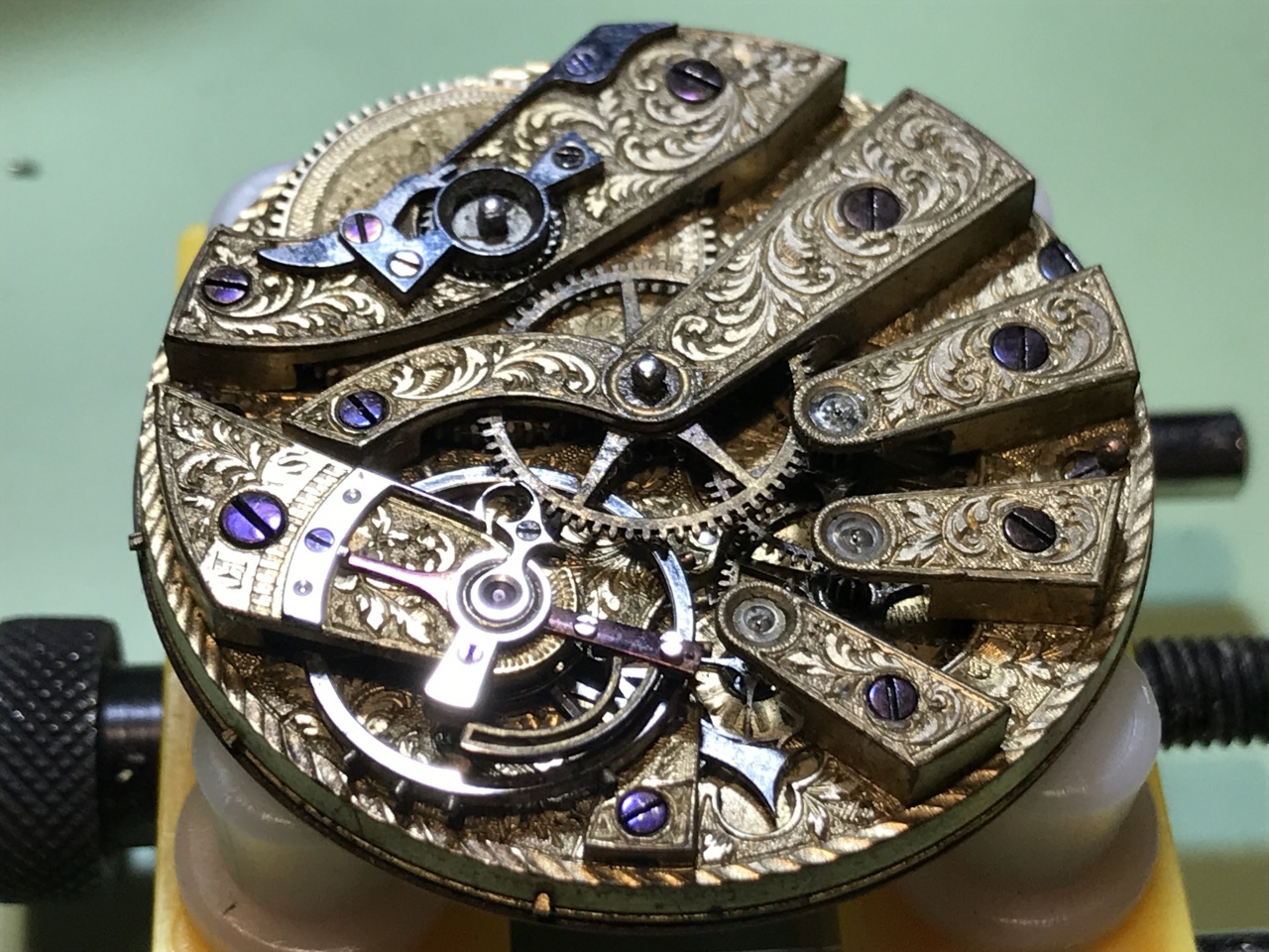

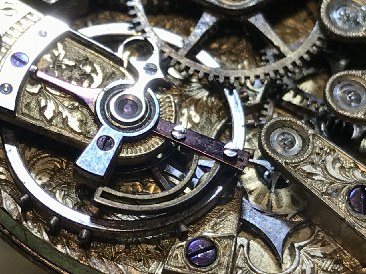

Товарищи, продолжаю задавать вопросы.
Вот такой пациент приехал, грязен, баланс сломан, но красив)
Ось баланса я выточу без проблем.
Циферблат - эмаль без опознавательных надписей.. англик вроде, кем то нарезанный?
Очень необычно, по крайней мере для современных механизмов, реализован узел градусника, штифтов регулировки хода и крепление волоска
Судя по ушам и хвосту, в этом конкретном механизме выкачка выставляется регулятором stud. Чаще конечно встречается вариант неподвижного крепления колонки волоска в мост.
Что ещё можно про него рассказать? (Годы, кто делал)

Часто это Tobias, третья четверть 19 века.

Сообщение от Андрей Бабанин Посмотреть сообщение
Андрей, а нарезали украшательства сразу или уже кастомизация?

Английского только в механизме нет ни чего, Швейцарец.

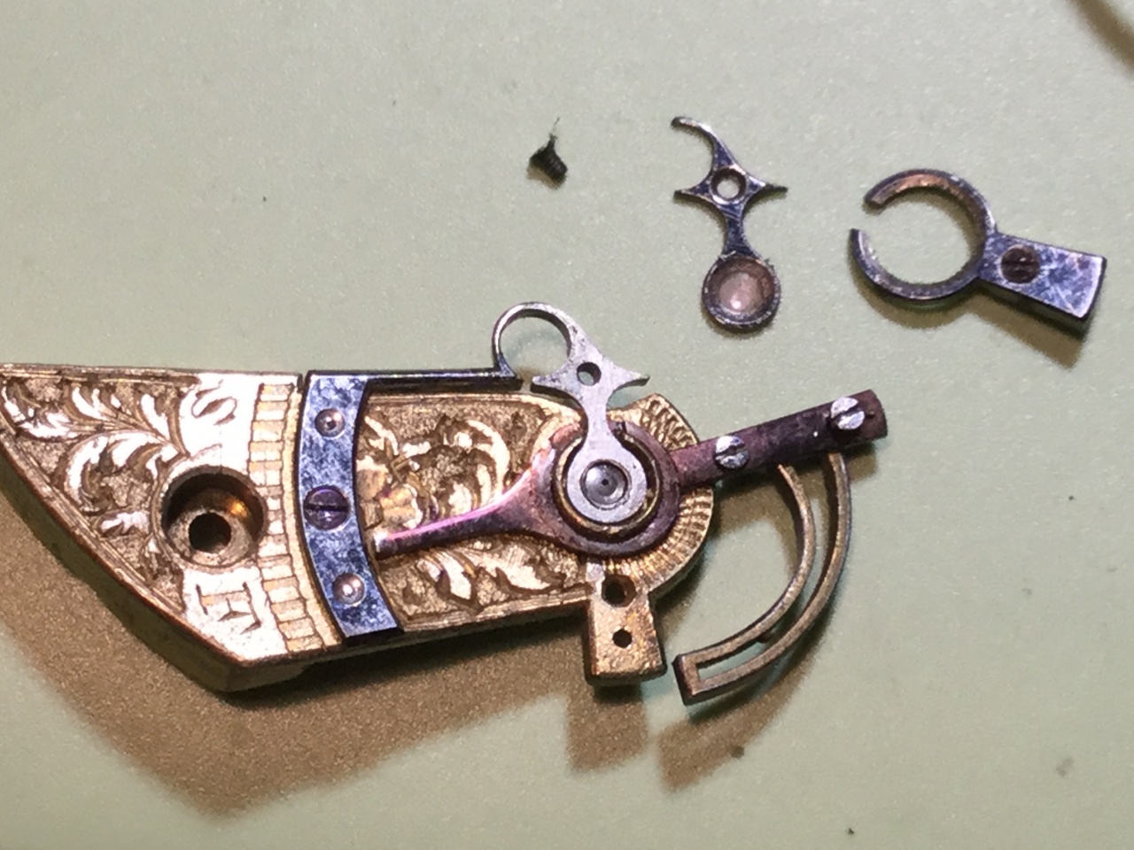

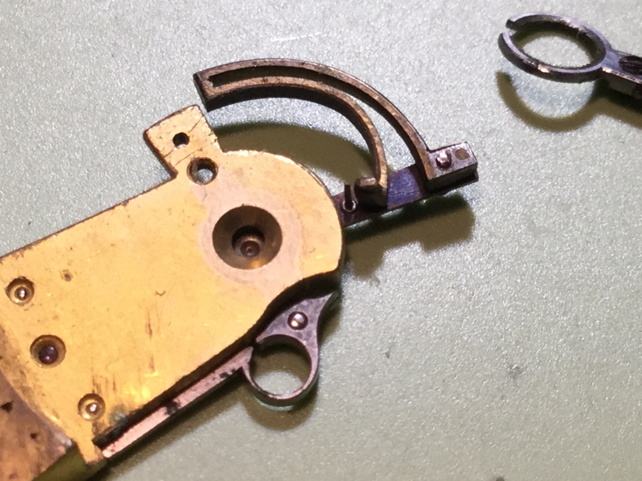

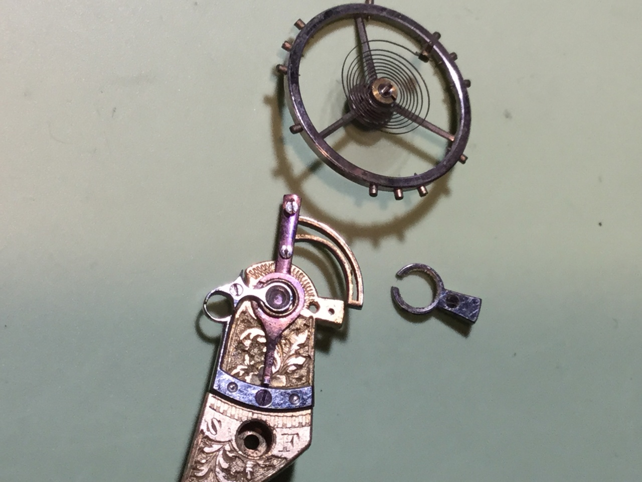

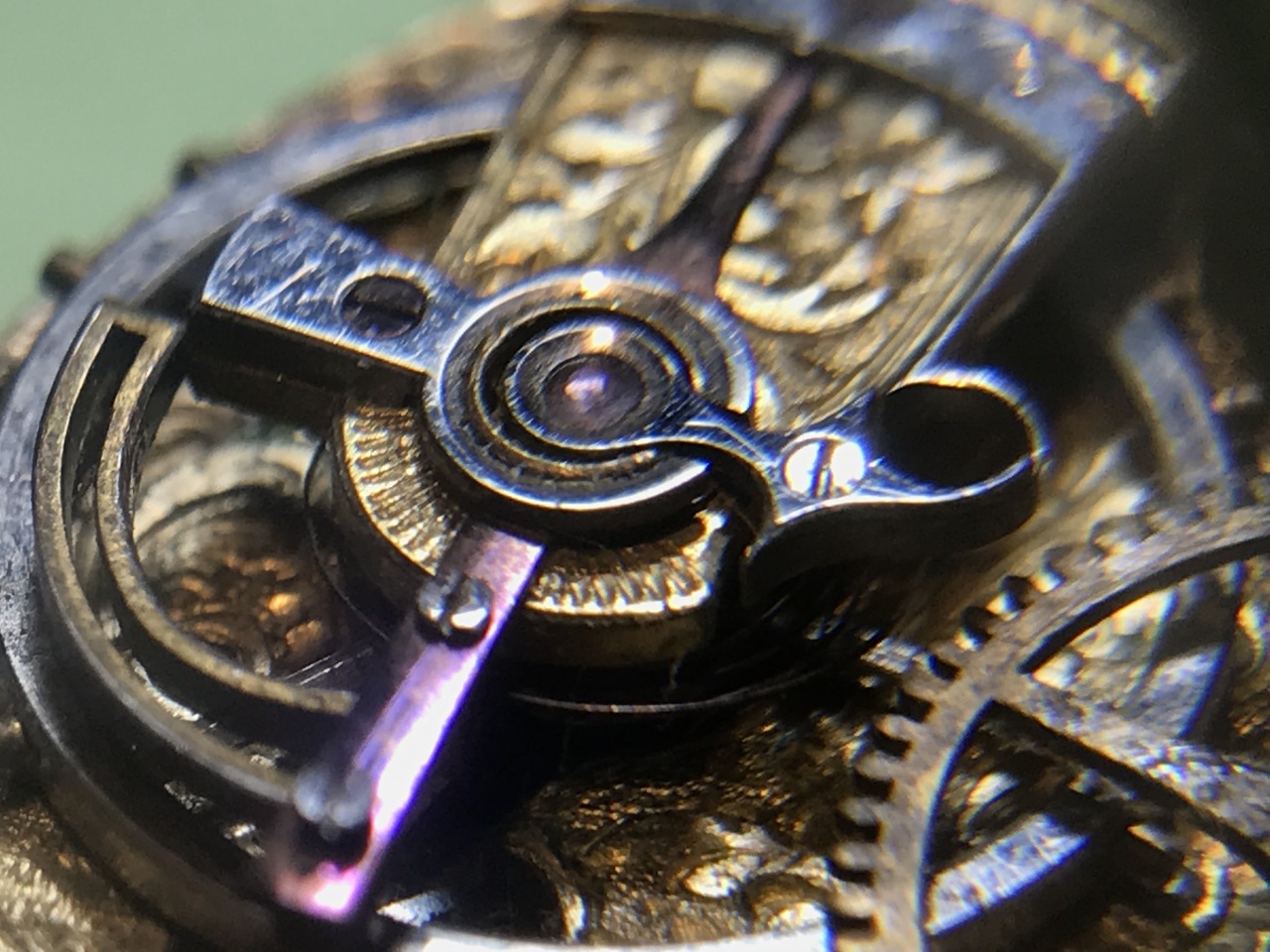

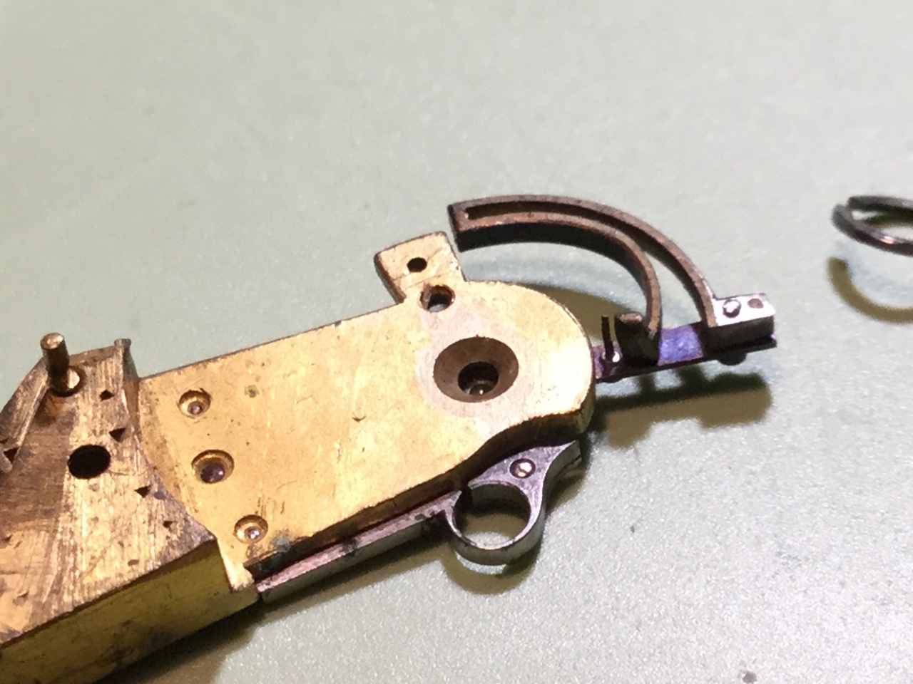

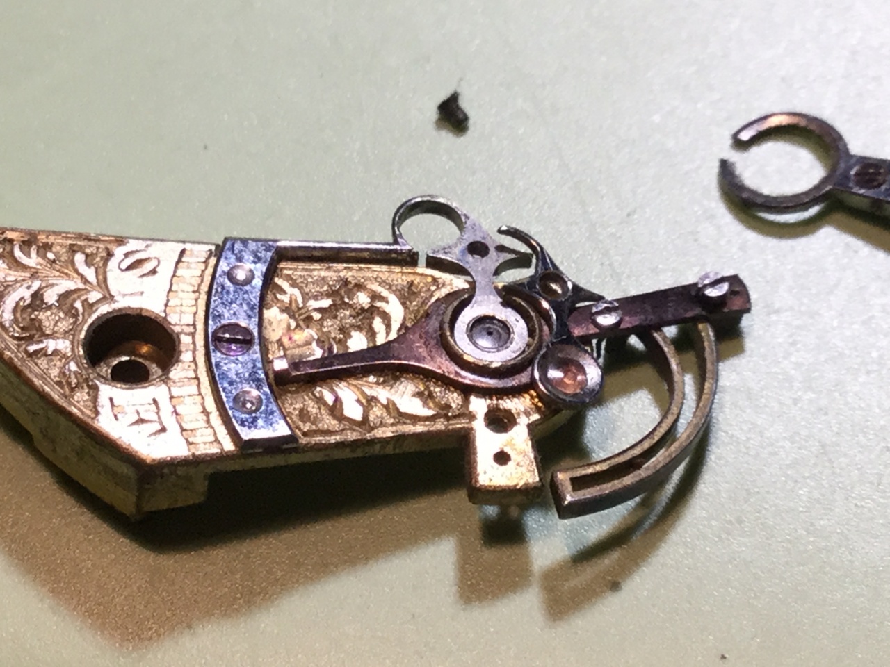

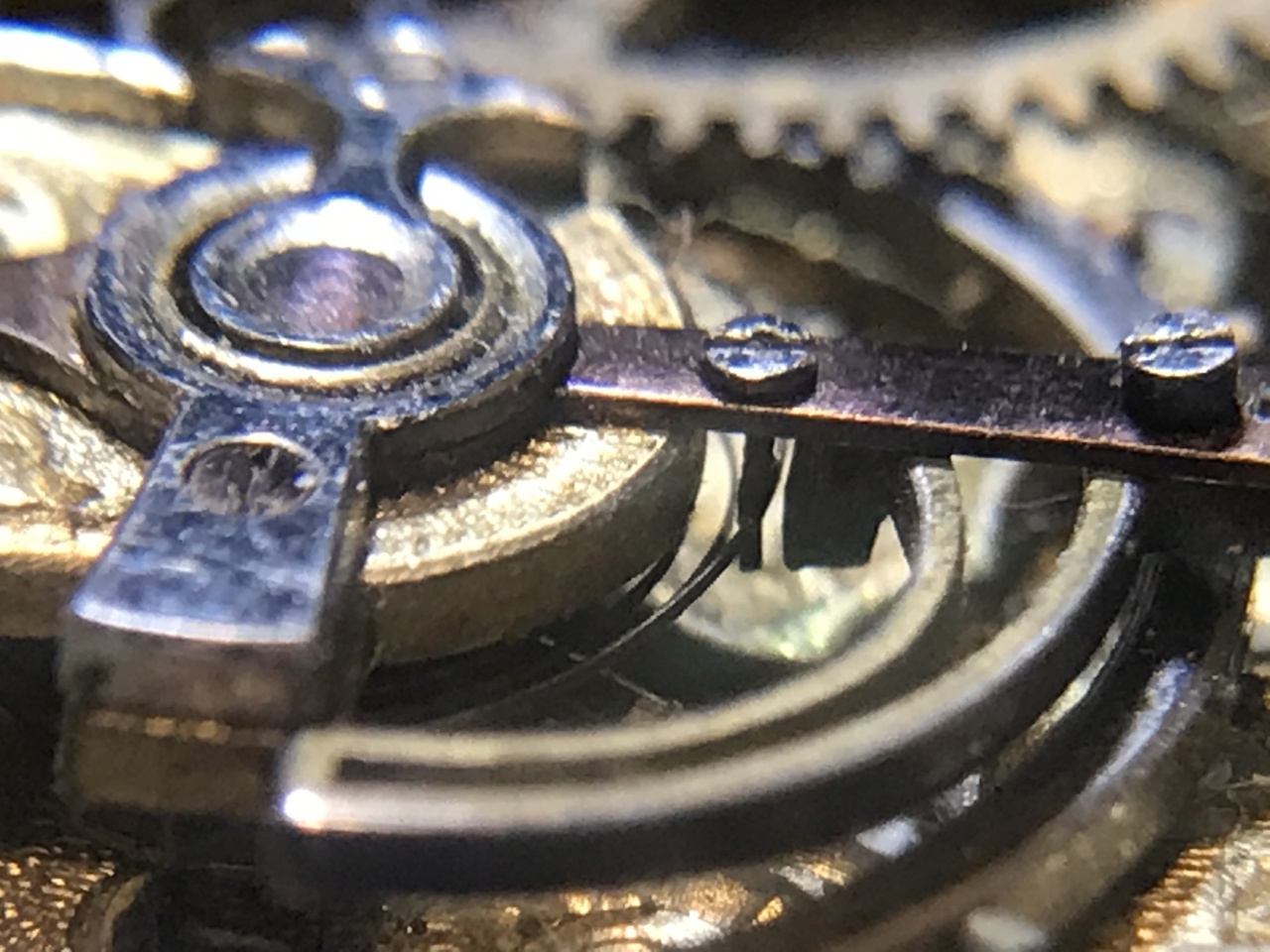

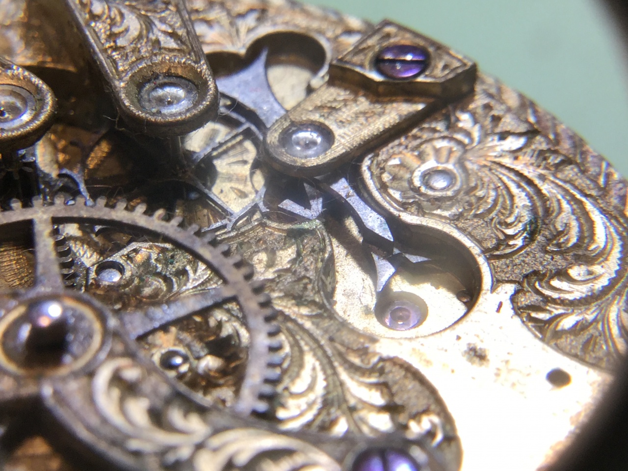

Правил осмотр. Очень интересно реализовано противоударное устройство. Да да, оно здесь есть.
одна пружина держит проходной камень. Он не закреплён жёстко в мосту баланса.
Накладной камень крепится к этой пружинке отдельным винтом.
А вот эта странная конструкция, оканчивающаяся вторым штифтом не понятно зачем. Если хочешь менять расстояние между штифтами градусника, иногда нужно, согласен), то проще можно было сделать...

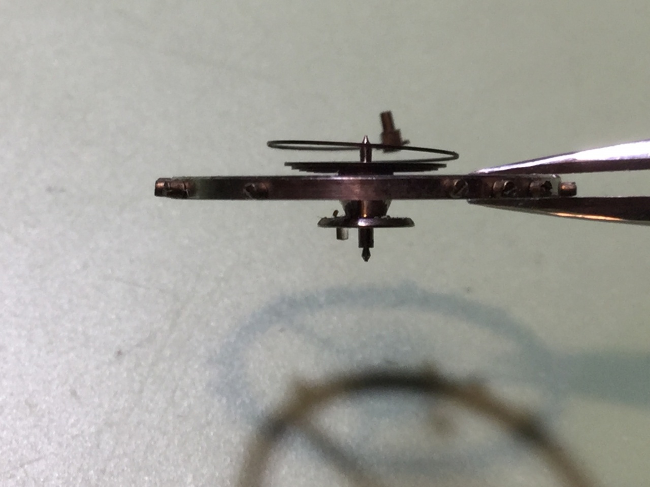

Что хочется ещё добавить, это противоударное устройство, однако, не помогло сохранить баланс. Обе цапфы оси биты.
Выточу новую ось на этой неделе.
Вилочка интересной формы. Соответственно типу спуска.

То что заканчивается штифтом, узел термокомпенсации.

Сообщение от clockclub Посмотреть сообщение
Вон оно как, т.е. при нагреве сужается зазор. Тогда понятно. Значит, эти часы не из самых дешевых были.
