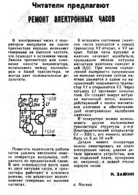

Крупная новость! Проверил схему, которая позволяет запустить эти часы на ОДНОЙ рабочей катушке! Проверял не на Славе, а на дохлом блоке от Янтаря с червяком - реально работает.
Транзисторы применил МП42 (кремний пока не пробовал), резисторы на 36 к (первые попавшиеся), электролит 2.2 мкФ.
Название: одна катушка.jpg

В этой схеме следим за полярностью катушки! Катушку надо подключать так, чтобы при подаче плюса со стороны коллектора катушка толкала магниты ОТ СЕБЯ, а не тянула. В противном случае ход будет очень неустойчивым.
Электролитический конденсатор ставим минимально необходимой ёмкости - при её увеличении длительность импульса на катушке пропорционально растёт, соответственно растёт и энергопотребление.

Ещё добавлю. Резисторы в этой схеме приходится подбирать.
И да, забыл сказать - самозапуска у неё нет в принципе, она начинает работать при амплитуде 120..150*, эта амплитуда зависит от номинала резистора R1. От него же зависит и длительность выходного импульса.

Перевёл схему на супер-бета транзисторы BC557 - работает чётко, но сразу полезла проблема. Огромное (до 2 мА) потребление, независимо от того, запущен баланс или нет. Потребляют оба резистора, на которых висит почти полное напряжение питания. Пока удалось более-менее снизить потребление с таким номиналами деталей: C1 = 1 мкФ, R1 = 20 кОм, R2 = 100 кОм (!), возможно, есть смысл поставить и больше.

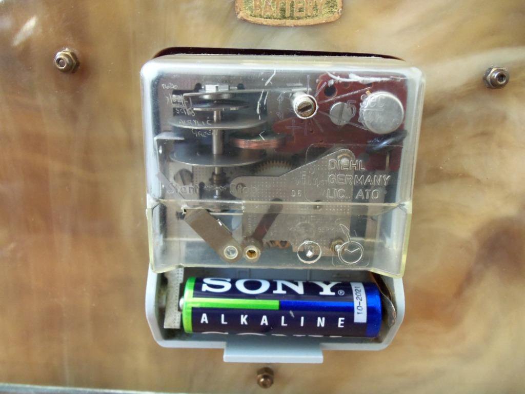

Насчёт янтаря 65181 - нашелся похожий механизм DIEHL, правда меньших размеров, ещё у этого же бренда есть мини свет
https://djojosoepoko-antik.blogspot....ronic.html?m=1

Diehl реально похож, только электронный блок попроще.
Второй механизм странный. Приводится в действие от моторчика а-ля Энергия, а где баланс (или что-то, что его заменяет)?
Поставил C1 = 0.47 мкФ, R1 = 39 кОм, R2 = 100 кОм. Длительность импульса 17..18 мс. При меньшей длительности (14 мс, R1 = 33 кОм) механизм работает нестабильно.
Баланс под моторчиком, кругленький слева снизу.
А что это за деталь с зубьями поверх баланса, которая приводится в движение от пластиковой оси?
