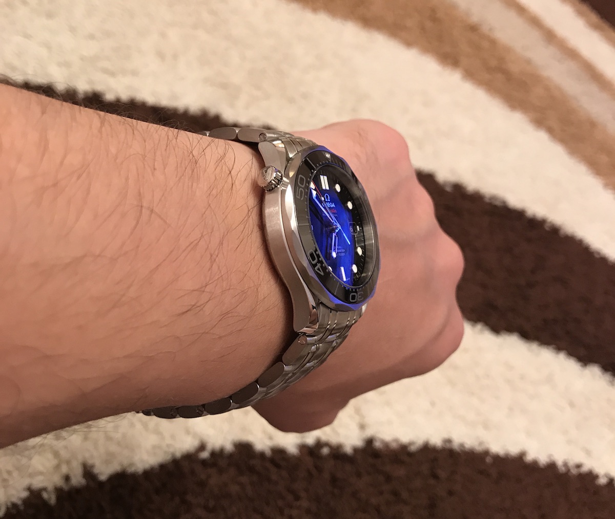

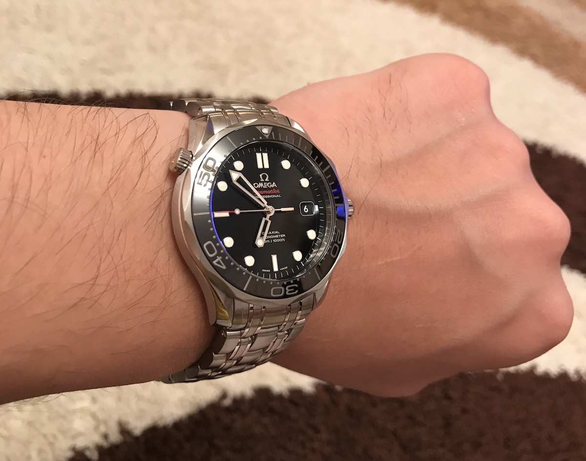

С этого и надо было начинать. Пусть говорят что угодно, но ваш размер и ваши часы именно этот Брайт:https://www.breitling.com/ru/models/...echnical-data/
Велика вам будет Омега СМП300м и скорее всего неудобна.
У меня запястье 17 см, СМП300м сели отлично. Посадка ведь не столько от диаметра зависит, сколько от размера по ушкам и толщины часов
