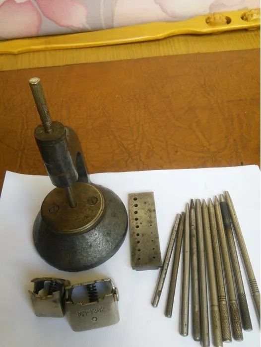

подскажите, уважаемые форумчане, что за инструмент на фото. А то кроме двух не самых удобных держателей для механизмов больше ничего не знаю

Потанс с пуансонами, нитбанк

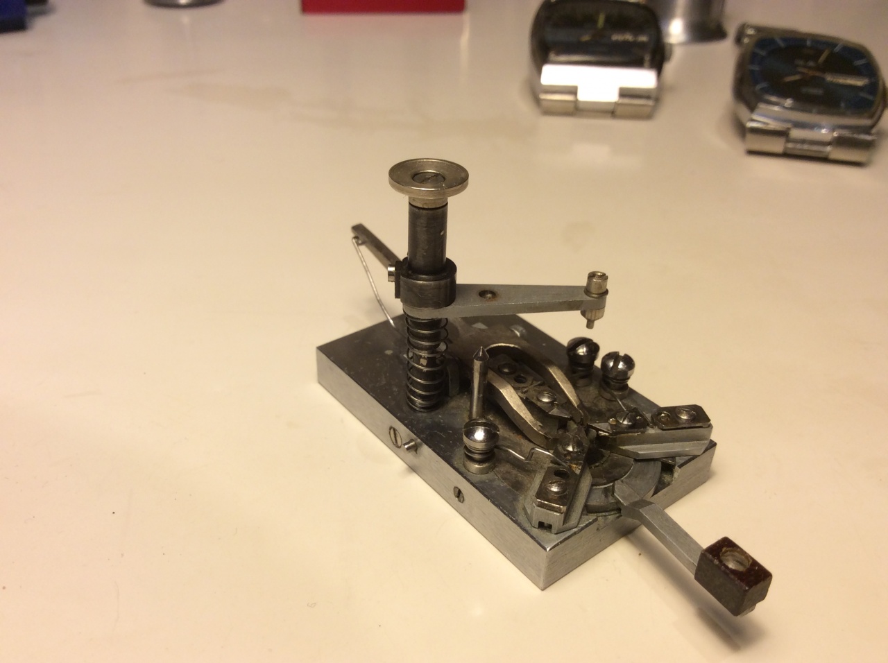

Всем привет! Приобрел по случаю такой вот девайс. Подскажите, пожалуйста как он называется и принцип его работы! Понимаю, что для работы с балансом, но ни у Харитончука, ни здесь на форуме не встречал описание. Заранее спасибо!

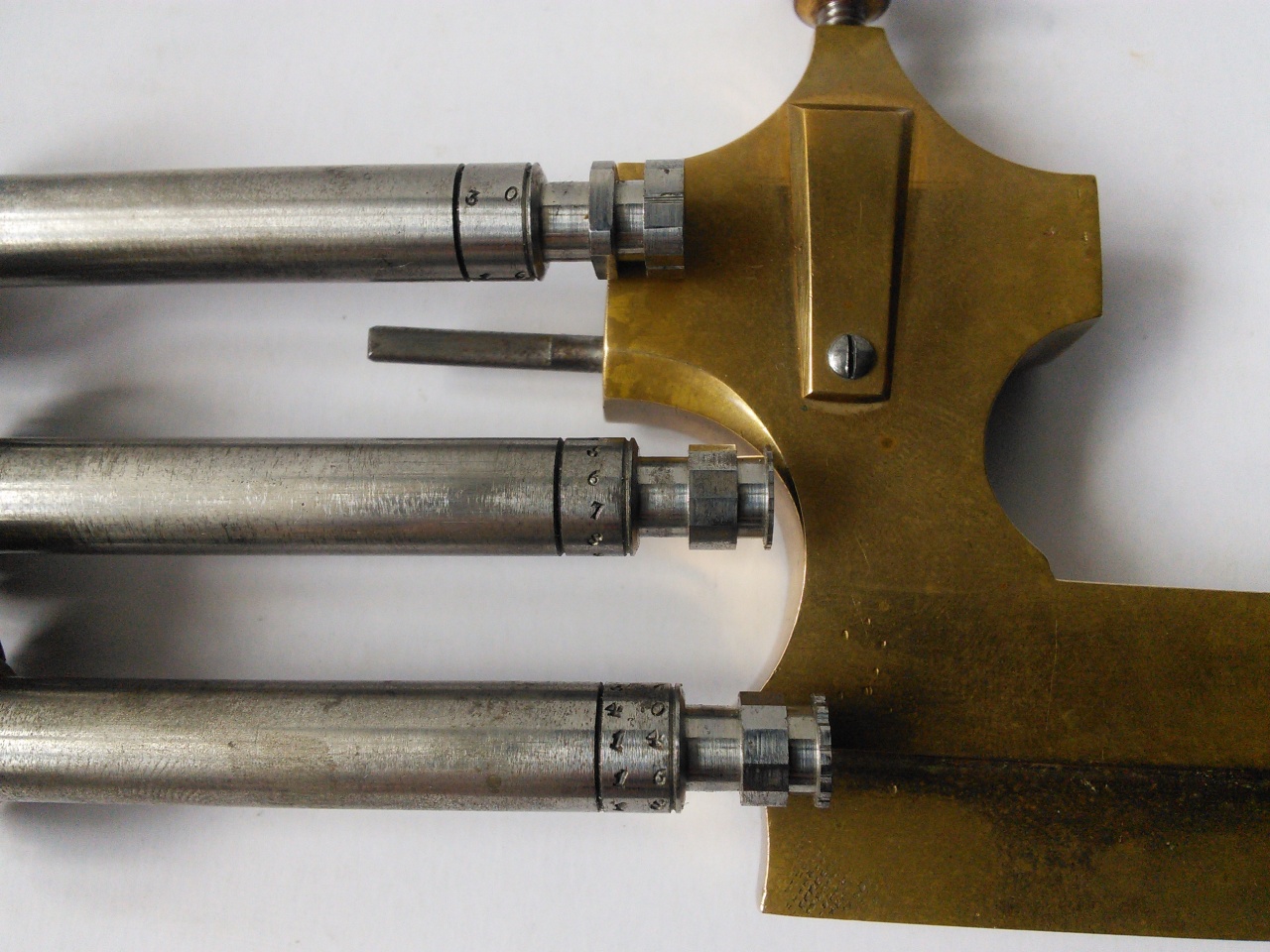

Добрый день. Часы стал покупать реже, но стал покупать инструмент!
Вот прикупил цапфенстанок. И возник вопрос, что означают цифры? Ясно что размер, но в каких единицах? Подскажите пожалуйста.

По идее 10 = 0.1мм, 30 = 0.3мм Тоесть, ето число нужно умножить на 0.01мм. Но канавки не всегда сделаны так точно и нужно на конкретном цапфенстанке установить какое-то отношение и привыкнуть к разметку. В комплекте должна быть и мера для определения толщины цапф, у нее тоже такая разметка.
На правом фото - верхний центр служит для обработки длинных цапф минутных колес, на которые седит сек. стрелка в часах с боковой сек. стрелкой.

Меры , к сожалению , нет. Покажите как она выглядит. Может попробую изготовить.
